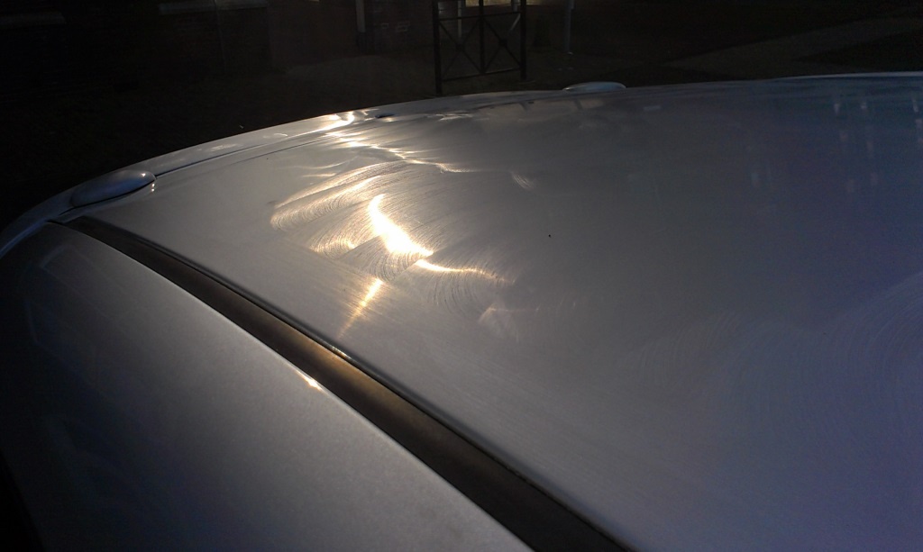

Afbeeldingslocatie: http://img29.imageshack.us/img29/3104/twdc.jpg
Iemand nog tips hoe je dit chrome mooi kan poetsen ? ( E46 bmw raamlijsten )
Dingen zitten vlekjes op alsof vuil water is opgedroogd. Maar het gaat er niet zonder slag of stoot af :-)
Iemand ideeën ?
Daar heb ik van Mothers een Alu polish voor, zou ik wel langs de rand even afplakken met carosserie tape en dan goed oppoetsen. :)
  • Lasteraar
  • Laatst online: 18:47
Ok.. Binnekort eens proberen dan :-)
  • maikel_rox
  • Laatst online: 16:31
Inderdaad de Alu Polish van Mothers proberen. Zelf ook de variant van Meguairs, maar die vind ik persoonlijk toch een stukje minder goed..

  • Lasteraar
maikel_rox schreef op zondag 01 december 2013 @ 14:07:
Ben benieuwd.
Maar eens een potje bestellen.. Zou mooi zijn als je het er weer clean mee krijgt.

  • maikel_rox
Om even terug te komen op de vraag van Lasteraar:
Blue-B-Gone van Smart Wax schijnt ook een aanrader te zijn.
Zelf geen ervaringen mee, maar erg goede dingen over gehoord op materiaal als gepolijste velgen enz..

Een hele tijd geleden had ik een collega al eens beloofd om samen eens zijn auto onder handen te nemen. Vandaag hadden we beide verlof, dus moest het maar eens gaan gebeuren...
Bij aanvang in de wasbox:
Afbeeldingslocatie: http://farm4.staticflickr.com/3719/11517550376_72f168aef8_o.jpg
Afbeeldingslocatie: http://farm8.staticflickr.com/7302/11517550606_ec1a484570_o.jpg
Foam (gewoon de foam van de wasbox):
Afbeeldingslocatie: http://farm3.staticflickr.com/2808/11517477274_3b62691c91_o.jpg
Inspectie na het wassen:
Afbeeldingslocatie: http://farm4.staticflickr.com/3820/11517550936_b9a789e8bb_o.jpg
(zijscherm linksvoor)
Afbeeldingslocatie: http://farm3.staticflickr.com/2872/11517550726_6fd0efd54b_o.jpg
(motorkap)

Toch een wat teleurstellend resultaat... Alleen de fijnste krasjes zijn verdwenen... Ik heb blijkbaar zwaarder geschut nodig in mijn collectie... In ieder geval wel duidelijk opmerkbare verbetering, dus toch tevreden :)
Vervolgens een laagje Black Hole en daarna afgewerkt met de Collinite #845. Toen begon de schemer écht in te zetten en was het tijd om er mee op te houden. Het resultaat (helaas phonepics):

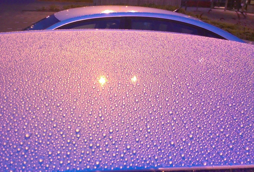

AtleX schreef op dinsdag 24 december 2013 @ 10:57:
Ik ben op zoek naar een vloeibare wax voor een rode/oranje auto. Ik zoek iets wat vrij eenvoudig is op te brengen met een relatief lange standtijd en wat de kleur mooi benadrukt. Ik ben zelf een enorme Collinite fan, maar om dat goed aan te brengen ben je altijd wel even bezig en dat wil ik de eigenaresse van deze auto niet aandoen. Iemand tips?
Ligt eraan welke collinite je gebruikt, de 845 is erg eenvoudig aan te brengen en uit te buffen dus dat kan het niet zijn. Wil je de gebruiker (die niet ervaren is) toch met een vloeibare wax laten werken zou je kunnen denken aan Meg's tech wax 2.0. Dit is m.i. nagenoeg foolproof en heeft erg mooie eigenschappen (cleaning toevoeging, mooie diepe glans) en vlekt bijvoorbeeld niet op je trims ed. Nadeel is dat de standtijd niet zo langs is als de collinite 845, maar die is dan ook ongeevenaard.
Foto's van mijn megane die ik in de Meg Tech Wax NXT 2.0 hebt gezet:
Afbeeldingslocatie: http://i.imgur.com/NMoqJoP.jpg
Afbeeldingslocatie: http://i.imgur.com/JT6NIU5.jpg
Afbeeldingslocatie: http://i.imgur.com/kpFkJhj.jpg
Afbeeldingslocatie: http://i.imgur.com/iRpwC7B.jpg

@Wokkie: bekend probleem met de lak van mijn Volvo, echt knoepertje kneiter hard. Moet echt een orange peeling pad halen voor de dikkere krassen die erin staan. Glans edg en fijne waskrassen allemaal wel eruit gekregen. Die je dus normaal met een finish al eruit hebt, nou bij mij dus echt niet. :+

Gisteren een nieuwe mini cooper S onder handen genomen.
Voor:
Afbeeldingslocatie: http://i991.photobucket.com/albums/af34/flabah/Poets/1_zpsa5714a4d-1.jpg
na:
Afbeeldingslocatie: http://i991.photobucket.com/albums/af34/flabah/Poets/2_zps803f0f97-1.jpg
De mini stond vol met van die krassen, voor 95% alles weg gekregen.

ik zal later een foto van de plekken maken, je ziet ze in eerste instantie niet maar onder een bepaalde hoek dan wel.
@ jellabie dik resultaat zeg! Meer pics:D
Tering die was goed mishandeld, mooi resultaat geboekt zeg! :Y

Nice. DAP of een rotary gebruikt?

Goed gelukt! Benieuwd naar andere foto's :9~

JohnStaakke schreef op dinsdag 14 januari 2014 @ 10:42:
DAP :)
Voor de rest eigenlijk geen foto's gemaakt omdat ik nogal in tijdnood was :$

Welke pads heb je gebruikt? Eventueel je stappenplan...:D
  • Jellabie
Jellabie
wie laatst lacht..... is dom
Hehe :)
Begonnen met de auto te wassen met chemical guys shampoo, daarna gedroogd.
Dan de auto gekleid, met klei van smartwaxx en lube van chemical guys, hier heb ik nog wel een foto van:
Afbeeldingslocatie: http://i991.photobucket.com/albums/af34/flabah/4_zpsd96cf7bc.jpg
Dit was na een halve deur.
Daarna terug de auto gewassen en gedroogd.
Dan met de DAP met een gele pad met Chemical guys V32,
Daarna met een gele pad de V34
Daarna met de oranje pad de V36
Daarna groene pad met V38
Daarna met een zwarte pad de glosworks glaze van chemical guys aangebracht. [die vult de allerlaatste swirls op zodat die ook niet meer zichtbaar zijn]
Die heb ik een half uurtje laten intrekken, in die tijd heb ik de ruiten gepoetst met smartglass.
Hierna de glaze afgepoetst en met een zwarte pad de wax van Chemical guys [Pete's 53 black pearl] aangebracht.
Hierna de plastieken delen, die bij een mini onder de bumpers hangen,op de wielkasten hangen en de zijlijsten zelf met Smartgel om deze terug mooi zwart te maken
Bandenzwart op de bandjes en klaar :)
Ik hoop dat je er iets aan hebt :)

Mocht je ook Hex Logic pads hebben gebruikt (zie ik niet staan in je bericht) dan is de groene groffer (harder) als de witte.

Chemical guys :)
Ben van hard naar zacht gegaan, uiteraard :P

Ik had persoonlijk wat andere pads gebruikt voor de V36 en V38 maar als dit een goed resultaat gaf op de lak lekker zo laten en happy zijn met het resultaat :)

Zou je zachtere gebruikt hebben? Ik sta helemaal open voor tips en verbeteringen :)

Inderdaad zachtere pads.
Voor de V36 had ik wit of oranje gebruikt (beginnen met wit) en voor de V38 een Blauwe of de Zwarte aangezien het een jeweling polish is.

Afgelopen weekend voor het eerst in een eeuwigheid mijn auto weer eens gewassen en ik snapte direct weer waarom ik bepaalde producten koop. Dodo Juice BtbM blijft geweldige shampoo en Collinite 476 is bizar goede wax voor het geld.
Ik begon wat laat en had mijn auto al in geen maanden meer gewassen. Ook was van de twee jaar oude dubbele laag Collinite 476 natuurlijk niets meer over. De deursponningen etc. zijn echt bizar vies, maar door tijdgebrek heb ik die achterwege gelaten, ik heb alleen het exterieur gewassen, en daar heb ik bijna twee uur over gedaan. Afspoelen, hele auto insprayen met 1:20 APC, tien minuten in laten trekken, weer afspoelen, toen gewassen met 2-bucket waarbij ik drie keer de emmers heb leeggegooid en opnieuw gevuld. De eerste keer na de wielen, de andere twee keer tijdens het wassen van de auto zelf. Daarna heb ik de auto weer afgespoeld en opnieuw gewassen. Pas toen begon het ergens op te lijken. :X
Het was eigenlijk ook hard nodig om te kleiën, maar daar had ik echt geen tijd meer voor en mijn klei is al zo oud dat ik eerst maar eens nieuw moet bestellen. Snel ben ik aan het waxen geslagen, want het werd al schemerig, de temperatuur zakte snel en het was best vochtig.
Afbeeldingslocatie: http://tweakers.net/ext/f/UYQzhVuCqqtFDW0FQRziLUiX/full.jpg
Toch, na zo'n tien minuten curen per paneel haalde de laag de vingertest dus kon ik het uitpoetsen. :) Het ding ziet er nu weer prachtig schoon uit en vanavond toen ik uit mijn werk kwam lag er prachtige beading op. O+
Afbeeldingslocatie: http://tweakers.net/ext/f/uGApVbif0u2gnCXFx1Jc0NjN/full.jpg
Todo: Hopelijk komend weekend het ding eens goed onderhanden nemen. Lekker een dagje poetsen. Alle sponningen en randjes en openingen goed schoonmaken. Wielen eraf om de wielkasten en wielen goed schoon te maken. Kleien, uitgebreid wassen en een mooie dubbele waxlaag erop. :) En natuurlijk het interieur goed uitzuigen en schoonmaken.

Die Collinite is echt geweldig idd. :D
  • dude88
Is het niet veel te koud buiten om dat nu te doen? (voor de werking van het product, ik bedoel niet voor jezelf)
  • JohnStaakke
  • Laatst online: 28-10 15:27
dude88 schreef op dinsdag 21 januari 2014 @ 07:39:
Valt wel mee. Alles rond de 10 graden is goed te doen.
Voor allebei. ;) Ben nog steeds heel blij met mijn washandschoenen, dan krijg ik zelf iig geen erg koude handen. :P Voor de shampoo maakt het denk ik niets uit hoe warm of koud het is. Maar de was zal vast niet zo goed beschermen en glanzen als wanneer je het bij hogere temperaturen opbrengt. In dit geval is iets beter dan niets en het hoeft maar één, of afhankelijk van het weer twee, weken erop te zitten. :)
JohnStaakke schreef op dinsdag 21 januari 2014 @ 07:46:
Het was wel wat kouder dan dat, maar het viel me alles mee hoe goed de Collinite te verwerken was. De 476 dan wel, want mijn 845 was één massief brok in de fles. :P

Als 2 weken genoeg is dan ga je dat vast wel redden ;)
