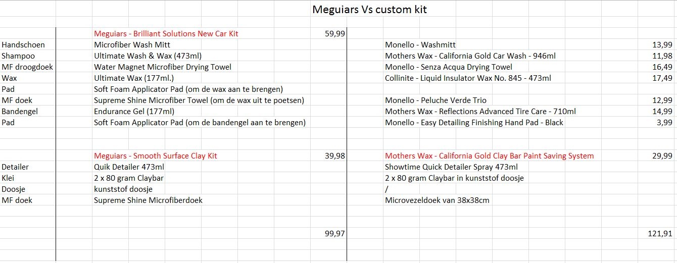

Ik dacht ook eens een complete behandeling te doen op mijn donkerblauw metallic Golf 4 uit 1999, die na al die jaren toch nog strak in de lak zit. Maar als ik op Carclean alle producten bij elkaar in het mandje gooi kom ik toch op een slordige 120 euro uit. Dit bestaat uit een droogdoek, klei setje, reinig/polijstmiddel (Monello - Raffini Finale Finishing Polish), voeden, wax en allerhande doekjes en padjes.
Is dit een normale prijs? Is het niet veel goedkoper om het dan te laten doen?

Als je zelf producten koopt kan je het natuurlijk vaker doen voor dezelfde prijs. Ik begrijp niet helemaal wat je bedoelt met goedkoper om het te laten doen. Voor die prijs laat je in ieder geval niemand professioneel je auto poetsen met dezelfde producten. Carclean hanteert normale prijzen en goede producten. Goede producten zijn blijkbaar duur. Dat wordt ook nog eens versterkt doordat velen (onnodig imho) helemaal los gaan op de producten en voor ieder hoekje en gaatje een apart product willen hebben. Ik begrijp het best, want de spulletjes werken verslavend. Post anders eens je budget, wat je wilt doen aan de auto en wat de staat is. In dit topic zitten veel mensen die je meer dan uitstekend op weg kunnen helpen.

Ik zie op sommige sites bijv. prijzen tussen de 125 en 175 euro, waarbij het dus voor je wordt gedaan. Terwijl ik voor dat geld enkel de producten heb en het zelf moet doen. Of Carclean.nl goedkoop of duur is, weet ik eerlijk gezegd niet omdat ik nog geen prijzen heb vergeleken.
Ik heb dus een donkerblauw metallic Golf 4 van 14 jaar oud, waarschijnlijk met harde lak. De lak is nog in goede staat, zelfs in erg goede staat gezien zijn leeftijd. Echter hij is wel wat doffer geworden en het diepe blauw van toen ik hem kocht, is er inmiddels af. Ik wil dus alle rommel van de lak af halen, de rommel uit de poriën halen en hem de diepe kleur teruggeven die hij had toen ik hem 5 jaar geleden kocht. Ik had het volgende schema samengesteld:
1. Wassen. Shampoo en washand heb ik al, handdoek moet ik nog kopen.
Dodo Juice - Soft Touch Premium Drying Towel - 60x60cm €13,49
2. Kleiën. Ben wel een beetje bang voor marring maar we gaan het zien. Volgens mij moet het met deze dure set wel meevallen.
Monello - Dolce Verde Klei Set €26,49
3. Reinigen/Polishen.
Monello - Raffini Finale Finishing Polish - 500ml - Cut 2/5 Gloss 5/5 €17,99
Monello - Easy Detailing Finishing Hand Pad €3,99
Afnemen met microvezel doek die ik nog wel ergens heb liggen.
4. Voeden.
Poorboys World - Black Hole - 473ml 17,99 €17,99
Monello - Easy Detailing Finishing Hand Pad €3,99 * 2
Monello - Peluche Verde - 45x45cm €4,99
5. Wax.
Collinite - Liquid Insulator Wax No. 845 - 473ml €17,49
Poorboys World - Microfiber Applicator €2,25 * 2
Alles bij elkaar ruwweg 120 piek. Ben benieuwd wat jullie ervan vinden. Aangezien de grote beurt van de auto vandaag meeviel, ben ik misschien wel bereid voor de investering :P

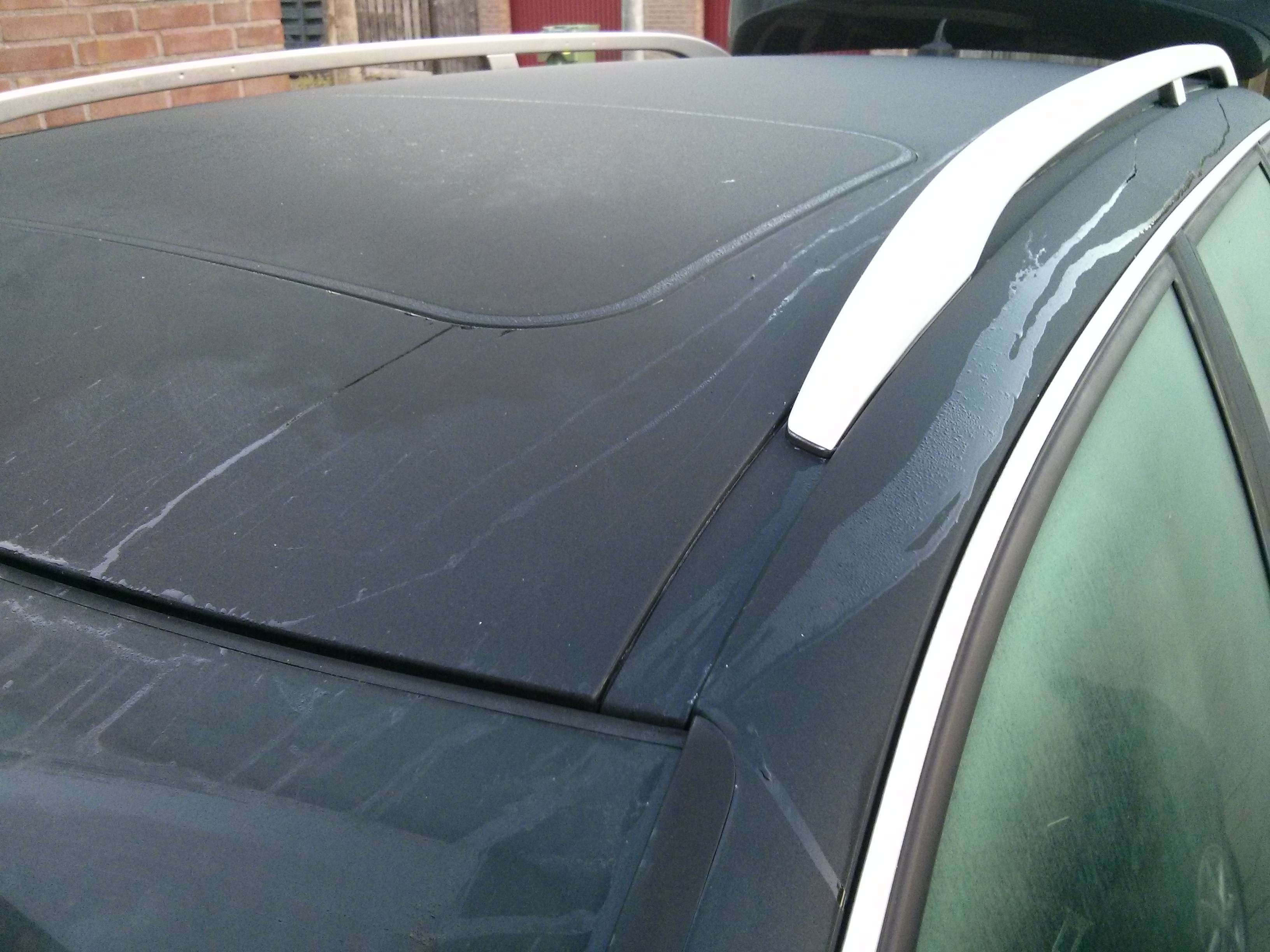

Oke, een fairly simple question:
Afbeeldingslocatie: http://tweakers.net/ext/f/rdLGBo5axE5U8Dx4RYRkYMfi/full.jpg
Ik wil deze enigzins weer in originele kleur krijgen. Hij oogt soms erg dof. Dat is niet vreemd omdat de auto meer dan 20 jaar oud is. Welke set is een enigzins goede set om mee te beginnen?
Ik doe op dit moment gewoon de auto thuiswassen, met wat wasproducten wat we ooit nog van de rijschool hadden. Maar alleen een shampoo redt je het niet mee geloof ik. Voor de velgen gebruik ik een velgenreiniger wat ik er vooraf eventjes op spray. Er zit hier een winkel om de hoek in dit soort materialen, maar die vraagt de hoofdprijs voor simpele kitjes. Wasstraat begin ik niet aan, je hele lak gaat na meerdere malen echt doffer worden.

Verwijderd schreef op maandag 05 augustus 2013 @ 23:17:
Ten eerste: haal die car bra eraf en flikker die in de kliko: zo'n ding doet meer kwaad dan goed voor je lak.
Je zou kunnen beginnen met goed wassen, goed kleien en daarna een goede wax zetten. Als je na het kleien nog steeds een doffe/matte glans hebt, zul je niet ontkomen aan polijsten.
Who is General Failure and why is he reading my hard drive?

NOSIG
Wok schreef op maandag 05 augustus 2013 @ 23:36:
Er mist een stuk van de lak zo groot als een 2 euro munt precies vooraan.... Daarvoor zit die bra daar ook :+
Leuk, ik weet hoe ik wassen moet, maar wat is een goede kit?

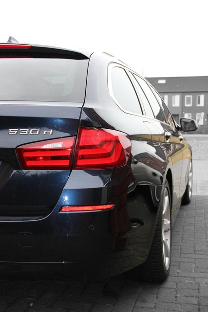

Nog even een foto-cross-post van mijn werkzaamheden dit weekend.
Afbeeldingslocatie: http://i44.tinypic.com/b5s0u1.jpg
Wat ik zoal uitgespookt heb:
  • Afspoelen, wassen met dasty, IronX, TarX en ook nog shampoo, tussendoor uiteraard lekker afspoelen. Vooral niet de kiertjes en moeilijke plekjes vergeten.
  • Polijsten hard, zachter, zacht en dan nog even finishen met alleen polish zonder cutting, gewoon omdat het kan. Uiteraard met de rotary anders was ik nu nog bezig.
  • Beetje feeden, sealen en waxen Dit keer de excenter gepakt, dan hoef ik niet na te denken want dat gaat altijd goed, behalve als je hem tegen je lak aan gooit.
En daar ben ik dan ongeveer 8 uur mee bezig, 12 uur aanwezig, koffiedrinken en eten is ook belangrijk :D

  • Dibbuz
Zijn op zich leuke setjes al zou ik persoonlijk iets anders adviseren met een betere prijs/kwaliteitsverhouding. Vooral de droogdoek van Meguiar's vind ik tegenvallen.
Mijn idee:
-Shampoo: Mother's Califonia Gold of Poorboy's Slick & Suds
-Washmitt/spons Monello Washmitt of Sponge.
-Droogdoek Monello Senza Acqua
-Kleiset: Mother's claykit (zelfde als Meguiars, scheelt je een 10tje) of Monello Dolce Verde kleiset
-Wax: Mother's Synthetic wax (15,99 voor een normaal formaat fles), Poorboy's EX-P of Collinite 845.
Vooral die laatste is een topper voor de winter.
-Banden: Meguiar's Endurance is een favoriet voor velen, zelf vind ik de Mother's Reflections erg mooi (diep satijnen look, Meguiar's glanst meer).

Heren,
Graag jullie mening over de volgende bestelling.
http://carclean.nl/produc...ser_946ml_PB_APC32_100712
http://carclean.nl/produc...Wash_946ml_PB_SS32_100713
http://carclean.nl/produc...sing_946ml_PB_NL32_101017
http://carclean.nl/produc..._Applicator_PB_APP_101105
http://carclean.nl/produc...co_45x65cm_MPB0101_102089
Subtotaal: € 71,45
De Peluche Bianco van Monello heb ik er overigens al 2 van, zeer tevreden mee.
De rest is voor mij 'nieuw'. Als iemand een beter/goedkoper alternatief heeft, laat het me weten :)
  • Fire69
  • Laatst online: 22-09 23:47
Dibbuz schreef op zondag 29 september 2013 @ 15:20:
Mijn idee:
-Monello Peluche Verde (Trio) om de wax mee af te nemen en een Monello Easy hnadpad zwart voor het aanbrengen.
Nadeel voor mij van die ronde pads is dat ik kramp krijg in mijn handen van het vasthouden. De ovale liggen naar mijn mening veel beter in de hand.
Ik heb even zitten vergelijken tussen die kits en jouw samenstelling.
Komt wel wat duurder, maar hopelijk dan betere kwaliteit?
Meguiars vs custom
Die pad om de wax aan de brengen (in de linkse kolom), kan ik daar gewoon Monello - Easy Detailing Polishing Hand Pad - White Meguiars - Gold Class Even Coat Applicator Pads - 2 Pack voor nemen?
Denk dat ik het gebruik van die pad verkeerd begrepen had :)
Heb ik dan alles? :)
[ Voor 6% gewijzigd door Fire69 op 29-09-2013 19:29 ]
  • B-Buster
  • Laatst online: 21-09 16:16
Met het lijstje van Dibbuz heb je veel betere producten, het is wat duurder in aanschaf maar gaat langer mee doordat het zuiniger is in gebruik of het effect langer actief is.
De zwarte ovale Monello pad is juist super voor het aanbrengen van de wax. Voor het aanbrengen van het bandenzwart kun je vanalles gebruiken. Kwastje, doekje, simpele pad.. net wat je voorkeur heeft. :)

Zo vond ik mijn auto vanochtend:
Afbeeldingslocatie: http://tweakers.net/ext/f/ZAu4Bz8dsIeSIaQbOcr56xW4/medium.jpg
volgens mij is dat niet helemaal de bedoeling. :X

Want? Wat zien we precies? We weten natuurlijk niet wat er vooraf gegaan is. Ik zie alleen maar wat dauwvorming/vochtstrepen??

renzo4000 schreef op dinsdag 01 oktober 2013 @ 09:43:
Dat is dus het probleem; er is geen beading.

JohnStaakke schreef op dinsdag 01 oktober 2013 @ 10:29:
Dit zegt helemaal niks! Dauwvorming is totaal wat anders dan wanneer je een regenbui hebt gehad, dit heeft alles te maken met verschillende soorten oppervlaktespanningen. Mijn auto ziet er ook wel eens zo uit vroeg in de ochtend ondanks dat hij net in de PB natty's blue is gezet. Zodra je met de auto gaat rijden vormen de mooie "ronde druppels" die bij toename van de snelheid mooi van de auto glijden.
Dat heb je bij condens nooit. Heb m'n Starlet afgelopen 4 dagen gepoetst, ding is dus brandschoon en net verse lagen sealant en wax erop, en zo ziet hij er nu smorgens ook uit: compleet dof alsof er een matte wrap overheen zit. Da's normaal.
Verder ziet je auto er ook vuil uit dus even wassen en je beading moet weer terug zijn (mits hij in de wax staat ofcourse).

Gonadan schreef op dinsdag 01 oktober 2013 @ 08:31:
Dat had ik een tijd geleden ook gevraagd in dit topic. Een rode auto die op de motorkap compleet wit uit was geslagen na Prof. Polish, Black Hole en EX-P. Erg apart. Knightwolf en anderen hebben daar toen een goed en duidelijk antwoord op gegeven. Het is normaal met condens. :)
