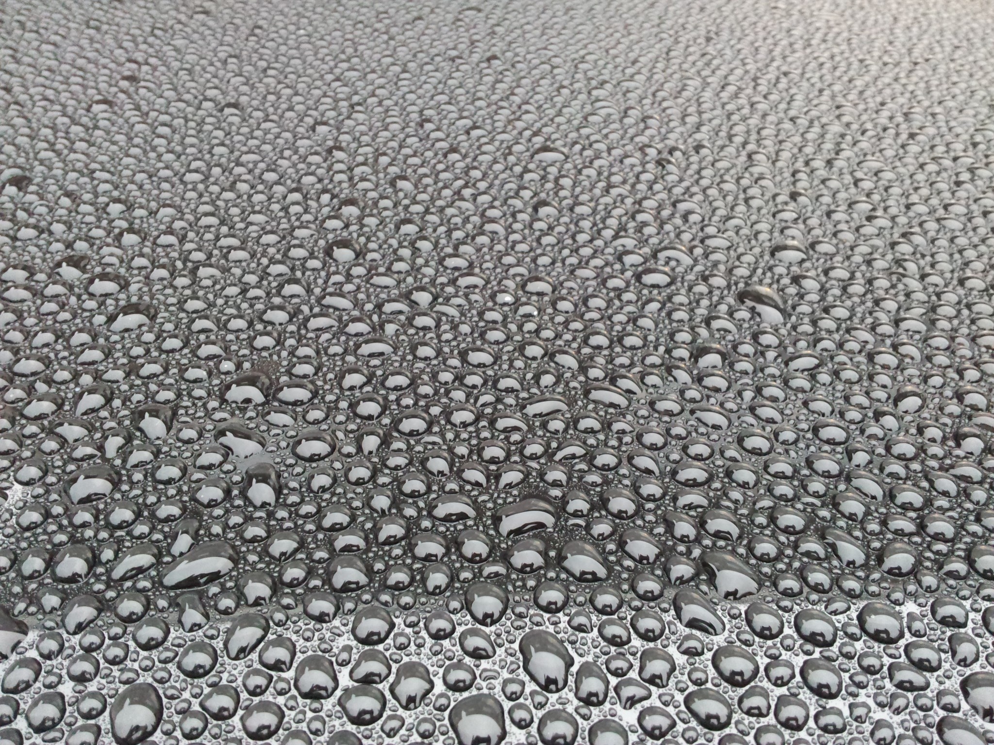

Cinquecento beading
Vorige week het eerdere 3 maanden oude laagje Collinite 476S aangevuld met een nieuw laagje, en dat laat zich gelijk weer prachtig zien. Er was nog beading, maar een vers laagje is toch mooier :9

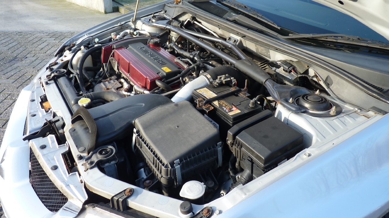

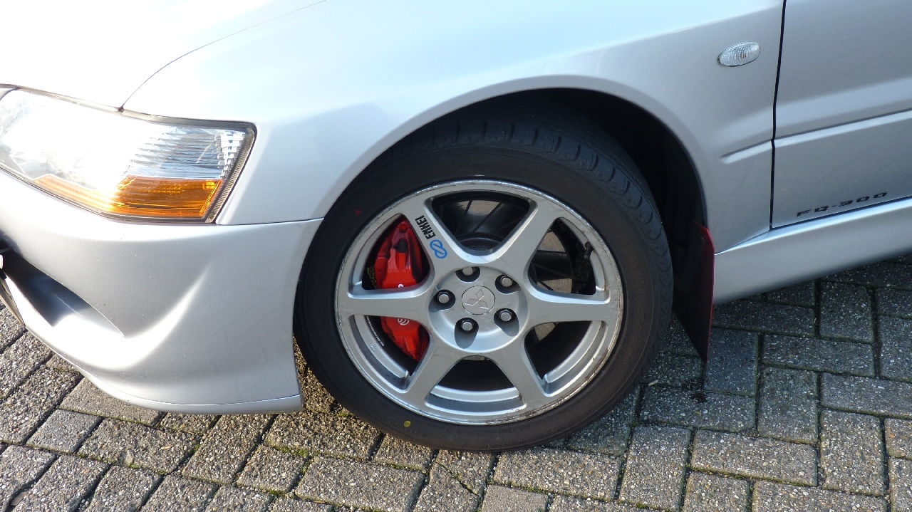

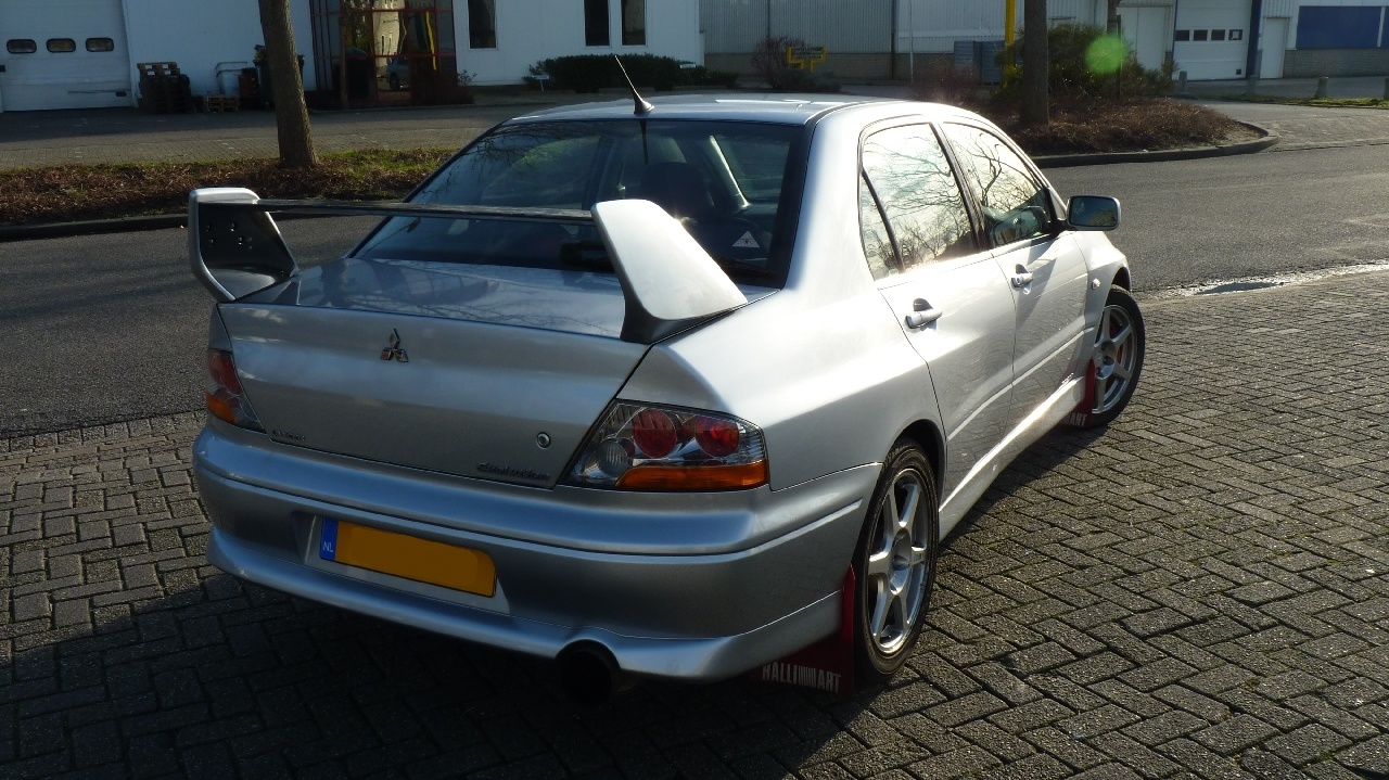

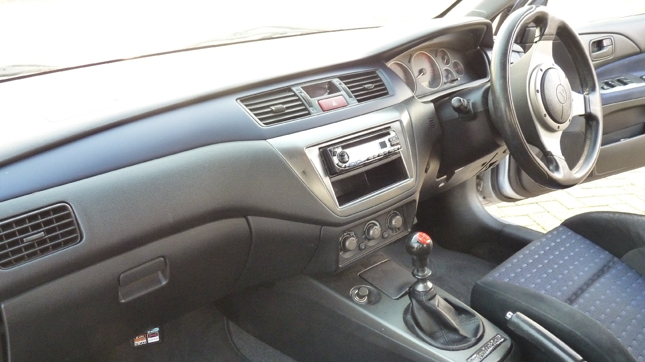

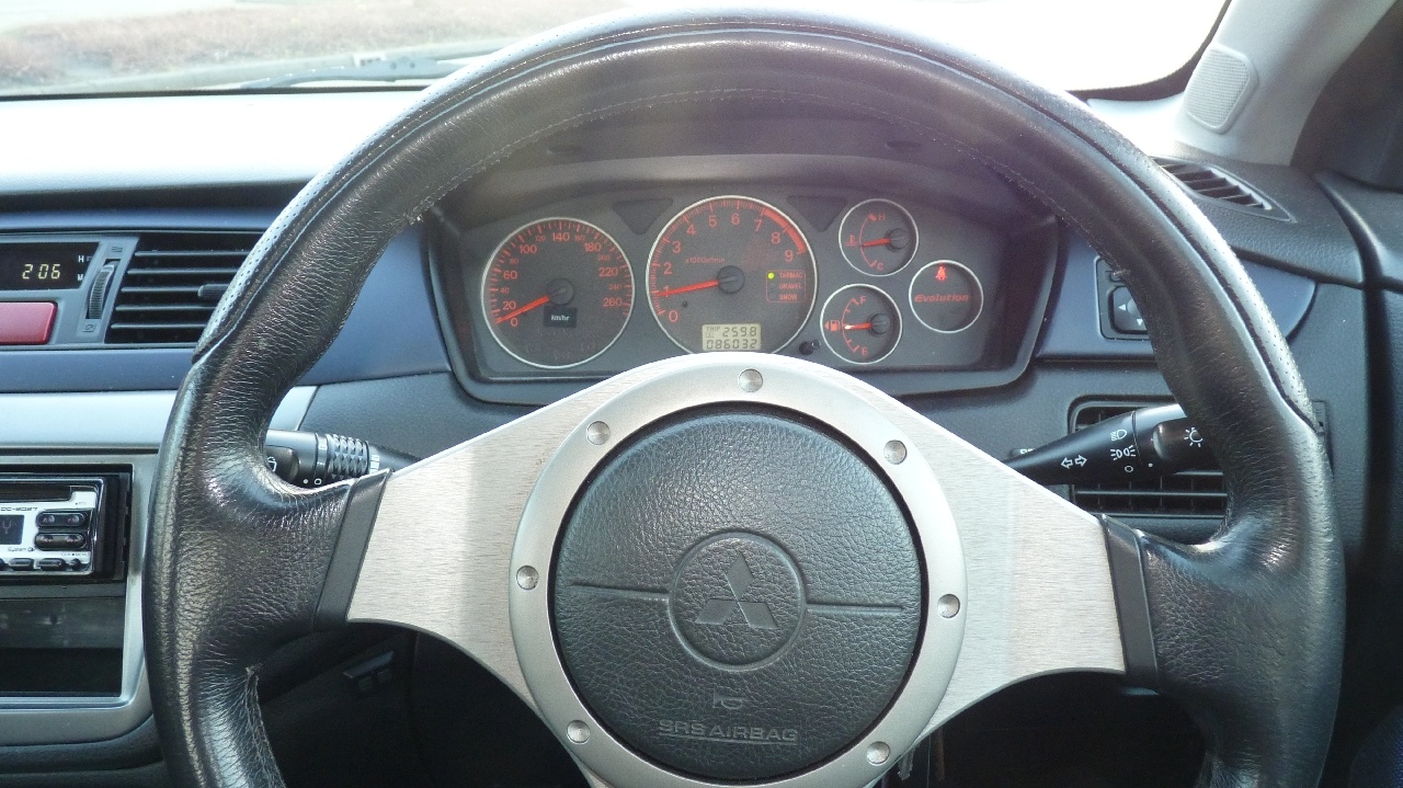

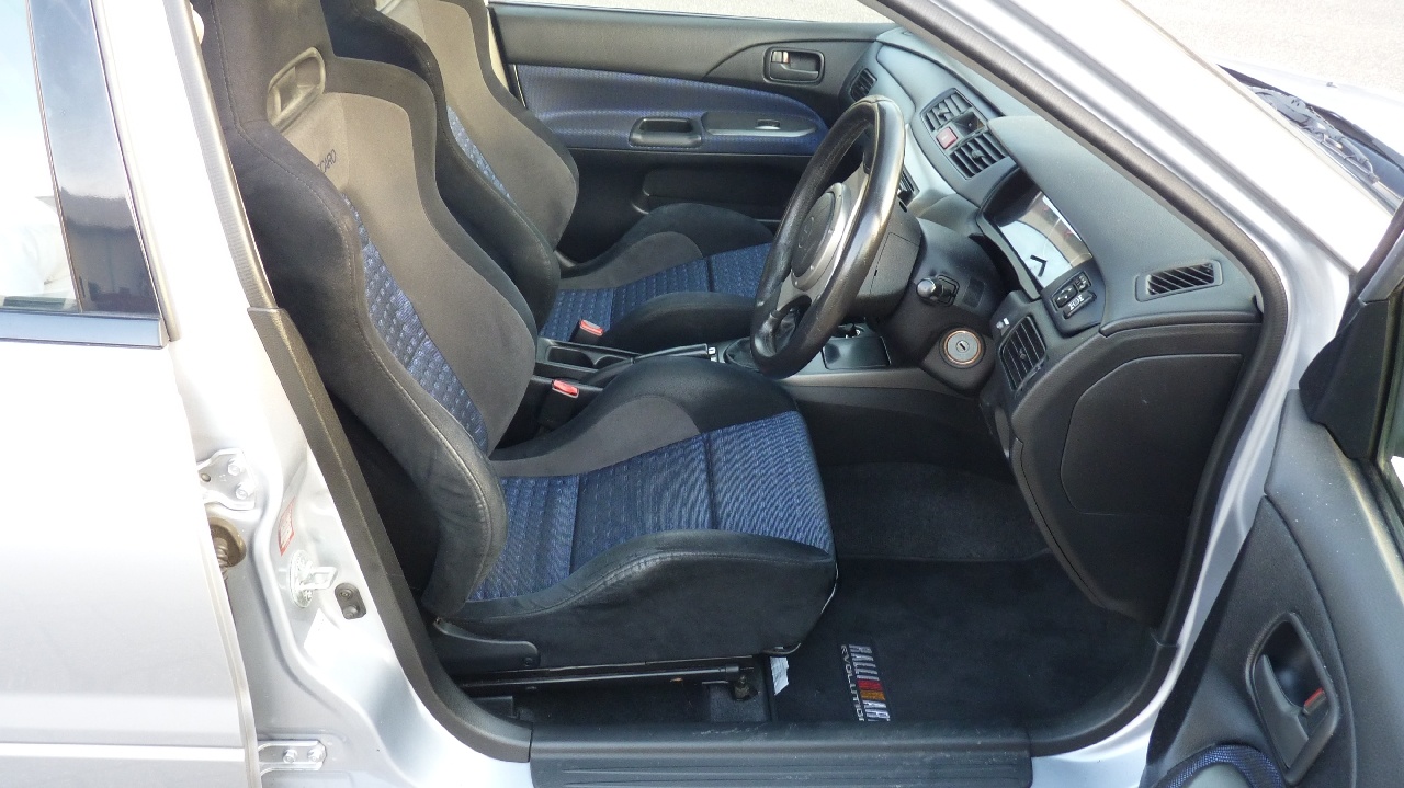

Het was lekker weer dus maar even wat fotootjes gemaakt van gisteren gewassen daily drive... Was helaas veeeel te koud het weekend om goed te waxen enzo...
Transport
Afbeeldingslocatie: http://tweakers.net/ext/f/ymB00KBjXvu2WjxeAO7ic3W4/thumb.jpgAfbeeldingslocatie: http://tweakers.net/ext/f/0Lbfy4xuPrJyNluKuFhgyIHb/thumb.jpgAfbeeldingslocatie: http://tweakers.net/ext/f/yAmfGH54oBHjh1xzYWWcbiFW/thumb.jpg
Afbeeldingslocatie: http://tweakers.net/ext/f/inccFHJJlaL35XrL2K8qfK3N/thumb.jpgAfbeeldingslocatie: http://tweakers.net/ext/f/NHlrwUujNCnJCEDNNCJ1MSFY/thumb.jpgAfbeeldingslocatie: http://tweakers.net/ext/f/5y1xF65SXCQKh5EHLvPNYckJ/thumb.jpg
Afbeeldingslocatie: http://tweakers.net/ext/f/Qdd0Vdlh0S7DGwrxiAGlFZwl/thumb.jpgAfbeeldingslocatie: http://tweakers.net/ext/f/8gvifr2nESdjJ2N5MGXfPcjM/thumb.jpgAfbeeldingslocatie: http://tweakers.net/ext/f/HPZSPrKgijJ0C9OTaAG7jAKg/thumb.jpg
Afbeeldingslocatie: http://tweakers.net/ext/f/mhMUTKxvtyJYp844nSj7i14T/thumb.jpgAfbeeldingslocatie: http://tweakers.net/ext/f/L7EimY3PTgjaHiU45GuUECr5/thumb.jpg
Staat nu ook te koop dus...
