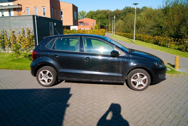

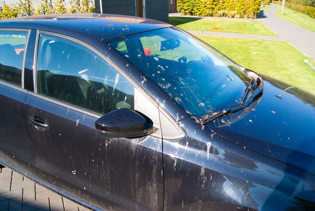

Voor:
Afbeeldingslocatie: http://rally.arfman.net/arfman/polo/DSC_4754.JPG
Na gele pad + inizio, wit + mezzo:
Afbeeldingslocatie: http://rally.arfman.net/arfman/polo/DSC_4802.JPG

  • Ophidian
  • Laatst online: 23:02
Twee weken terug de VW Polo van mijn zus onderhanden genomen. Had 3 uurtjes de tijd en de auto was flink toegetakeld. Zie hieronder:
Afbeeldingslocatie: http://i994.photobucket.com/albums/af61/iMBP/DSC00001.jpg
Afbeeldingslocatie: http://i994.photobucket.com/albums/af61/iMBP/DSC00003.jpg
Afbeeldingslocatie: http://i994.photobucket.com/albums/af61/iMBP/DSC00004.jpg
Afbeeldingslocatie: http://i994.photobucket.com/albums/af61/iMBP/DSC00005.jpg
Eenmaal alles klaargezet, de volgende stappen:
1. Auto compleet uitgezogen en met swiffer antistof ding gedaan
2. Alles behandeld met extractor
3. Alle plastic delen behandeld met PB Natural Look
4. Auto 2x gefoamed en afgespoten. Meeste vogelpoep was daarop wel verdwenen.
5. Auto gewassen met DJ Born to be Mild
6. Auto gekleid met Bilthammer Soft en DJ clay lube
7. Klein stukje geprobeerd te polijsten met de hand (Monello met polijstpads), echter was de lak kneiterhard. Volgend voorjaar gaan we dat met de DAP doen dus.
8. Auto behandeld met DJ LPL
9. Auto gewaxed met Collinite S476 voor de winter
10. Alle plastic delen behandeld met Natural look.
11. Velgen nog behandeld met Iron-X
12. Banden ingespoten met Autoglym Tyre Dressing
Met onderstaand resultaat:
Resultaat uit de extractor:
Afbeeldingslocatie: http://i994.photobucket.com/albums/af61/iMBP/DSC00008.jpg
Interieur na PB Natural Look
Afbeeldingslocatie: http://i994.photobucket.com/albums/af61/iMBP/DSC00009.jpg
Afbeeldingslocatie: http://i994.photobucket.com/albums/af61/iMBP/DSC00010.jpg
Afbeeldingslocatie: http://i994.photobucket.com/albums/af61/iMBP/DSC00013.jpg
Afbeeldingslocatie: http://i994.photobucket.com/albums/af61/iMBP/DSC00014.jpg
Afbeeldingslocatie: http://i994.photobucket.com/albums/af61/iMBP/DSC00015.jpg
Afbeeldingslocatie: http://i994.photobucket.com/albums/af61/iMBP/DSC00016.jpg
Helaas zie je dan bij goed schoonmaken ook de mankementjes:
Afbeeldingslocatie: http://i994.photobucket.com/albums/af61/iMBP/DSC00020.jpg
Een bobbel op de wang van de band. Even wiel verwisselt voor de deur, zodat ze wel veilig op weg kon ;)
Al-met-al toch goed resultaat in 3 uur! :+
