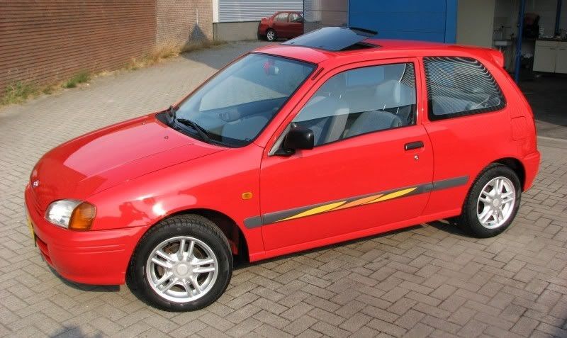

De voorruit van m'n Starlet was ook behoorlijk bekrast, maar kon daar zogauw niks aan doen. Toen hij helemaal doorgescheurd was langs een oud gerepareerd sterretje en dus vervangen moest worden, was ik gelijk van die krassen af :P Was nog mooier dat die hele ruit en vervanging me geen cent kostte.

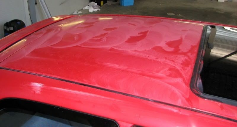

Ik heb het ook wel eens geprobeerd om de auto echt schoon te maken en te poetsen maar als ik dan klaar ben zie ik allemaal vreemde spiegelingen op de auto. Hierdoor doe ik het liever niet meer zelf.
Iemand enig idee hoe je in contact kan komen met een autopoetser in de buurt (Ermelo) die het leuk vindt om, uiteraard, tegen een vergoeding mijn auto te cleanen.

TwoR schreef op vrijdag 29 juli 2011 @ 13:41:
Wat voor vreemde spiegelen en wat heb je precies gedaan?

klinkt een beetje als hologrammen, zie je de spiegelingen altijd of alleen in de zon?
een beetje als onderstaand?

tsunami69 schreef op vrijdag 29 juli 2011 @ 14:32:
[afbeelding].
ik zie wel eens vaker auto's op die manier rondrijden. :X
alsof een kind van 3 de auto heeft gewassen...
maar hoe zit dit dan precies? is de lak 'verbrand' door te hard (lees: onkundig) gebruik van een poetsmachine, of is er een cheap-ass wax gebruikt oid ?
De blanke laklaag is te warm geworden en wat gaan smelten als het ware. :)
  • tsunami69
  • Laatst online: 19-08 07:33
het zijn heel fijne krasjes van het polijstmiddel'pad als het ware, ze zijn te grof geeindigd
met nabewerken met de excenter had dit heel eenvoudig opgelost kunnen worden

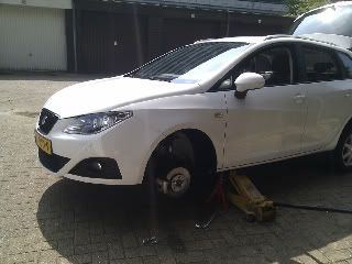

anyhow.. vandaag eindelijk weer eens goed weer, icm. vakantie is bij uitstek geschikt voor een dagje poetsen.
natuurlijk eerst gewassen, de Born to be mild shampoo bevalt goed :Y
de Seat is nog redelijk jong, 30 Mei op kenteken gezet, maar de lak was toch redelijk vuil :X
Afbeeldingslocatie: http://i177.photobucket.com/albums/w221/shameete/IMG_20110801_113323.jpg
en het was een nieuw stukje klei. :D
de lak ook behandelt met paint cleaner van Meguiars, vind dat echt het meest rottige werk :-(
daarna de liggende delen nog een keer behandelt met klei, er kwam nagenoeg niks meer vanaf.
de auto vervolgens behandelt met de Colonite 476S, stinkt wel een beetje.. maar het laat zich redelijk makkelijk verwerken. heb telkens 1 paneel ingesmeerd en die laten curen in de tijd dat ik een ander paneel aan het uitwrijven was.
toen de binnenkant gestofzuigt en het dashboard en plastic panelen schoongemaakt, en daarna het glas en spiegels.
speciale aandacht gegeven aan de velgen, deze hadden sinds de geboorte nog geen doekje gezien. :$
dus stuk voor stuk van de auto gebout
http://i177.photobucket.c...e/IMG_20110801_150856.jpg
en ze:
* goed gewassen
* ingespoten met iron-X, dat spul werkt voortreffelijk _/-\o_
* goed afgespoeld met water.
* ingesmeerd met Wheelwax.
Afbeeldingslocatie: http://i177.photobucket.com/albums/w221/shameete/IMG_20110801_150911.jpg
kwartiertje laten curen (in die tussentijd de wielkast gesopt en ouwehoeren met iedereen die je bezig ziet :O )
daarna uitwrijven, het resultaat mag er zijn _/-\o_
binnenkant
Afbeeldingslocatie: http://i177.photobucket.com/albums/w221/shameete/IMG_20110801_165029.jpg
en buitenkant
Afbeeldingslocatie: http://i177.photobucket.com/albums/w221/shameete/IMG_20110801_164958.jpg
wielen weer gemonteerd, de banden even ingesmeerd met bandenzwart en klaar is Kees /me shameete
eindresultaat.
Afbeeldingslocatie: http://i177.photobucket.com/albums/w221/shameete/IMG_20110801_170254.jpg
Afbeeldingslocatie: http://i177.photobucket.com/albums/w221/shameete/IMG_20110801_170311.jpg
Afbeeldingslocatie: http://i177.photobucket.com/albums/w221/shameete/IMG_20110801_170235.jpg
hoe lang blijft die wheelwax eigenlijk 'actief' ?

  • Shanquish
ConZito schreef op maandag 01 augustus 2011 @ 20:00:
Wielenwax hangt beetje af van het merk en waar je ze mee reinigt. Als je er niet altijd een hogedrukreiniger op parkeert en naar de onverdunde APC grijpt kan je er best 6 maanden plezier van hebben.
het is deze
mijn intentie is om er elke week gewoon een emmer kraanwater tegenaan te gooien O-) dat is dan niet genoeg?

shameete schreef op maandag 01 augustus 2011 @ 19:30:
Wat voor bandenzwart is dat, het ziet er nogal glimmend uit.?
Misschien is het beter om eerst de band te reinigen met APC voordat je een gel/spray/etc erop doet. De band lijkt in de eerste instantie schoon totdat je er een APC erop spuit. Ook van nieuwe banden komt er een behoorlijke hoeveelheid bruine drap af.
Trouwens, de Wolfgang Black Diamond Tire Gel is wel een aanrader voor een mooie mat zwarte finish. Van het weekend heb ik op de snelweg enkele flinke buien meegemaakt en de banden zijn nog steeds diep zwart van kleur.
Je velgjes zien er weer netjes uit hoor, zeker het velgbed :9

  • Shanquish
deadsy33 schreef op maandag 01 augustus 2011 @ 21:27:
oeps, dat heb ik inderdaad niet gedaan, goeie tip voor de volgende keer. :)
heb helaas geen foto voordat ik begon, maar na ruim 7000km op de teller was het velgbed redelijk zwart.
gelukkig kreeg ik de vervuiling er nu nog goed af, als ik er een half jaar mee had gewacht was ik een stuk langer bezig geweest :X áls het me al was gelukt, remstof is natuurlijk killing voor je velg.
bandenzwart die ik nu heb gebruikt is 1 of andere spuitbus van halfords, in het echt glimt het overigens een stuk minder, m'n telefoon is wat enthousiast :P
die bus is inmiddels op dus ik moet een vervanger hebben. ik had de wolfgang al in de smiezen, op carclean staan er goeie ervaringen bij.
de glijmiddel voor het kleien is ook op, dus moet zowiezo naar LEKO toen binnenkort om de flacon na te laten vullen, eens kijken wat hij nog meer heeft staan.
[afbeelding].
Ziet er imo uit als marring, veroorzaakt door te grof kleien en daarna niet polijsten.

die aygo is zo nieuw afgeleverd door de dealer, van kleien en hologrammen hadden ze nog nooit gehoord, wel van polijsten met de rotay.
Nadat de klant is gaan klagen is ie nog 2x terug geweest waarna de dealer zich er met smoesjes probeerde van af te maken.
Uiteindelijk kreeg de klant het vriendelijke verzoek uit te kijken naar een andere garage

tsunami69 schreef op dinsdag 02 augustus 2011 @ 06:32:
:/ :| :X Je zou zo'n dealer toch een rotschop willen verkopen...
Contact opnemen met Toyota Nederland, die zijn erg serieus met dit soort klachten. En anders je rechtsbijstand erop zetten, een auto in deze staat afleveren is een schande.

Toyota Nl is geheel op de hoogte van de briefwisseling tussen beide, die is vanaf het begin meegenomen in de briefwisseling.
  • kendo
Je hebt niet eens een rotary nodig om dit soort schades bij nieuwe Jappen te veroorzaken?.......Een microvezeldoek op een warme auto, in de brandende zon is al voldoende om vreemde effecten te veroorzaken.
Ik heb het gisteren nog meegemaakt. Ik ben het hele weekend bezig geweest met een zwarte, metallic Ignis. Naar buiten gereden om te inspecteren, en na een paar uur in de zon, hier en daar, heel voorzichtig, nog even wat stofjes en poets/wax residu wegvegen...........De DAP kon meteen weer uit de tas. Allemaal micro krasjes en kleine hologrammen, en alleen zichtbaar in de zon. En dat, heel voorzichtig, met een schone mega mega plush van PB.
Ik zie zo´n afleverdude bij de dealer al helemaal voor me. Fanatiek de laatste vlekjes en stofjes weg proberen te vegen/rammen met een of andere, oude poetslap.

vandaag mijn ooit rode mitsubishi carisma in de kleurwas gezet en na heel wat bloed zweet en tranen is dit het resultaat:

tip: koop nooit een rode auto :+

Verwijderd schreef op zondag 07 augustus 2011 @ 15:56:
Haha ja dat is ook erg, maar uhm Metro2002, heb je ook foto's hoe die ervoor eruit zag? :P
Ehm, nee vergeten te maken. Denk: harsbomen, stoffig frankrijk en een vleugje roze :P
edit: toch 1 gevonden, vorige week gemaakt :P
Afbeeldingslocatie: http://i119.photobucket.com/albums/o153/metro2005/Picture017.jpg
[ Voor 18% gewijzigd door Metro2002 op 07-08-2011 17:00 ]
En 40 kleuren rood/roze dus, ok duidelijk :+
  • Knightwolf
  • Laatst online: 13-09 13:59
Haha niks mis met rood hoor 8) alleen sja, zeker alsie wat op leeftijd raakt, zeker zaak om dat goed bij te houden :)
Toen ik hem kocht wassie erg mooi rood, niks roze... maar na 1e fatsoenlijke wasbeurt schrok ik toch wel
Afbeeldingslocatie: http://i11.photobucket.com/albums/a155/da432qr/other/Starslet/Polijsten/IMG_7414.jpg
Waarschijnlijk dus met kleurwax behandeld. Daardoor had ik iets meer polijstwerk dan ik in gedachten had.

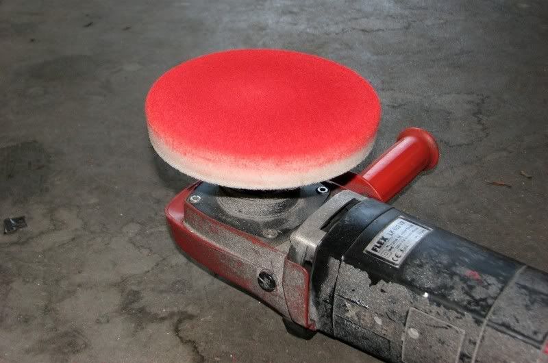

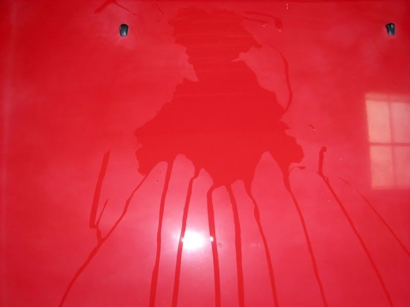

Afbeeldingslocatie: http://i11.photobucket.com/albums/a155/da432qr/other/Starslet/Polijsten/IMG_7424.jpg
En polijsten is de enige fatsoenlijke oplossing om dat roze weer rood te krijgen.
Afbeeldingslocatie: http://i11.photobucket.com/albums/a155/da432qr/other/Starslet/Polijsten/IMG_7457.jpg
Maarja dit was vorig jaar en her en der, met name het plastic spoilertje achterop en de plastic bumpers, beginnen weer wat rozig te worden ondanks dat ik het toch best redelijk bijhou.
Ik denk komend jaar meteen na de winter, mits ik weer gewoon kan werken (zit al 2 mnd in de ziektewet dus m'n eigen auto bijhouden is ook (bijna) niet te doen), dan weer een stevige detailbeurt geven incl kleien en licht polijsten. Dat wilde ik eigenlijk deze zomer doen maar dat zal er dit jaar niet in zitten.
M'n TransAm is ook weer aan de beurt, al best een tijd op de planning, maar dat zit er dus voorlopig ook niet in.
[ Voor 4% gewijzigd door Knightwolf op 07-08-2011 20:49 ]
  • Metro2002
  • Laatst online: 18-09 14:26
Metro2002
Memento mori
Knightwolf schreef op zondag 07 augustus 2011 @ 20:48:
Ik vraag me alleen altijd af of dat polijsten nou erg goed is voor je lak. Dat niet straks je door je lak heen zit als je het regelmatig doet. Heb het bij mijn auto 1 keer gedaan ivm iemand die het leuk vond om er krassen op te zetten maar verder niet. Wel heb ik een soort striping van blanke lak die niet zo best meer is op mijn voorscherm en deur, krijg je dat nog weg met commandant of met een polijstmachine?
En verder is rood een onwijs gave kleur maar inderdaad, érg arbeidsintensief. Je bent zo een midddag kwijt en een week later is ie alweer minder rood :(
