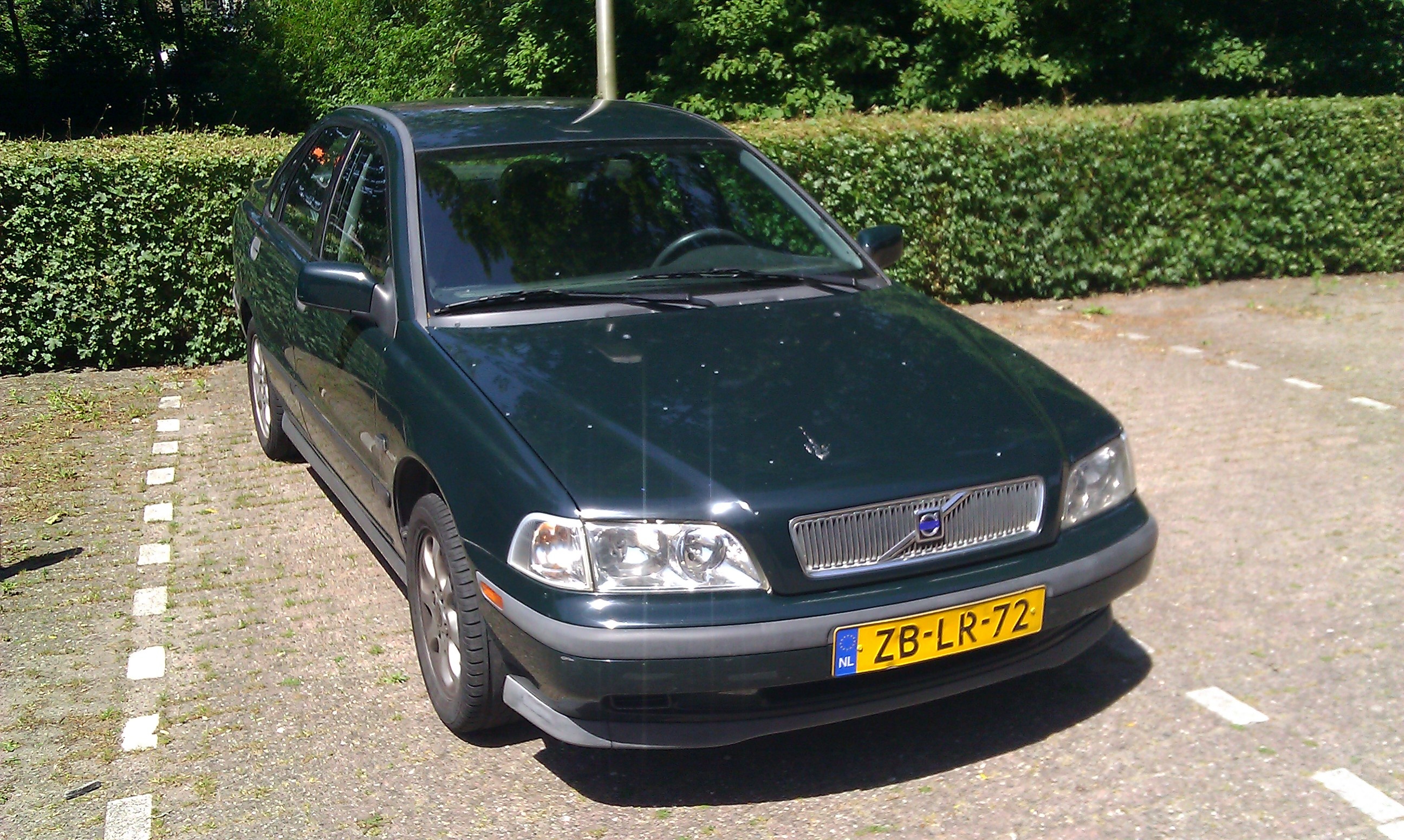

Vandaag weer eens de auto goed gewassen en in de wax gezet. Hij had onder een boom gestaan en zat dus lekker onder de hars :(
Als eerst hem goed in het schuim gezet met de Autobrite foamlans en Super Snow Foam en dat even lekker laten intrekken. Vervolgens alle randjes gepoetst met wat APC van Meguiars en de auto weer afgespoten. Hij zat nog goed in de wax en sealent (Hij is vorige maand in de Natty Paste Wax gezet en twee weken terug gewassen en DJ Red Mist gebruikt om hem weer beschermlaagje te geven), al het water droop er meteen weer vanaf. Toen gewassen met Born to be Mild, afgespoten en gedroogd. Lak was toen al weer zo glad dat kleien niet nodig was. Als laatst nog een laag Natty's erop gezet, tijdens het curen de ramen in gepoetst met Autoglym Glass Polish en de zwarte delen en rubbers in de Vinyl care. Had White Diamond\Lime Prime Lite nog klaar gezet voor eventuele lichte krasjes, maar geen enkele kunnen ontdekken :D Als laatst nog even de motorkap open om alles onder de kap weer even mooi te maken en toen weer klaar. Mede doordat ie nog goed in de wax stond, ongeveer twee uur bezig geweest (interieur eergister nog gedaan ;))
Afbeeldingslocatie: http://i54.tinypic.com/qs0dbn.jpg
Afbeeldingslocatie: http://i56.tinypic.com/357hz75.jpg
Afbeeldingslocatie: http://i51.tinypic.com/309rh4i.jpg
Afbeeldingslocatie: http://i54.tinypic.com/aczgvm.jpg
Afbeeldingslocatie: http://i55.tinypic.com/kyonc.jpg

Afgelopen zaterdag mijn auto samen met me neefje gepoetst (Neefje doe dit al 5 jaar als bijbaantje.)
Heb geen foto's van hoe de auto ervoor eruit zag maar wel natuurlijk de foto's net na het poetsen.
Zit overigens een speciale behandeling op waardoor ik mijn auto voor 3 jaar niet in de wax hoef te zetten. Tevens is ook binnen het leer behandeld. Normale kosten voor deze behandelingen zouden zo rond de €300 kosten. (3 uur bezig geweest met 2 man aan deze auto.)
Afbeeldingslocatie: http://a7.sphotos.ak.fbcdn.net/hphotos-ak-ash4/255617_211909378848461_100000882014606_579960_3464590_n.jpg
Afbeeldingslocatie: http://a1.sphotos.ak.fbcdn.net/hphotos-ak-snc6/263742_211909428848456_100000882014606_579961_79710_n.jpg
Afbeeldingslocatie: http://a3.sphotos.ak.fbcdn.net/hphotos-ak-snc6/261602_211909445515121_100000882014606_579962_4092623_n.jpg
Afbeeldingslocatie: http://a8.sphotos.ak.fbcdn.net/hphotos-ak-snc6/254067_211909332181799_100000882014606_579958_3637597_n.jpg
Afbeeldingslocatie: http://a7.sphotos.ak.fbcdn.net/hphotos-ak-snc6/264337_211909305515135_100000882014606_579957_6529791_n.jpg

itsleon schreef op maandag 20 juni 2011 @ 16:05:
wat voor behandeling is dit?

Ben de naam even kwijt van de spullen die er precies allemaal op gaan. Zal dit even navragen.
Maar het komt erop neer dat ze helemaal weer oppoetsen naar een showroom model van binnen en buiten + lak schade
@teh_twisted
Het was een wax behandeling en daarna een waxoyl behandeling.

itsleon schreef op maandag 20 juni 2011 @ 16:34:
@teh_twisted
waxoyl... * vhal mompelt iets over "de knuppel gooien in het hoenderhok gooien"..
op carclean.nl staat wel een leuk topic over dit middel.

Waxoyl geloof ik ook niet zo in. Koop dan een potje Collinite en poets hem een keer in de 6 maanden, bescherm je hem stukken beter.
  • itsleon
  • Laatst online: 25-06 11:38
Complete behandeling was gratis dus opzich heb ik weinig te klagen.
