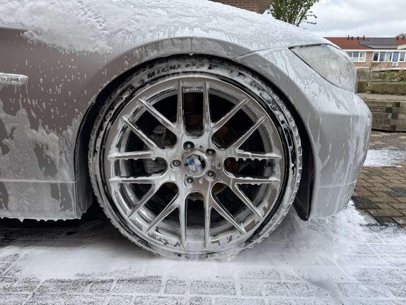

Oja, plaatjes bij het verhaal. Zo blij mee, hoe ze er uiteindelijk in het licht uitzien. Nu nog zeker 5 weken wachten. Garage is druk en de blokken achter laten op zich wachten. Aangezien de fabriek in Italië begin augustus voor een aantal weken dichtgaat, hoop ik dat ze nog tijdig verzonden worden.
Afbeeldingslocatie: https://tweakers.net/i/xYgmPxUqy9NSn5pY8c5Q_SZuntY=/232x232/filters:strip_icc():strip_exif()/f/image/s0wmErUbHmiFthgcMghRLGdf.jpg?f=fotoalbum_tileAfbeeldingslocatie: https://tweakers.net/i/nf9GTT0iYiips25j7KIa12GsNxw=/232x232/filters:strip_icc():strip_exif()/f/image/CAzswfer1lZOjgvBGYLzULDI.jpg?f=fotoalbum_tileAfbeeldingslocatie: https://tweakers.net/i/o_EWusYrjx9-HllhWbjN3XKogGk=/232x232/filters:strip_icc():strip_exif()/f/image/AodsUQ4heNTjviGz8YdsMK0y.jpg?f=fotoalbum_tile
Die vullen de 19" velg straks perfect. Als je eens ziet hoe klein de klauwen voor nu zijn... :X
Afbeeldingslocatie: https://tweakers.net/i/xK-dZK8dgPYkzBLcQ9yGdzb7CBs=/800x/filters:strip_icc():strip_exif()/f/image/JZnmxAklYDlUXpPtBn7oBX8D.jpg?f=fotoalbum_large

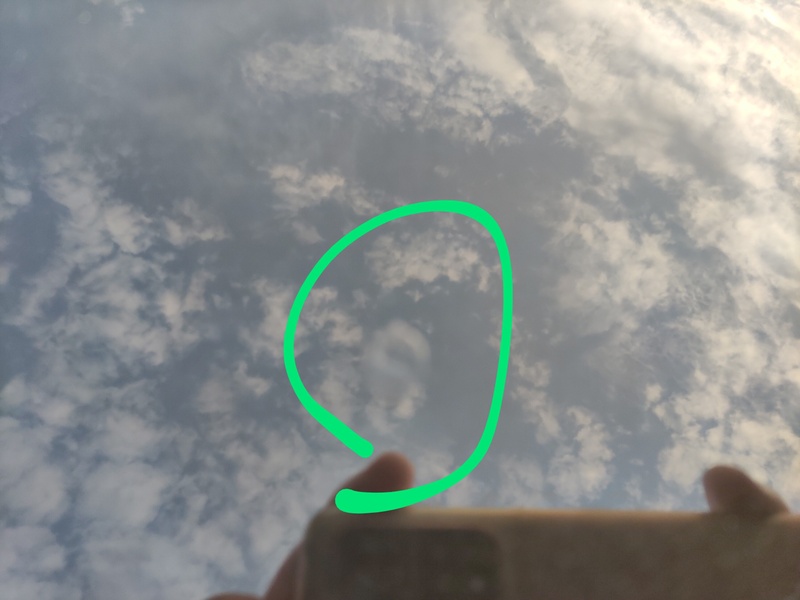

Ik heb ook meteen die vingerafdrukken op de laadklep verwijderd. Ik wilde hiervoor niet de hele auto gaan wassen, maar gewoon het stukje aanpakken dat me stoorde. Een tijdje terug had ik al geprobeerd om voorzichtig wat hars of honingdauw te verwijderen, met een vergelijkbare microvezeldoek en onverdunde autoshampoo. Al deppend en lichtjes wrijvend, zonder veel druk te zetten. Het was duidelijk een wat plakkerige substantie, dus ik kreeg maar de helft weg.
Afbeeldingslocatie: https://tweakers.net/i/MIOgKSlOFivN29ef5oWX3A2hjd4=/800x/filters:strip_icc():strip_exif()/f/image/4efP4U4FefMsR457IR6ftkw8.jpg?f=fotoalbum_large
Dit was zo'n moment waarop ik enorm in de stress schoot. Ik kreeg serieus een paniekaanval, ik dacht: “O nee, er zit een beschadiging in mijn lak. Dit kan toch niet? Is de lakkwaliteit van Nissan echt zó slecht?” De hele dag had ik het nergens anders over, totdat mijn zwager ernaar keek en zei: “Ik weet wat dit is, dat is hars.” Hij had die plekjes ook op zijn auto. Dat stelde me enigszins gerust; het bleek dus geen lakschade te zijn.
Omdat ik niets wilde beschadigen, heb ik het alleen met autoshampoo aangepakt. Ik had gelezen dat je ook wat spiritus verdund met water kunt gebruiken, maar daar ben ik dan weer huiverig voor. Dat voelt als een middel dat je niet zomaar op lak zou moeten gebruiken. Ik snap dat een professionele detailer het waarschijnlijk netjes zou verwijderen, maar voor mijn gemoedsrust laat ik het nu gewoon zitten. Het stoort me nu niet meer. Misschien verdwijnt het bij de volgende wasbeurt vanzelf, aangezien de auto buiten staat en wordt blootgesteld aan weer en wind.
