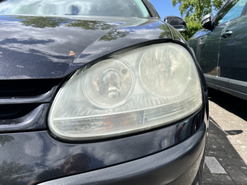

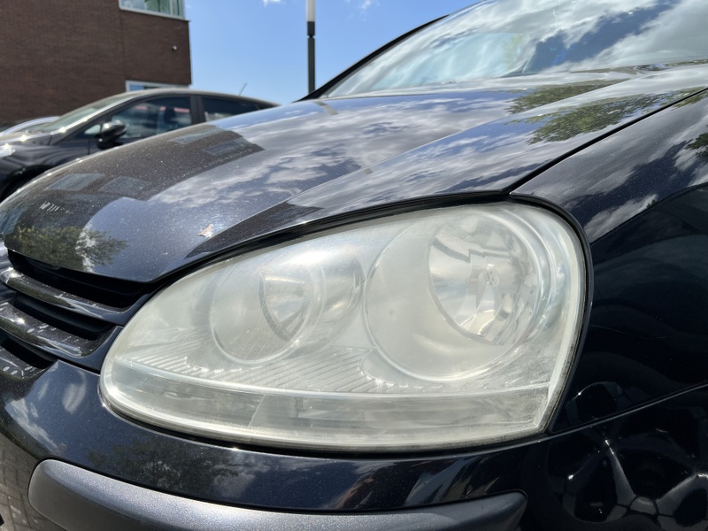

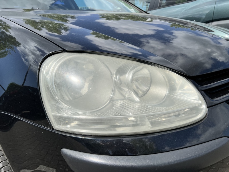

Overigens vandaag een klusje gedaan die al heel lang op de 'to do'-lijst stond. Ik heb de xenon-pitten vervangen door LED en heb gelijk de complete wielkuipen grondig schoongemaakt. Eerst met Gyeon Tar ingespoten en laten inwerken, afgespoten, gewassen met Gyeon Bathe+, afgespoten, voorzien van Wetcoat en weer afgespoten. Mooi zwart plastic :+ Komende zomer eens echt uitgebreid doen en misschien wel in de coating zetten.

Goedemiddag allemaal,
Sinds kort eigenaar van een Golf 5. Nou zijn de koplampen heel erg dof / wazig, deze wil ik graag polijsten. Ik heb echter geen idee hoe.
Nu heb ik wel bijvoorbeeld producten van stipt polish point gevonden, maar deze zijn redelijkheid en ik vermoed dat het goedkoper kan.
Kan iemand hier mij producten hiervoor aanraden en de stappen om dit te behalen? Hierbij wat foto’s van de huidige staat van de koplampen

ItsCrewz schreef op donderdag 15 mei 2025 @ 13:29:
Stipt zou ik bij weg blijven.
Ga liever naar Carclean.com
Voor koplampen zijn meerdere methodes. Eenvoudig polijsten met spullen die je voor de lak gebruikt helpt al aanzienlijk, maar er zijn ook speciale spullen voor koplampkappen. Het is zoals je begrijpt een veelvoorkomend probleem dus zijn er ook oplossingen voor. Je kan nat schuurpapier gebruiken van grit 1000 t/m 3000 en dan na-polijsten met een vilt-pad met medium polijstmiddel. Je kan ook na het schuren blanke lak er op spuiten. Mequiars heeft ook een spul dat tussen een coating en blanke lak in zit speciaal voor koplampen dat je na het schuren erop moet spuiten alsof het blanke lak is (gezien in een filmpje).
Ik heb heel toevallig deze week nat schuurpapier en Mothers Plastic4Lights besteld om es een keer te experimenteren met de koplampen van wat familieleden.
Hier heb je een aantal complete sets in ieder geval
https://www.carclean.com/...rstellen/koplampproducten
Misschien zit er wat voor je tussen.
