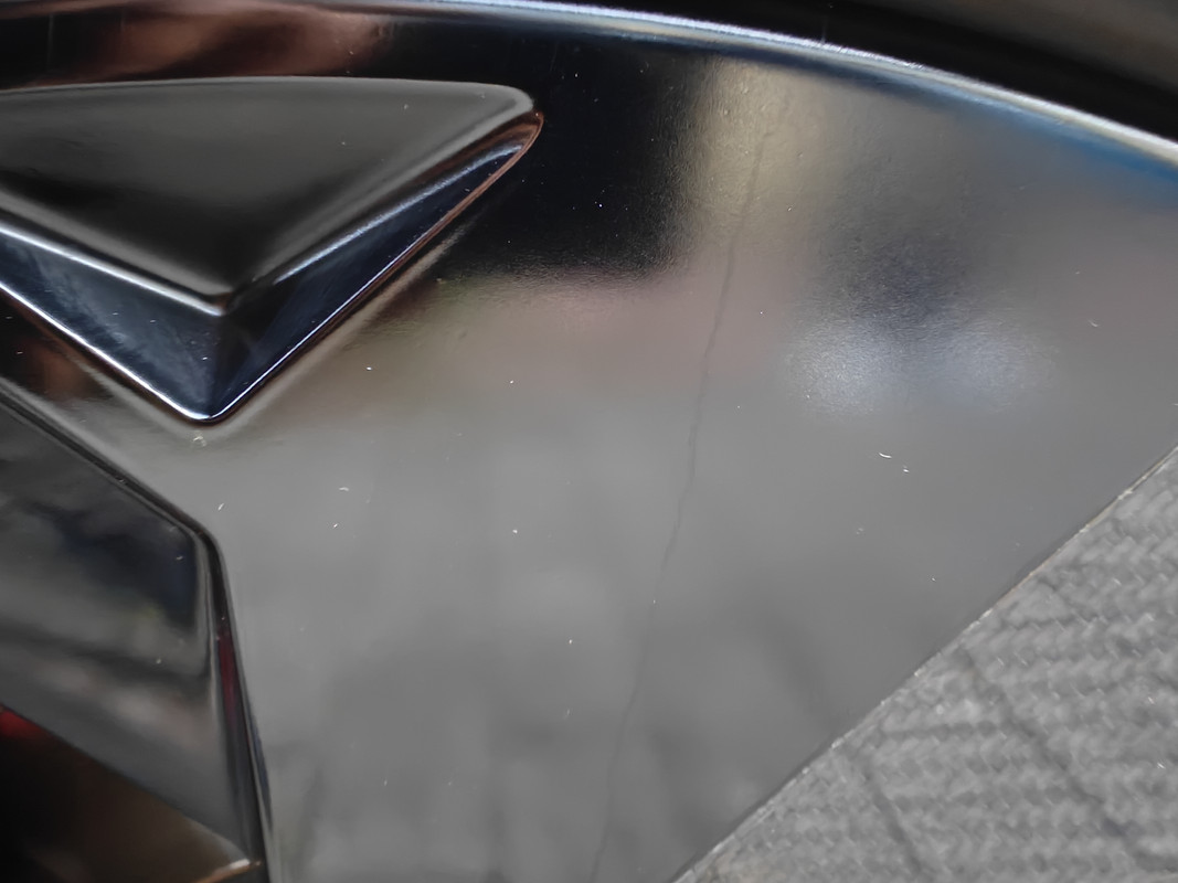

Iemand een makkelijke manier om dit schoon te maken?Afbeeldingslocatie: https://tweakers.net/i/0KSCaKa6qLNlT6rTHKOLz5MhzHA=/x800/filters:strip_icc():strip_exif()/f/image/T1SrCdVb7ct6lkNCTk6dpzHA.jpg?f=fotoalbum_large
Afbeeldingslocatie: https://tweakers.net/i/2HZRAQTiTiWPzwDJXRHVwDyeX9Y=/x800/filters:strip_icc():strip_exif()/f/image/y1gvwvRkpvAoKX64DF7TuAgP.jpg?f=fotoalbum_large

Wie van jullie heeft ervaringen met Bilt Hamber Touchless op zwart/gepolijste velgen? Ik gebruik deze zeep al tijden naar tevredenheid (50-100ml in een foamgun) om auto’s volledig in te spuiten & daarna af te spuiten. Echter na de laatste keer heb ik vlekken op één velg die nog geen 1000km oud is. Het lijkt als of de blanke lak laag weg is. Nu ben ik niet zeker of dit door de zeep komt of door bijvoorbeeld remvloeistof (dat brand namelijk overal door heen?). Foto’s zou ik graag willen delen, maar gezien het feit dat het wellicht nog garantie kan zijn (& ik het al heb aangekaart) doe ik dat momenteel liever niet.
Zelf heb ik meerdere soorten velgen gewassen met deze zeep & geen probleem ondervonden, maar ik ben nu toch een beetje huiverig om dit weer te gebruiken.
Gebruik ik al een jaartje inmiddels. Ook wel eens in een sterkere concentratie in de winter. Mijn wintervelgen zijn zwart gelakt en nooit iets van vlekken/schade gezien.

Nooit problemen met BH TL gehad kwa achterlaten van vlekker oid.
Wellicht op "dynamisch" gereden en toen je velgen gewassen toen alles nog warm of heet was?
Mocht je het niet met een nieuwe grondige wasbeurt niet kunnen verhelpen moet het wel goedkomen met Poor Boys World Professional Polish en een mf doek/pad.

De auto heeft een volledige nacht stil gestaan. Laat ik dan toch maar even één foto toevoegen om te laten zien wat er op zit.
Afbeeldingslocatie: https://tweakers.net/i/MoR3RKh4gDsxcJC7fB9y0S_07TA=/x800/filters:strip_icc():strip_exif()/f/image/FHigIau1qvZKHTb3EbndCaS4.jpg?f=fotoalbum_large
Ik weet niet zozeer of dit makkelijk weg te krijgen is. Nu ga ik er momenteel nog niks aan doen (garantie wellicht).

Ai, ziet er niet fijn uit. Ik denk dat de blanke lak al aan het los laten was, en er nu zooi onder komt. Als je nog garantie hebt op de velgen is het wel erg snel dat de blanke lak los laat.
Daar ga ik nu ook steeds meer van uit. Toevallig vandaag een monteur laten kijken & die gaf al aan dat het waarschijnlijk remvloeistof is geweest. Afspraak bij de verkopende partij is al gemaakt, helaas kan ik pas in mei terecht.
