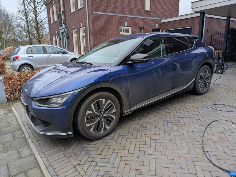

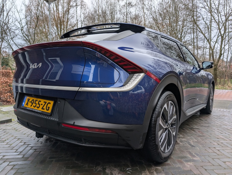

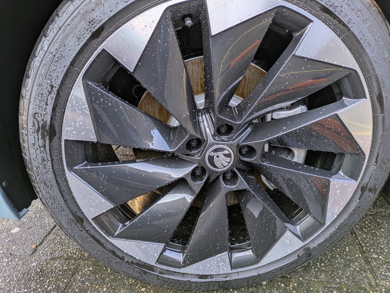

Voor het eerst in 3 maanden weer eens gewassen. Tussendoor wel eens velgen gedaan, maar niet zo vaak als ik zou willen. Lichamelijk tijdelijk wat beperkt, dus vandaag was wel weer een beproeving. Wel fijn dat de auto vrij vlot schoon was. Velgen waren goed vies... dat heeft me de meeste tijd en het meeste energie gekost, maar als je dan klaar bent? Volgende wasbeurt gaan de bandjes weer in de Gyeon Tire. Zondag even de uitlaattips poetsen met Mothers Alu en de dorpels even goed reinigen. Vervelende is... er staat nog eentje te wachten, maar die heeft gelukkig een zeer vergeeflijke kleur :)
Afbeeldingslocatie: https://tweakers.net/i/3-yseGZ8174qehQN65ODqcdP318=/800x/filters:strip_icc():strip_exif()/f/image/NIRUjmOumDwsn3NJ9UYott5I.jpg?f=fotoalbum_large
Afbeeldingslocatie: https://tweakers.net/i/F-V72ech7PcP-3JGUPlcTLZ9nv0=/800x/filters:strip_icc():strip_exif()/f/image/VWcolMEsjTJrMrlVX5s9iD6k.jpg?f=fotoalbum_large
Zodra het echt structureel wat warmer wordt, worden de achterste zijruiten vervangen door nieuwe originele ruiten. De rubbers zijn echt op en ja, de rubbers zitten vast op het ruit. Is niet los te bestellen.

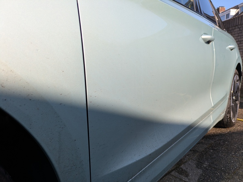

Een vraag voor de experts hier. Ik heb een occasion gekocht vandaag en die heeft in het interieur op wat plastic delen een soort van.. vet if watervlekken. Als je erover veegt lijkt het wel weg te willen gaan, maar het gaat niet weg. Moeilijk uit te leggen...
Iemand een tip waarmee ik dit zou kunnen proberen weg te krijgen?
Afbeeldingslocatie: https://tweakers.net/i/LVqmdTD30HsnyjyEt01Df4ubkWM=/x800/filters:strip_icc():strip_exif()/f/image/W02jNlQBC01VlFzXyzoRpGSt.jpg?f=fotoalbum_large

Met Dr.Wack All-in-one of Sonax Cleanstar krijg je dit waarschijnlijk wel weg en op een veilige manier. Beide zijn voor alle oppervlakten geschikt zelfs voor pianolak en touchscreens. Zeer tevreden over.

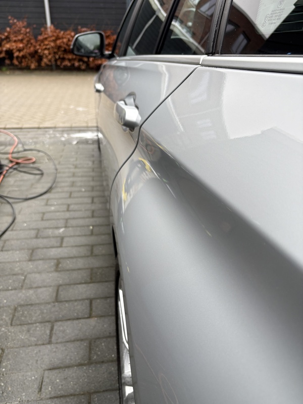

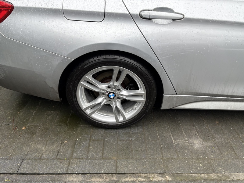

Zelfs in de regen kan ik genieten van die kart... en ik rij er zelf niet eens in.
Afbeeldingslocatie: https://tweakers.net/i/K5Li9BBNO0kpOcSBsy5S8k6xHXA=/800x/filters:strip_icc():strip_exif()/f/image/llYRnAtFBCtpJr46KnlofZEq.jpg?f=fotoalbum_large
Oja, wasbeurt.
  1. Gyeon Bathe+ als foam gebruikt.
    Normaal gesproken gebruik ik Gyeon Foam als schuim, maar bij hardnekkig vuil (na vorstperiode) doe ik Bathe+ als foam.
  2. Velgen met Gyeon Tar, inwerken en borstelen.
  3. Velgen wassen met Gyeon Bathe+.
    Ja, ik gebruik geen seperate velgenreiniger, ze staan al in de Gyeon Rim.
  4. Auto wassen met Gyeon Bathe+.
  5. Afspuiten HD.
  6. Delen inspuiten met Gyeon Wetcoat en direct weer afspuiten met HD.
  7. Afnemen met Turtle Wax siliconen trekker
  8. Drogen met Gyeon Silk Dryer Evo en Gyeon Quickdetailer als drooghulp.
Banden heb ik vorig jaar zomer nog in de Gyeon Tire gezet. Deze uiteraard eerst gereinigd met Gyeon Tire Cleaner. Zoals te zien aan de banden zijn ze weer mooi zwart na een simpele wasbeurt. Standtijd is vrij lang.

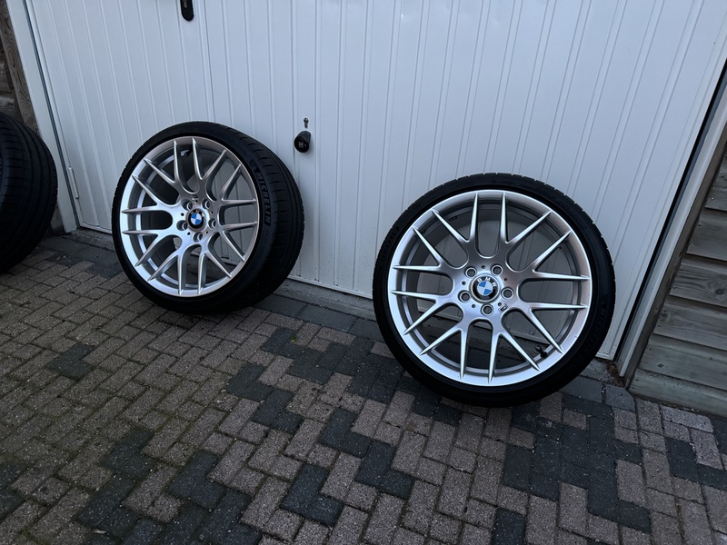

Het is officieel, ik ben geen detail virgin meer :-).
Heb zojuist auto gefoamed/gebathe+/Ceremic detailt. Moet zeggen dat ik tevreden ben met het eerste resultaat, enige nadeel is dat je alles ziet als je zo goed gaat poetsen helaas. Gelukkig heb ik laatst paar kleine plekjes laten repareren en toen beetje lak die de spuiter over had meegekregen, binnenkort deze plekjes even primeren/bijstippen met de lak en dan met blanke lak stift afwerken. Maakt niet niet supermooi, maar zorgt wel ervoor dat het niet verder gaat roesten bij de steenslag plekjes.
Paar vragen na het schoonmaken, wassen jullie de handdoeken/was handschoenen gewoon op 30 graden? Ook de handdoek waarmee je de ceremic detailer doet of laat je die ongewassen?
Verder viel het foamen wel enorm tegen moet ik zeggen, had niet het idee dat er heel veel vuil afkwam. Wellicht was de auto te vies of zat de viezigheid er al te lang op, maar heb de mix aangehouden 1 staat tot 5 zoals macquire aangeeft. Jullie ervaringen zijn wel dat de auto erna er vrij schoon uitkomt?
Gister al de velgen en banden schoon gemaakt :-)
Afbeeldingslocatie: https://tweakers.net/i/zz21U9ySy7gQOHuJYwNzzhtFE4A=/800x/filters:strip_icc():strip_exif()/f/image/hxejjnq9dFzZLOn1WecfX6sg.jpg?f=fotoalbum_large
Afbeeldingslocatie: https://tweakers.net/i/inZ63Xd69AmomdZ3uk3ij9ex-HU=/800x/filters:strip_icc():strip_exif()/f/image/X3gunhSBTfJ6Yh0DtpGBwBTu.jpg?f=fotoalbum_large
Afbeeldingslocatie: https://tweakers.net/i/mJn8g4QiJh76NKUJHeCBA1PITu0=/x800/filters:strip_icc():strip_exif()/f/image/BzsCeDwJEQORz5NgxzyjbpXT.jpg?f=fotoalbum_large
Afbeeldingslocatie: https://tweakers.net/i/Xjh5v8aztFzlT4GH2rl_omXVsFk=/x800/filters:strip_icc():strip_exif()/f/image/1KeGwV8tQM1BLocnipdyhWIz.jpg?f=fotoalbum_large
Voor de beschadigende plekjes, gaat het echt om dit soort plekjes:
Afbeeldingslocatie: https://tweakers.net/i/wbpJCgA8nTj4sJkEFzE_767Zl2Y=/x800/filters:strip_icc():strip_exif()/f/image/p2GvvdwUveuOqM8TTJaCiYqR.jpg?f=fotoalbum_large

Smotske schreef op zondag 23 februari 2025 @ 12:34:
Ik vind de CarClean velgenborstel erg fijn. https://www.carclean.com/...eel-brush-ultra-flat.html. Hun bandenborstel is ook erg fijn. https://www.carclean.com/...m-premium-tire-brush.html.
Gyeon Foam vs Bilt Hamber TouchLess. Verschil is best groot. Gyeon Foam is vrij mild. Touchless werkt net een tandje beter, en is ook nog eens milieuvriendelijk/biologisch afbreekbaar/op suiker basis. Mooi meegenomen. Enige nadeeltje is de iets beperkte schuimvorming. Goed op te losssen door een klein pufje shampoo er bij te doen.
Afbeeldingslocatie: https://tweakers.net/i/0EPMnFhQiymIXHFCk0OtlxO88OY=/800x/filters:strip_icc():strip_exif()/f/image/T551ZXSUFxHde1vilV8wYZyL.jpg?f=fotoalbum_large
De schuimvorming is prima, hier zat het er een paar min op.

Deagle schreef op zondag 23 februari 2025 @ 12:42:
Poeh, ik mis mijn 4GC nu weer...
Schuimt verder prima hoor, Bilt Hamber. Maar als ik het vergelijk met een Gyeon Foam, Monello Artico of Valet Pro zijn die meer een dikke deken schuim. Maar altijd BH TL _/-\o_

Ja, herkenbaar... daarom is dit moment ook wel weer fijn. In de herfst/winter/lente veel in de schaduw. Nadeel... veel groene aanslag omdat de oprit weinig opwarmt. Ach ja... je kan niet alles hebben :)
Ik denk dat ik vanmiddag lekker met de velgen ga beginnen. Velgbed mag ook wel weer eens, dus lekker uitgebreid.* Afgelopen zomer nog gecoat, dus dat laat ik even lekker zitten.
Edit: Die zijn schoon nu :)
Afbeeldingslocatie: https://tweakers.net/i/kCdwp4iXdDW4MVs6VXMIT67E2pg=/800x/filters:strip_icc():strip_exif()/f/image/l6sYR0dTZP4rtllJE3jBrBjF.jpg?f=fotoalbum_large
Als de temperaturen weer wat warmer zijn, gaat ook het front van de auto (bumper, wielkuipen, et cetera) voor het monteren van de ACC-onderdelen en dus ook nieuwe grills... en dan ga ik de wielkuipen grondig wassen en lekker in de Gyeon Trim zetten :) Ik denk dat dat wel erg OCD-satisfying zal worden O-) Misschien dat ik de schokbrekers nog meeneem.
[ Voor 12% gewijzigd door CreativeS op 27-02-2025 17:02 ]

Ik ben officieel geen maagd meer.
Eerst de velgen gewassen met Bathe+ en daarna nog de Wetcoat van Gyeon die ik met een MF doek heb verdeeld en afgespoeld:
Afbeeldingslocatie: https://tweakers.net/i/1GUMqWI1z22yuX80oxoIw3TE02g=/800x/filters:strip_icc():strip_exif()/f/image/PU3PjlJwnDXWp1yKRL2hLl70.jpg?f=fotoalbum_large
Parelde als een malle :D
Vervolgens de auto gefoamed met B&H, ik vond de schuim niet heel dik overigens maar het weekte wel wat vuil los.
Daarna afgespoten met de HD-reiniger.
Daarna de autowassen met Bathe+ , dit vuil kwam er wel makkelijk af met de Autoglym mitt (elke Mitt had wel volstaan).
Voordat de auto werd afgeleverd was deze nog bij een detailer geweest namelijk.
Met die Bathe+ is de beading al best wel goed maar vond het nog beter toen ik ik ook de auto met een wat pufjes Wetcoat had gedaan. Ook dit weer met een MF doek verdeeld en afgespoeld.
Als laatste met een volle straal het meeste water eraf gekregen en de auto droog gemaakt met een hele dikke MF handdoek.
Afbeeldingslocatie: https://tweakers.net/i/bRD_iOc5jc4KzeqZlwsvTm4JUqY=/800x/filters:strip_icc():strip_exif()/f/image/12wdVm85qwG4pR4T4LAJu33E.jpg?f=fotoalbum_large
Afbeeldingslocatie: https://tweakers.net/i/jh2cJ3tjhoBvutj8HUJ2C_cmDfM=/800x/filters:strip_icc():strip_exif()/f/image/bkilDShaV7U4nYzwBhje3Kvg.jpg?f=fotoalbum_large
Afbeeldingslocatie: https://tweakers.net/i/8J4RZ752Eezk81eWwudQRMISfxQ=/800x/filters:strip_icc():strip_exif()/f/image/Uiy4vw9TtuXEVjWgzaueZT57.jpg?f=fotoalbum_large
Enige nadeel was de zon die toch wel vol scheen.
Elke keer dat ik de Mitt uitspoelde sproeide ik de auto opnieuw nat, ook na elke behandeling met de Wetcoat per paneel.
Ik had wel wat de oogdruppels op de getinte ramen.
Dit probeerde ik weg te krijgen met quick detailer maar dat ging niet zo vlot.
Volgens mij had ik dit ook met een wat vochtige doek moeten doen maar ik was een beetje in tijdnood.
Voor een eerste keer was dit wel bevredigend :Y .
Mijn vorige auto mocht blij zijn met een wasbeurt 2x per jaar.
En dan geen 2 emmer methode, nee gewoon een spons in een vuile emmer 7(8)7 en met ronddraaiende bewegingen natuurlijk.
Ik was best wel verbaasd hoe vuil de spoel emmer was en hoe schoon de was emmer was :9
Spoel emmer was nagenoeg zwart. En de was emmer had wat kleur van de wash Mitt opgenomen. Verder nauwelijks vuil te zien.
Al met al een mooi resultaat al zeg ik het zelf
