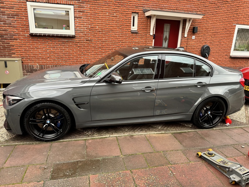

X-post vanuit SJAT :P
Zo, weer schoon 8)
Afbeeldingslocatie: https://tweakers.net/i/D5roiOo6uJX53dHaRjtK2g1Ynpg=/800x/filters:strip_icc():strip_exif()/f/image/BfLPb1xGFm0T7lvIpJ1Xk7j1.jpg?f=fotoalbum_large
Afbeeldingslocatie: https://tweakers.net/i/BsequTxBPKOX6e3AZJyVsYSfERI=/800x/filters:strip_icc():strip_exif()/f/image/jluKOrJgMUTFWtV5YtInSpLZ.jpg?f=fotoalbum_large
Afbeeldingslocatie: https://tweakers.net/i/6l47xcG0FUrukG0G4KcX71IR1Qw=/800x/filters:strip_icc():strip_exif()/f/image/R3DN5QuhlPfNftmGBF31IbjI.jpg?f=fotoalbum_large
Wielen gereinigd met Monello Non-Ferro, daarna de banden gereinigd met Gyeon Q²M TireCleaner en vervolgens de banden in de Gyeon Q² Tire dressing gezet.
Auto ingeschuimd met Bilt-Hamber Auto-Foam en daarna gewassen met Dodo Juice Born to be Mild. Diverse randjes en hoekjes (raamlijsten, binnenkant deuren en kofferklep, motorruimte, etc.) ingespoten met APC 1:4 en schoongekwasteld. Na het afspuiten en drogen een laagje Dode Juice Purple Haze gezet en een paar uur later nog een laagje Collinite 845. Daarmee moet de auto de komende winter wel doorkomen :)
Morgen de ramen nog even nalopen met Meg's glasreiniger en Q²M Prep en dan in de Q² VIEW zetten en het interieur schoonmaken...

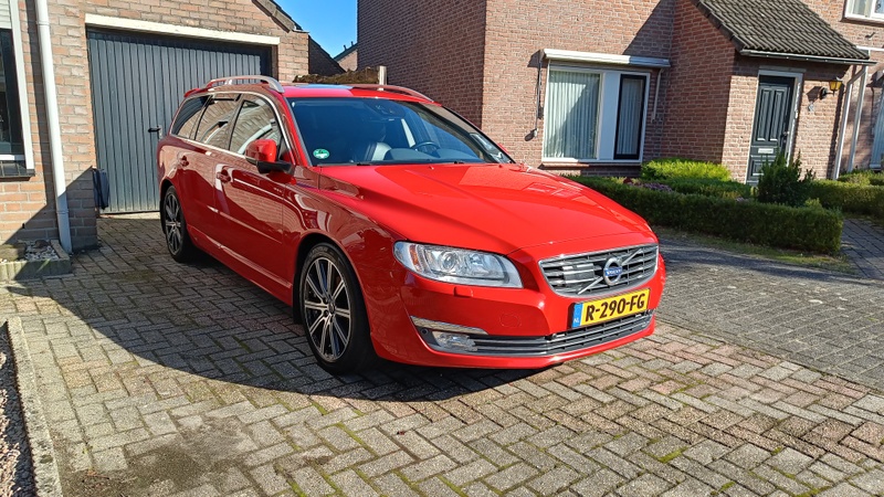

Dodo Juice Purple Haze x Collinite 845 🥰

Wok schreef op woensdag 9 oktober 2024 @ 17:34:
Sonax brilliant shine detailer :D
Afbeeldingslocatie: https://tweakers.net/i/MlZUH6o51suD8koporz2MLIbPDg=/x800/filters:strip_icc():strip_exif()/f/image/m6Qbm1iagrVoVuS2PiiGE4Pp.jpg?f=fotoalbum_large

Hier de winterset gemonteerd. Ook de hubs aangepakt. Velgen staan in de gyeon rim EVO.
Afbeeldingslocatie: https://tweakers.net/i/U524ucauI5Qym6z1Kng8VhXppUQ=/232x232/filters:strip_icc():strip_exif()/f/image/E4k183SzEgTlvtTJ8Qec28j6.jpg?f=fotoalbum_tileAfbeeldingslocatie: https://tweakers.net/i/ZKUuGJ7WK5LJuCtflQvZYZMT2m0=/232x232/filters:strip_icc():strip_exif()/f/image/GC02FqsNlfjdBuB8zf0OGKoI.jpg?f=fotoalbum_tileAfbeeldingslocatie: https://tweakers.net/i/vH6_Bu6Lz_kb2BaFcyeq-NWCgOU=/232x232/filters:strip_icc():strip_exif()/f/image/zcTR2Y6H9kUKfpniT6NEtJci.jpg?f=fotoalbum_tile
Afbeeldingslocatie: https://tweakers.net/i/aZGBamvUcCh0-OWAMEQU6ysMszI=/800x/filters:strip_icc():strip_exif()/f/image/743JDyLF732mCh6f8QFlXNLE.jpg?f=fotoalbum_large
https://printcraft3d.nl
  • Theone098
  • Registratie: Februari 2015
  • Laatst online: 11-08 16:31
Wow, dat ziet er goed uit. Hoe heb je de hubs gedaan? Heb je tips? Ik heb deze gevonden, maar dat zijn geen middelen die standaars in mijn arsenaal zitten: https://car-us.com/blog/nl/rust-on-wheel-hub
Die zijn bij mij ook verroest. Af en toe blijft de velg "plakken" als ik deze wil verwijderen, dus hoog tijd om aan te pakken.
[ Voor 25% gewijzigd door Theone098 op 19-12-2024 10:15 ]

  • Greetoz
  • Laatst online: 00:10
Theone098 schreef op donderdag 19 december 2024 @ 10:01:
Staalborstel op een boormachine.. Kost even wat tijd maar je ziet het resultaat. Ik gok dat je het met middeltjes niet zo goed krijgt als dit... Ik ga ze in het voorjaar nog wat netter maken zodat ze wat egaler zijn, maar dit ziet er al 100% beter uit.
Bij het monteren van de wintervelgen ook wat keramisch vet er tussen zodat ze de volgende keer niet blijven plakken.
[ Voor 7% gewijzigd door Greetoz op 19-12-2024 16:05 ]
