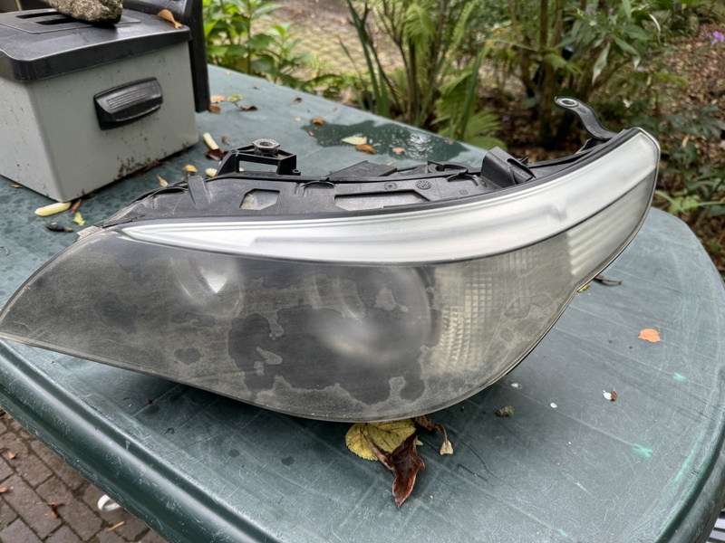

Vraagje, waar ik waarschijnlijk het antwoord al op weet. Ben koplampen van een BMW E60/E61 aan het repareren met een 'Beamkit' setje. Heb inmiddels geschuurd (met de hand) met 400, 1000 en 2000 maar blijf deze vlekken zien.
Afbeeldingslocatie: https://tweakers.net/i/6DMOBbazUQieCLHGEjLAupVYacc=/800x/filters:strip_icc():strip_exif()/f/image/iTgq8sGPk7LEJ5ZKBUukrowd.jpg?f=fotoalbum_large
Ik neem aan dat dit betkent dat er nog resten van de originele coating op zitten en dat ik opnieuw moet gaan schuren, voordat ik de coating aanbreng. Wat denken jullie?

Jazzy schreef op zondag 25 augustus 2024 @ 14:43:
Is dit het “ranzige hok” uit het bmw topic?
Ik denk dat je te snel bent afgeschaald. Met je grofste schuurmiddel haal je de oude bovenste laklaag weg. Die zie je nu nog. Schuren schuren schuren. Met de volgende stap schuur je kruislings, en zo verder.

Smotske schreef op zondag 25 augustus 2024 @ 19:04:
Dit is inderdaad een koplamp van Ranzig Hok. :) Denk dat je gelijk hebt. Heb opnieuw geschuurd met korrel 400 tot de resten van de oude coating helemaal weg waren, daarna weer met 1000 en 2000 glad gemaakt.
Uiteindelijk de coating aangebracht maar die zit er absoluut niet glad op, allerlei kleine "zakkers". Zal morgen wel even bij daglicht kijken hoe storend het is, anders begin ik gewoon weer opnieuw.
Ps. Heerlijk om te volgen, je project

Jazzy schreef op zondag 25 augustus 2024 @ 22:39:
Dit is dus echt dramatisch. Enerzijds natuurlijk veel beter dan het was omdat de verweerde oude coating weg is, maar de nieuwe zit vol met druppels en is gewoon niet helemaal transparant.
Heb het volgens het 'boekje' gedaan maar die geeft geen aanwijzingen over hoe je de coating zou moeten doseren om dit effect te voorkomen. Kan hem er dus wel weer afschuren en opnieuw aanbrengen, maar wie garandeert of het beter wordt?
Lastig.
Afbeeldingslocatie: https://tweakers.net/i/OwIYuZ1_6ZY_Bz5GL2IyaZLL2ck=/800x/filters:strip_icc():strip_exif()/f/image/zFSk9jwoUl1hXgqZyFoiYQHn.jpg?f=fotoalbum_large

@Jazzy Welke blanke lak gebruik je?
Ik heb in het verleden ook koplampen opnieuw gespoten maar dat had ik met 2k lak gedaan.

Jazzy schreef op maandag 26 augustus 2024 @ 14:54:
Als ik deze coating nu verwijder en hem opschuur tot korrel 2000, zou ik dan een gewoon glanzend resultaat moeten krijgen met die 2K blanke lak? Want het kunststof is op dat moment nog dof.
Correct, de 2k lak komt over het doffe plastic.
Zodra dat erop zit zal je zien dat het helder wordt, niet helemaal maar dat los je op door te polijsten zodra het volledig is uitgehard.
Zijn op YT ook zat filmpjes over te vinden.
Voordeel van 2k lak is dat de koplamp ook echt lang goed blijft.
-edit-
@Jazzy Zit nu even goed naar je foto te kijken maar ik zie ook nog behoorlijk wat krassen in de koplamp.
Weet je zeker dat je met 1000/2000 lang genoeg bent doorgegaan om alles eruit te halen?
Het moet echt melkglas worden zonder krassen als het is opgedroogd.
Dan goed ontvetten en dan zou goed polijsten al volstaan alleen mag je dan na een paar maanden weer aan de slag, vandaar 2k lak. ( ook met krassen werkt 2k lak alleen blijf je wel de niet goed geschuurde stukken zien)

Jazzy schreef op maandag 26 augustus 2024 @ 14:24:
Lastig.
Wel goed ontvet? Net alsof ik waterspots zie.
De set ken ik niet echt, maar ik mis de polijststap? Na hetbschuren met een griffe compound polijsten om de 2000grid krassen weg te poetsen, en dan met een fijne polish de waas van de compound weg te halen. Dan heeel goed ontvetten, en dan een 2k iets of een Gyeon Trim coating of vergelijkbaars er op.
Wellicht vind je hier nog iets nuttigs. https://forum.carclean.co...sten-en-beschermen.17367/
Zoals een stukje terug te vinden is ook recent de eigen koplampen aangepakt. Maar de eerste ronde schuren doorgaan totdat de krassen uniform zijn. Met nat maken zie je of het zover is meestal. Daarna pas fijner gaan.
Succes!
Heb zelf ook in een kit de 3M Trizact 3000 grid schijf erbij, dat is een mooie laatste stap om te polijsten voordat je echt met polijstmiddel aan de gang gaat.
Nu zit hier ook de Mequairs Headlights coating erop, en ziet er 98% nieuw uit. Toch een paar kleine stofjes erop natuurlijk. Tip hierbij is: doe 1 goede laag, en niet meerdere laagjes. Het vloeit mooi uit dan.

John767 schreef op vrijdag 30 augustus 2024 @ 16:13:
Die kitjes helpen niet tegen vlekken in de bestaande coating, Je moet dan echt gaan (nat) schuren.
Kitjes zijn leuk tegen vergelen, hetzij tijdelijk.
Ik heb een setje met 1000, 1200, 1500, 2000 en 2500 grit 3M schuurpapier, en met een Trizact 3000 schijfje op de boormachine helemaal glad schuren. Daarna polijsten en een laag Mequairs Headlight Coating er overheen. Spul is misschien minder hard dan 2K, maar is er wel weer makkelijk af te krijgen als het moet.
Heb het meeste afgekeken via youtube van The Headlight Restoration Pro: https://www.youtube.com/@theheadlightrestorationpro
En het kwam er echt mega helder uit, ondanks dat ik dus met de hand heb zitten schuren. Maar doorgaan totdat het een egaal resultaat is, is een belangrijke tip.
Inmiddels ben ik er zelf ook klaar mee. Of je nu een "kitje" gebruikt of niet, uiteindelijk moet je hoe dan ook de oude verweerde coating verwijderen dus je start sowieso met natschuren met iets als korrel 800. Om de krassen daarvan dan weer te verminderen schuur je die weg met achtereenvolgens 1200 en 2000. Op zich heb je dan een prima basis om de coating aan te brengen, eerlijk gezegd snap ik niet waarom mensen nog langer doorschuren of zelfs gaan polijsten.
Geen idee waarom, maar de coating van Beamkit resulteerde niet in een goed resultaat. Ben weer opnieuw begonnen met precies dezelfde aanpak maar nu gespoten met twee dunne lagen SprayMax 2K 2in1 koplampen lak. Dat geeft een keiharde laag met goede UV-bescherming die je vervolgens kunt polijsten om de sinaasappelhuid te verwijderen. Voor mijn doel was dit meer dan voldoende.
Afbeeldingslocatie: https://tweakers.net/i/kIgAevsU5jG48Xl-rEdqrPMKVrM=/800x/filters:strip_icc():strip_exif()/f/image/8ZKHS3mjkbcnWKnwld6UYOGs.jpg?f=fotoalbum_large
Een volgende keer zou ik het op precies dezelfde manier doen en zie ik eerlijk gezegd niet in wat de meerwaarde is van de diverse kitjes.

Goed punt. Ondertussen had ik dat eigenlijk zelf al geprobeerd. Er blijven nog wel krasjes zichtbaar, maar het grote deel wordt hierdoor inderdaad onzichtbaar.
Ik heb meguiars headlight coating gebruikt en de eerste keer zag het er vrij goed uit, alleen had ik dit niet met daglicht gedaan en waren druipvlekken. Ik heb het daarna nog een aantal keer herhaald, maar ofwel begon het te druipen ofwel was er precies niet genoeg op gespoten waardoor het geen egale laag leek. Eventueel helpt het uitdrogen, maar dat heb ik niet gedurfd omdat het dan weer een pain is om eraf te krijgen als blijkt dat het toch niet goed is.
Iemand tips voor die meguiars headlight coating? Gewoon van links naar rechts 3 spuiten zoals in het YT filmpje, bijna zeker dat het er dan dan niet als een egale laag uitziet en dan gewoon wachten? Of zijn er eventueel alternatieven die makkelijker aan te brengen zijn?

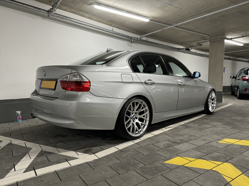

Of Gyeon Q²M Wetcoat tijdens het afspuiten... en daarna als drooghulp nog Gyeon Q²M Quick Detailer gebruiken. Mijn auto is na 3000km tijdens de vakantie nog redelijk schoon. Al heb ik wel een makkelijke kleur :) Alleen de velgen even wassen met Gyeon Bathe+ en die kunnen er weer wat weekjes tegenaan.
Afbeeldingslocatie: https://tweakers.net/i/4c1RYiP3GyJET7TAq-3fwyi-Qzk=/800x/filters:strip_icc():strip_exif()/f/image/cH14J0Aky0Bm8Bnlb0F6RQUQ.jpg?f=fotoalbum_large
Tijdens de vakantie was een sprayronde met Quick Detailer voldoende om de gecoate velgen wieder sauber te krijgen.
[ Voor 46% gewijzigd door CreativeS op 11-09-2024 15:01 ]
