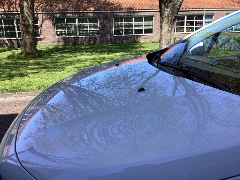

Gisteren eindelijk tijd om de 500 te polijsten. Is goed gelukt moet ik zeggen.
Eerst gewassen met Meguiars Gold Class, daarna afgedroogd en gekleid met Meguiars klei en Gyeon Clay Lube.
Vervolgens begonnen met een lelijke beschadiging bij de wielkast met Meguiars Ultimate Compound. Die schade verdween als sneeuw voor de zon!
Daarna met Gyeon compound en een Scholl oranje (medium) pad de auto gepolijst. Hierna als finish nog Meguiars Ultimate Polish er over heen.
Afbeeldingslocatie: https://i.ibb.co/fM769fP/IMG-2332.jpg Afbeeldingslocatie: https://i.ibb.co/G0b04Pw/IMG-2333.jpg

Gisteren de auto met de hand gewassen met
- Ph12 reiniger tough cleaner van The-Paddock.
Daarna een sealant gebruikt, de ceramic seal met 81% Sio2 van The-Paddock.
Resultaat is echt verbluffend vind ik zelf!
