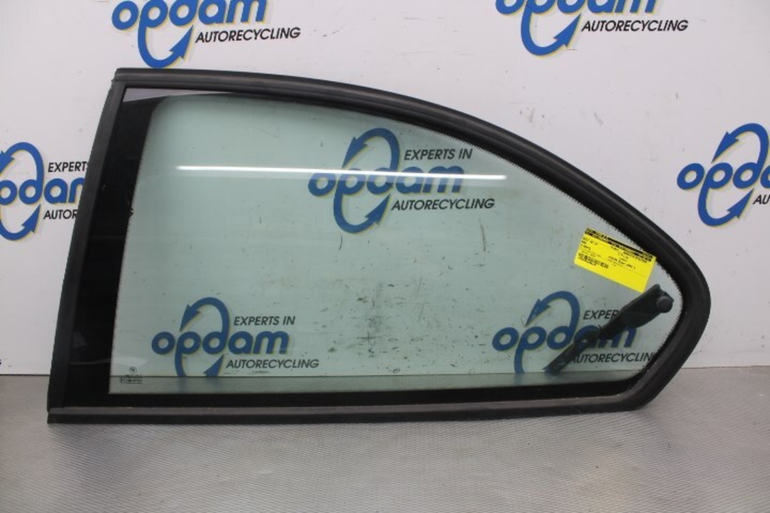

Zou het reinigen van de rubbers ook goed kunnen met Gyeon TireCleaner? Of is dat wat te agressief? Voeden kan met Gyeon Tire?
Jaja, ik meld me ook maar eens in dit topic. En heb vele pagina's met berichten doorgelopen met als trefwoord rubbers :) Vele merken voorbij zien komen... maar Poorboys World Trim Restorer is niet zo'n mijn product. Waterige gel... maar echt zo goed in voeden van rubber?
Zoals je misschien weet... 2 oude BMW's. Maar de oudste is het grootste probleem. Ik ben bezig met heel veel dingen te vervangen... maar een linker achterruit (uitzetbaar) is gewoon nieuw niet meer leverbaar! Zelfs niet aftermarket bij Autotaalglas of Carglass... kuch, kuch. En ja, een heel ruit, want de rubbers op het ruit zijn niet los verkrijgbaar. Ik heb dus wel een rechter uitzetraam en raamrubbers (li+re carrosseriezijde) nieuw weten te bemachtigen bij BMW Hubauer in Duitsland, maar geen linker. Links heb ik nu in vrij goede staat bij een autodemontagebedrijf in Zwaanshoek weten te vinden. De rubbers zien er goed uit, geen droogtescheuren, maar ik wil het wel netjes krijgen. Het zal in ieder geval gevoed moeten worden.
Afbeeldingslocatie: https://tweakers.net/i/i-n4d0N47c9Q6gO4sGAkLuAiy6o=/800x/filters:strip_icc():strip_exif()/f/image/5k2JFJs9ZtLuYwr5rLhGdKJD.jpg?f=fotoalbum_large
Afbeeldingslocatie: https://tweakers.net/i/jCoTx0DP3ZYRrHk4R8ki7vxNsFE=/full-fit-in/4920x3264/filters:max_bytes(3145728):no_upscale():strip_icc():fill(white):strip_exif()/f/image/XaVP1ftDITPzyVvfyDWdfGOM.jpg?f=user_large

Glycerine, werkt ook tegen aanvriezen in de winter.

Ik zal eens kijken... dank.

Ja hoor. Even laten inwerken, en het overtollige afvegen. Zou best kunnen zijn dat je dit na een paar dagen weer moet herhalen. Rubber kan best wat product als deze opnemen.

Ze worden ook pas van de zomer geplaatst... ik ga niet nu met de kans op regen het halve interieur en de uitzetramen verwijderen. Garage is nog niet leeg :)
Ik zal binnenkort eens wat proberen. Dank.

Kan wat vlekkerig opdrogen, geen stress, kwestie van herhalen.

Ik herken je struggles. Een Z4 buiten is ook niks om aan te klooien.

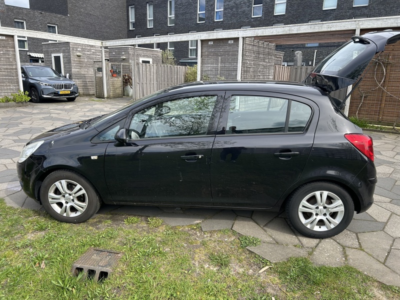

Dit weekend eens de Corsa van mijn zus aangepakt als verjaardagscadeau. Mijn zus geeft 0,0 om auto's en de vorige eigenaar waarschijnlijk net zo min.
De auto zat vol met krassen, de lak was op sommige plekken dof uitgeslagen en het interieur was één groot stofnest.
Vrijdag:
- Velgen ingespoten met Sonax beast.
- In de washbox de auto in een laagje foam gezet voor het oppervlakkige vuil.
- Auto afgespoten en velgen gewassen met een velgenborstel
- Contactwash met Gyeon Bath
- Auto opnieuw afgespoeld
- Auto gekleid met een nieuw sopje Gyeon Bath. Behoorlijk wat rotzooi kwam er nog af.
- Auto opnieuw afgespoeld en afgedroogd.
- Eerste rondje met de DAP900. Monello Raffini Mezzo op een oranje pad.
- Tweede rondje met de DAP900. Monello Raffine Finale op een wit pad.
- Auto afgenomen met een 50/50 mix van alcohol en water.
- Auto van een laagje wax voorzien. Turtle Wax Hybrid Solutions Pro Graphene Flex. Ik heb een beetje een haat liefde verhouding met deze wax. Hij blijft erg lang zitten, geeft lange tijd een mooie glans maar streaking issues met het afnemen van de wax.
Zaterdag:
- Auto goed uitgezogen.
- Deurpanelen en interieur een goed sopje met een APC gegeven.
- Stoelen, matten en tapijt in de Autoglym shampoo gezet, ingewreven met een drillbrush en vervolgens met de Achaté extractor gedaan. Een onding die gelijk weer retour afzender gaat. De spuitkop op het mondstuk werkt nauwelijks en bij het verticaal houden van het mondstuk, komt er helemaal geen water uit.
- Deurpanelen en andere interieurdelen in de Turtle Wax Hybrid Solutions Ceramic+ Graphene inside job gezet.
- Ruiten schoongemaakt.
Na afloop best tevreden met het resultaat. De meeste krassen op wat diepe krassen na zijn eruit gegaan, het interieur is flink opgeknapt en de auto kan er weer even tegenaan.
Nog wat voor en na foto's:
Afbeeldingslocatie: https://tweakers.net/i/EsH8ITsv0ee2HOhIqkBLt4oHsN8=/800x/filters:strip_icc():strip_exif()/f/image/lR3iEDIZ53XpCi6AyUdTKYsV.jpg?f=fotoalbum_large
Afbeeldingslocatie: https://tweakers.net/i/FhcOzMoi70XXXxWJpMPADkP2gLM=/800x/filters:strip_icc():strip_exif()/f/image/wYGUf1jD0LcBL2w0vcnU4WJX.jpg?f=fotoalbum_large
Afbeeldingslocatie: https://tweakers.net/i/LuLZLftT8HACb8gk75CH0sPG7wc=/800x/filters:strip_icc():strip_exif()/f/image/iAC4XeJ7h732bfWeD6brqp1c.jpg?f=fotoalbum_large
Afbeeldingslocatie: https://tweakers.net/i/ScHo_7ixgtPlMqqVHAtVbPgMwUQ=/800x/filters:strip_icc():strip_exif()/f/image/Ozc8A1rjCkTF5O1M7coP6huR.jpg?f=fotoalbum_large
Afbeeldingslocatie: https://tweakers.net/i/hkEtm41kVNJdemBQSDxJQ0dG5ro=/800x/filters:strip_icc():strip_exif()/f/image/Y1EfF5HksnsQAVyZoInQz0S6.jpg?f=fotoalbum_large
Afbeeldingslocatie: https://tweakers.net/i/iRAs5qeGppFWuBAKGqin7fNI2Gw=/800x/filters:strip_icc():strip_exif()/f/image/prWngrW5kjjW7Ah1KDDRtY0N.jpg?f=fotoalbum_large
Afbeeldingslocatie: https://tweakers.net/i/wGarqlbQlkkVJu3YfMA0FAwE_OQ=/800x/filters:strip_icc():strip_exif()/f/image/HGvSBypDRtw2VZu8XVORDtLk.jpg?f=fotoalbum_large
Afbeeldingslocatie: https://tweakers.net/i/vGJYTHmDfHJq1DwcwzpQBQxUqgU=/800x/filters:strip_icc():strip_exif()/f/image/jOONqVL68isbhJUwIHnPneks.jpg?f=fotoalbum_large
Afbeeldingslocatie: https://tweakers.net/i/4wKGtuNmoHuX0bDY8dNDWiKWM2c=/800x/filters:strip_icc():strip_exif()/f/image/9Bym3SXEMh7K9bhIuBsssEcM.jpg?f=fotoalbum_large

Flink opgeknapt! Knap werk!
Ik herken je struggles met die wax. Ik gebruik 'm in de winter vanwege z'n standtijd, maar aanbrengen en afnemen is niet de makkelijkste. Een uur na buffen echt een hele goede glans.

Smotske schreef op dinsdag 2 april 2024 @ 23:26:
Pad/middel op een machine?
Fiat 500 lak is heel hard nee, maar echt heel zacht ook niet.
Ik heb een tijdje geleden een 500 gedaan met Gyeon Compound en de rode Gyeon compound pad. Deze finisht heel goed. Een goede 1stapper.
Met je Meguiars zal het ook goed willen, maar het is een stevige compound. Niet echt om mooi mee te finishen.
Dank voor je advies, vandaag de spullen binnen gekregen. Wilde morgen gaan beginnen maar lig ziek op de bank helaas.
Afbeeldingslocatie: https://i.ibb.co/GRD2sv9/IMG-0008.jpg
