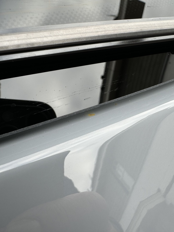

Vandaag m’n nieuwe Q4 in de Sonax Xtreme Ceramic coating gezet. Ging echt makkelijk, twee keer gewassen met Sonax shampoo en daarna deel voor deel insmeren en uitsmeren. Wel een groot oppervlak :+
Afbeeldingslocatie: https://tweakers.net/i/1oM4Kr1BY7c-JyUF0rfSNKvAeFg=/800x/filters:strip_icc():strip_exif()/f/image/AGBeNI0UWxnRpmz2mIyGgVNR.jpg?f=fotoalbum_large
Verder viel me dit op bij het raam achter, gezien de leeftijd van de auto een fabrieksfout.. maar even melden bij Audi :(
Afbeeldingslocatie: https://tweakers.net/i/y53C2BVcMi2X4FU17iZ9wGlJItg=/x800/filters:strip_icc():strip_exif()/f/image/Wz9F0bTDQDZixaR5keb5ngHg.jpg?f=fotoalbum_large
Afbeeldingslocatie: https://tweakers.net/i/lojkFayxYL3vye6ngmb_M204O68=/x800/filters:strip_icc():strip_exif()/f/image/eQht1QSOW4otuE1HcMhPbOL8.jpg?f=fotoalbum_large
  • DeGroteMuis
  • Laatst online: 18-09 09:59
@Holk Staat er zo strak bij hoor! En is die roest niet verontreiniging van buitenaf? Had natuurlijk niet zo afgeleverd moeten worden, maar lijkt zo op de foto alsof er ijzerrestjes die op de lak terecht zijn gekomen zijn gaan roesten.
  • Xqlus1ve
  • Registratie: Augustus 2019
  • Laatst online: 23:53
Xqlus1ve
Ik roep ook maar wat…
Remstof van de transport op de trein (of vliegroest van ergens anders af gekomen)? Ik lees daar ook wel eens wat over.
  • Holk
  • Laatst online: 25-03 15:26
Ik zal eens met een tandenstoker pulken of het oppervlakkig is of dat het onder de lak zit. Eerst maar even aan de dealer vragen voordat ik wat meer kapot maak en dan “heeft u zelf gedaan” te horen krijg..
Edit; mocht pulken en was inderdaad oppervlakkig. Rare plek en ga zo even de rest langs of er nog meer zijn

Er staan nogal wat filmpjes op youtube met (blijkbaar) enorm handige detailers die kleine krasjes kunnen verhelpen zonder spuitwerk. Bijvoorbeeld deze:
Zijn er forumleden die dit zelf ook hebben geprobeerd en/of die hier ervaring mee hebben?

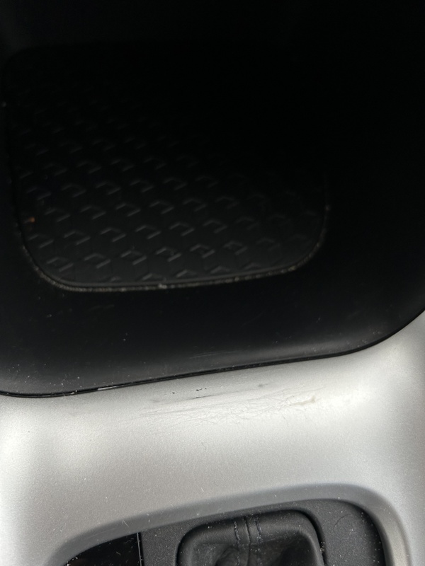

Hoi!
Ik kan mezelf geen detailer noemen, echter heb ik nu wel hulp nodig van dit topic.
Ik rijd sinds mei 2022 in een Toyota Yaris en maak gebruik van Apple Carplay hierin. Via een usb kabel welke 'achter' de schakelpook zit. De telefoon leg ik onderin het vakje.
Omdat ik een hoop kilometers maak, heb ik mijn telefoon erg vaak in dat vakje gelegd. Inmiddels zo vaak dat er krassen zijn ontstaan op het grijze plastic gedeelte om de pook heen (zie foto). Het zijn hele lichten krassen, maar zeker wel zichtbaar.
Iemand een idee hoe ik dit het beste kan behandelen? Is het uberhaupt te behandelen?

Ja, een lichte polish doet al wonderen, of iets als meguiars ultimate compound of plastix

Top! Dankjewel. Op deze foto goed te zien dat het echt om lichte krassen gaat dus ik zal je advies opvolgen!Afbeeldingslocatie: https://tweakers.net/i/JkxBb7ndoNaorib5vN3l3zK6Yr0=/x800/filters:strip_icc():strip_exif()/f/image/RiMYOBrHwWVxgi8TiNKwauTc.jpg?f=fotoalbum_large

Dat zijn geen oppervlakkige krasjes, en bovenaan is de lak weg.
Maar goed, gewoon polijsten, de krassen zitten er toch al.

Heel voorzichtig op dit plastic, ik denk dat deze verf zo weg is…maar je kan het proberen. Lukt het niet dan zou ik een stukje wrap vinyl bestellen in een passende kleur, mooi in vorm knippen en dit hier netjes plakken. Is het meteen beschermd voor als je hier je telefoon weer neerlegt.

Even een pijnlijke foto voor de meeste van jullie :X . Onderstaande gebeurt per auto gemiddeld eens per 4 jaar ... het moment dat leaseauto zijn laatste ritje maakt om weer ingeleverd te worden :')
Afbeeldingslocatie: https://tweakers.net/i/wMTAOFyY2LQ1PAX7_641axtPK3Q=/800x/filters:strip_icc():strip_exif()/f/image/LRpiCrrqhpANtKEaZf2Kmm0h.jpg?f=fotoalbum_large
En dan vervolgens bij de dealer horen: "zo zo die staat goed te glimmen, lijkt wel nieuw!"
If only they knew... :'(

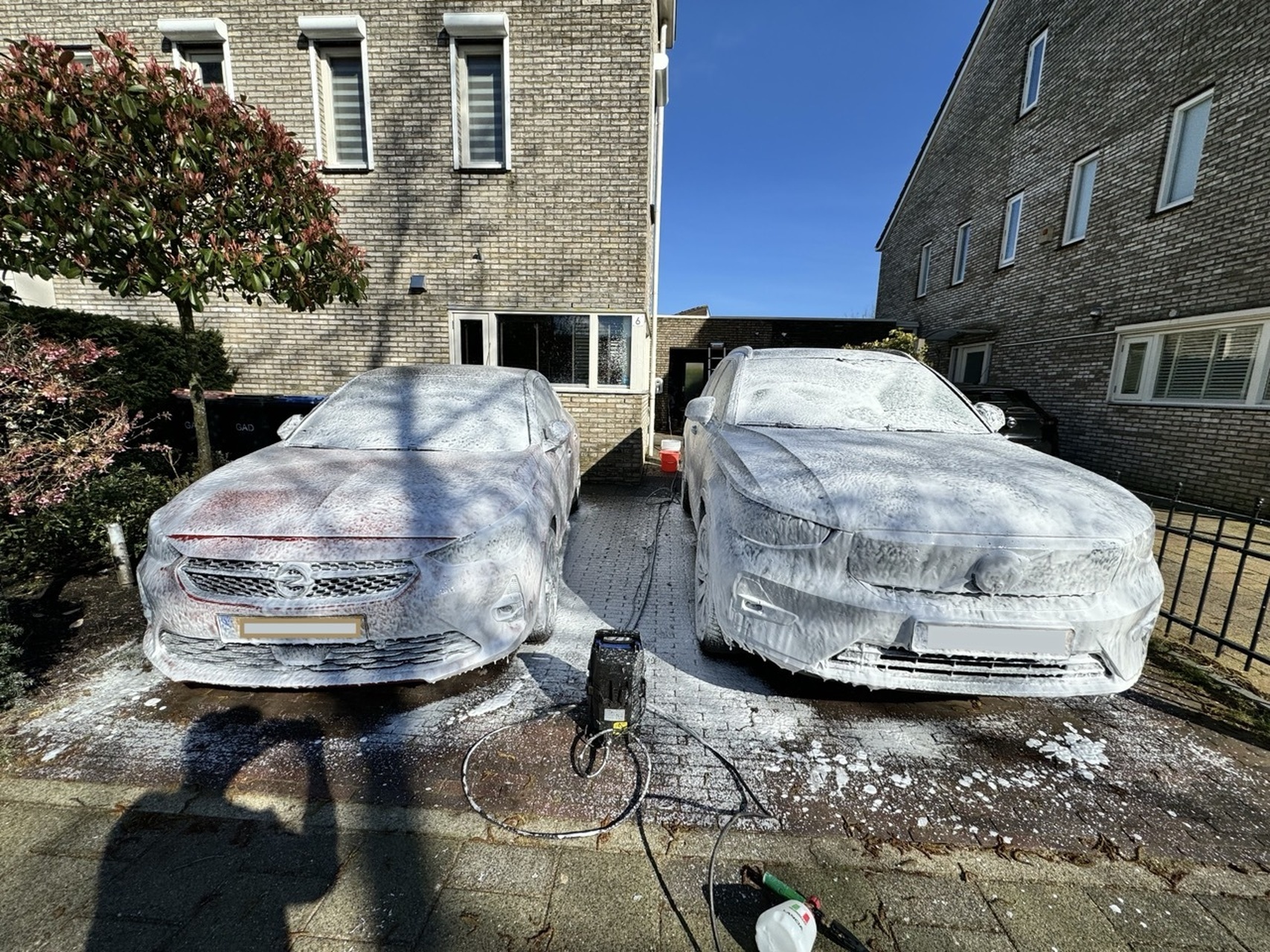

  • Card Nox
  • Laatst online: 00:09
@Ophidian, hoe was je 2 auto's zonder dat het opdroogt? Vandaag onze eNiro gewassen om as woensdag in te leveren en met een beetje wind en zon sproei ik de auto meermaals tussendoor nat om droogvlekken te voorkomen.
Afbeeldingslocatie: https://tweakers.net/i/Y8gxQGdxB0f1NyVWCJhFon0XkZE=/800x/filters:strip_icc():strip_exif()/f/image/MN0ZRgyFJAgvfM7A56yzbz1L.jpg?f=fotoalbum_large
Afbeeldingslocatie: https://tweakers.net/i/f9D3J4evsWuKYGHS9M_jqH3CTTs=/800x/filters:strip_icc():strip_exif()/f/image/GTgR14t8XkL9bxw3JtsuSjU1.jpg?f=fotoalbum_large
Afbeeldingslocatie: https://tweakers.net/i/dL1L-nQrK0mXnx4965whHhM6eF4=/800x/filters:strip_icc():strip_exif()/f/image/lw1A8VAMr61qkhQ8sfzgph86.jpg?f=fotoalbum_large
Afbeeldingslocatie: https://tweakers.net/i/nmUYK7hMRGlfG-ULysqHShOMeAU=/x800/filters:strip_icc():strip_exif()/f/image/LwrRIDNHgpZenVdIoe09G4pk.jpg?f=fotoalbum_large
Morgenvroeg nog even een coating aanbrengen, vandaag niet meer gered.
  • Greetoz
  • Laatst online: 14:26
Card Nox schreef op zaterdag 2 maart 2024 @ 18:03:
Ziet er weer netjes uit. Hier droogt het ook wel iets op maar combinatie van een waterontharder en de cancoat coating zorgt er eigenlijk voor dat er geen watervlekken komen.

  • Ophidian
  • Laatst online: 22:17
@Card Nox Die foam is vrij dik, die loopt heel langzaam af. Dus als de oranje klaar is, is de blauwe nog vrij nat.

Vandaag de auto eens goed kunnen wassen (had gevraagd aan de dealer dit NIET te doen en ze hebben het niet gedaan dus content mee) en een coating aangebracht.
Ik vind de kleur erg geslaagd en ben er blij mee! Heb mijn Zero FXE er naast gezet, ik wil die in dezelfde kleur wrappen als deze auto, iemand tips?
Afbeeldingslocatie: https://tweakers.net/i/KoDH26LblfOV8KNxYEnFVtPmLW0=/800x/filters:strip_icc():strip_exif()/f/image/AMNBxZ6gIa0U8WaTU8HomyQd.jpg?f=fotoalbum_large
Afbeeldingslocatie: https://tweakers.net/i/MGqRsVjJ1diUXcLPAo9ZhAOnljo=/800x/filters:strip_icc():strip_exif()/f/image/268z07JV2depDUuo1LqRmLMJ.jpg?f=fotoalbum_large
Foto van de wolkjes 😊
Afbeeldingslocatie: https://tweakers.net/i/p60HldoZbgi2pPyF3ttcB3osNCk=/800x/filters:strip_icc():strip_exif()/f/image/yqanOuJ8Ffwg5CsudadbSXCb.jpg?f=fotoalbum_large
Heb overigens 'maar' 1 kleine lak beschadiging gevonden op de auto. Die polijst ik er nog een keer uit.
Afbeeldingslocatie: https://tweakers.net/i/ZBJqAxYSC6JgJ-qzxzynD2Bk5qw=/x800/filters:strip_icc():strip_exif()/f/image/MBbejAmCqXPoSfzfZe27sLI3.jpg?f=fotoalbum_large

Het resultaat van gisteren:
Afbeeldingslocatie: https://tweakers.net/i/hhYMgPzl3yCYmIIVyp07FgYvWAc=/800x/filters:strip_icc():strip_exif()/f/image/XN6h1msu0llRJH5BDE4QmZkB.jpg?f=fotoalbum_large
Sinds gisteren voor het eerst Q2M tire cleaner + tire dressing gebruikt. Het resultaat is echt mooi. Maakt het geheel echt af.
Afbeeldingslocatie: https://tweakers.net/i/F54BlTpoOj80zFc2Zhvn_wKGzq8=/x800/filters:strip_icc():strip_exif()/f/image/b0m4uEkDdoYlYdU9W3Djm1lB.jpg?f=fotoalbum_large
De glans die je hier ziet blijft zo'n 2 a 3 weken zitten als het goed is.

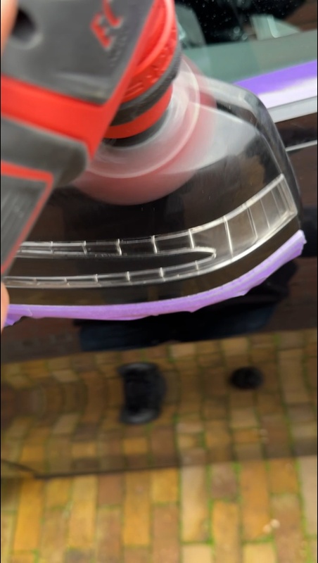

Afbeeldingslocatie: https://tweakers.net/i/K4CTKqskR5r3QgsHLDfkhXlI41c=/x800/filters:strip_icc():strip_exif()/f/image/jrEZTEqt0Yudw0whFGpQqH4O.jpg?f=fotoalbum_large
Afbeeldingslocatie: https://tweakers.net/i/3aulw-d1U_KTPo5GhmGFgqudi-s=/x800/filters:strip_icc():strip_exif()/f/image/PWRjQbNfebupnABZBMAeteDY.jpg?f=fotoalbum_large
Gisteren een CLA onder handen genomen. Lak was gelukkig niet echt slecht, maar wel gewassen, gekleid, steenslag opgevuld, plekjes geschuurd en lokaal grof voorgepolijst. Daarna hele auto een single stage polish gegeven en de coating in. 90% verbetering!
@PaT meguiars all metal polish, great lion, of oud en vertrouwd belgom.
@demichiel mn buurman heeft een zwarte Y: die lak is boterzacht. Never ever door de wasstraat.
