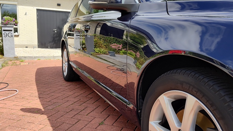

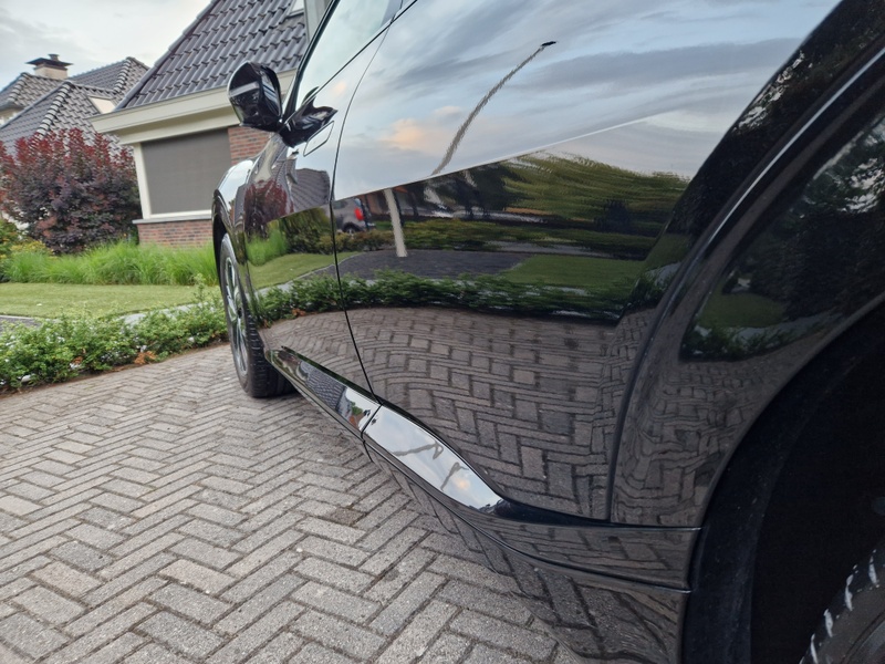

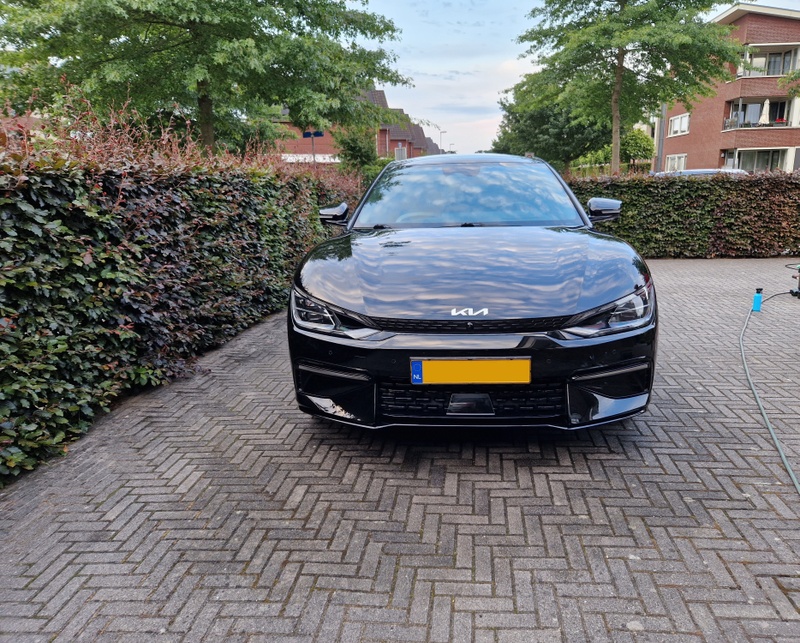

Ik heb niet alleen zitten vouwen, ook wel af en toe zitten kneden om de vorm weer fatsoenlijk te krijgen.
De beloofde foto's (alleen van het resultaat):
Afbeeldingslocatie: https://tweakers.net/i/YYvLKAz6G6dSsIeLXJHLdoZVELI=/800x/filters:strip_icc():strip_exif()/f/image/6p3ejgnYdcU1JoLphaG9ubjd.jpg?f=fotoalbum_large
Afbeeldingslocatie: https://tweakers.net/i/Ca-PdRT90fvJxnFxb8i__0dqf6w=/800x/filters:strip_icc():strip_exif()/f/image/0M4904rInKp5f05uRtbklN0b.jpg?f=fotoalbum_large
Ik kreeg alleen de velgen niet overal schoon. Dat het echt binnen in de velg vies is vind ik niet zo erg, maar die 'koffiebruine' hoekjes had ik toch nog wel graag weg willen krijgen. Nu is het behandeld met Poorboys World non-acid wheel cleaner en Monello non ferro. Met een zachte velgenborstel geborsteld, dus misschien de volgende keer lekker met een oud sponsje poetsen.
Afbeeldingslocatie: https://tweakers.net/i/o1bCDR-AczPujjxZAYL968DHD74=/x800/filters:strip_icc():strip_exif()/f/image/096BTHK5li0Ueo3vPpX7WkKS.jpg?f=fotoalbum_large
De auto komt uit 2009 en er zitten dus genoeg krassen, krasjes, putjes etc. in de lak. Zeker de voor- en achterbumper hebben het nodige te verdragen gehad, maar desondanks glimt hij nu wel mooi!

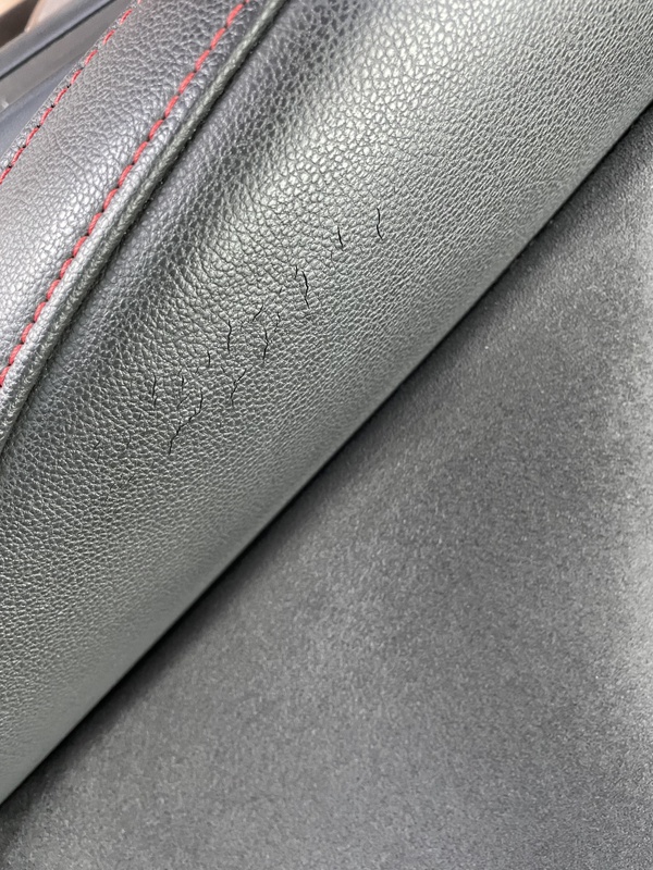

De stoel aan de bestuurderszijde (alcantara en leer) van onze Seat Leon uit 2017 vertoont na pas 55dkm wat scheurtjes. Vind het persoonlijk vrij snel, maar aangezien we de auto nog geen jaar hebben ken ik de onderhoudshistorie van het interieur niet.
Valt hier nog wat van te maken met bv gliptone leather conditioner of een ander product? Of is het vooral voorkomen dat het verder scheurt?Afbeeldingslocatie: https://tweakers.net/i/xeQVjnpqhrBRJDaF-C-uJRMqRKQ=/x800/filters:strip_icc():strip_exif()/f/image/n8keuNpqLp5FnwoFK9ikAs9G.jpg?f=fotoalbum_large
  • teacher
  • Laatst online: 23:26
teacher
Dysgaf!
Met een conditioner kan je dit niet meer fixen, of je moet echt de boel op willen knappen: schuren, vullen, structuur aanbrengen, weer op kleur brengen.

  • Basfr
  • Laatst online: 12-08 19:50
teacher schreef op zondag 9 juli 2023 @ 21:05:
Colourlock heeft daar spullies voor.
Thanks, dat vermoeden had ik al. Maar ik denk dat ik dat maar ga uitbesteden, mits enigszins betaalbaar.

Na het zien van een video van Car Cleaning Guru waarin hij de producten van Soft99 uitprobeert moest ik dit op mijn auto proberen.
Het resultaat van kleien en daarna waxen met Soft99 Mirror Shine voor donkere lak.

Ik heb sinds deze week een nieuwe auto gekocht.
Het is toch wel een bijzonder exemplaar en heb vroeger ook al enkele wagens gedetaild.
Deze auto wil ik nu ook flink onder handen nemen om deze nog meer te laten stralen maar vooral beschermen.
Heb vroeger altijd waxen aangebracht maar zou nu ook eens een coating willen proberen om de verschillen te vergelijken.
Nu vroeg ik mij af de leren zetels zijn in goede staat maar het zijn sportstoelen met flinke wangen, uit ervaring weet ik dat het leer zeer gemakkelijk kapot gaat op deze plaatsen bij het in en uit stappen.
Ik wil deze ook goed behandelen maar vraag me nu af wat de verschillen zijn tussen een conditioner en een coating eigenlijk ?
Welke van de 2 is de betere keuze ook qua bescherming ?
Standtijd van een coating zal langer zijn maar wanneer kiest men voor een conditioner en wanneer voor een coating.
Alvast bedankt 👍
  • B-Real
  • Laatst online: 07:06
Volgens mij beschermt een conditioner niet/nauwelijks, maar deze voedt het leer alleen. Een coating zorgt voor een beschermlaag op je leer.
Mijn ervaring met sportstoelen en hoge wangen is dat deze helemaal niet zo snel beschadigen als je aandacht besteed aan de manier van in/uitstappen. Als je niet telkens met je volle gewicht en een spijkerbroek over de wang van de stoel schaaft valt het wel mee :)
Neemt niet weg dat het natuurlijk altijd goed is om ook je leer goed onder handen te nemen :)

  • Philtjens
  • Registratie: Januari 2017
  • Laatst online: 30-07 18:36
B-Real schreef op dinsdag 25 juli 2023 @ 08:52:
Dan ga ik voor een conditioner denk ik houd het leer wat meer soepel om scheuren te vermijden.
Alvast bedankt 👍

Vandaag heb ik voor het eerst de auto behandeld met klei. In mijn geval een Meguiars smooth surface clay setje. Na wat filmpjes op YouTube bekeken te hebben de auto eerst gewassen en vervolgens aan de slag!
Het is verbazingwekkend hoeveel rommel er van je lak nog afkomt. Voor de hele auto (Volvo V70) 1 klei-staaf gebruikt. Laten we het er op houden dat aan het einde er maar weinig witte plekken te vinden waren op die klei-staaf.
Het meeste verbaasde het mij hoeveel rommel er van de kofferbak rond de kentekenplaat kwam. Dak en motorkap leken mij logisch, maar er kwam net zoveel rommel van het kofferdeksel af.
Al met al tevreden met het resultaat. De lak is nu echt weer glad zonder verontreinigingen.
Wel geconstateerd dat een polijstbeurt echt geen overbodige luxe is, dus dat wordt de volgende stap.
