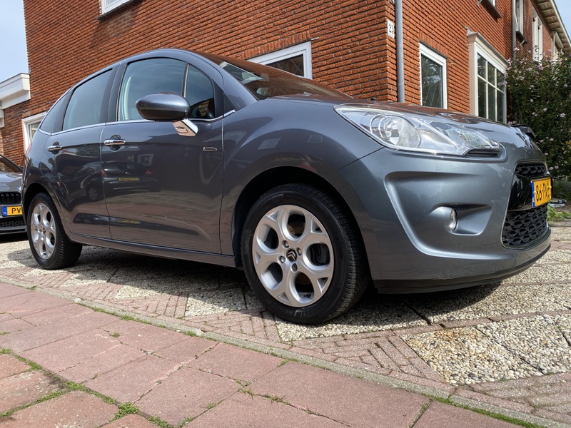

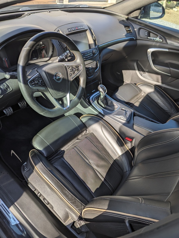

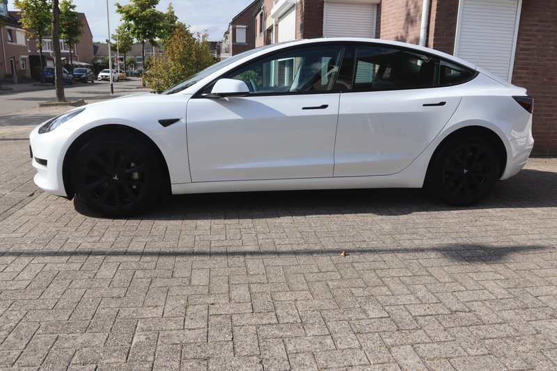

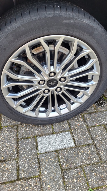

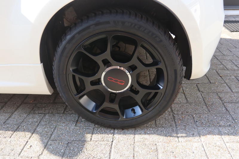

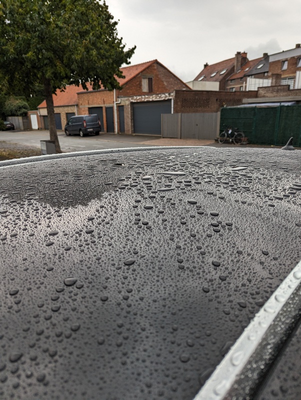

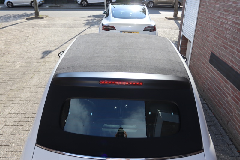

Ben een luie detailer geworden, ben in 2009 behoorlijk fanatiek begonnen via Carclean en een veel te dure verzameling gekregen die ik vorig jaar grotendeels opgeruimd heb, heb nu veel minder tijd en zin dus geen paint cleaner, kleien, foamen , polijsten opbouwen, alles nauwkeurig aftapen, lakdikte metingen etc :)
….en heel eerlijk, het eindresultaat is in het echt in een fractie van de tijd niet veel anders dan 3 dagen zwoegen met steeds weer ipa wipedowns en de bouwlamp op ieder plekje schijnen…. ;) Maar goed, het scheelt ook dat ik geen zwarte autos meer koop, prachtig als hij net gedetailed is, huilen na een regenbui, heb die liefde voor beading nooit gesnapt omdat dat altijd vlekken worden, geef mij maar sheeting.
De autos de afgelopen dagen wel even wat opgeknapt, de Tesla is een paar weken oud, dus daar hoefde ik alleen Carpro Essence en 2x Cquartz UK te gebruiken en wat banden dressing. De Fiat van mijn vrouw had wel wat meer aandacht nodig, gepolijst met de Rotary & DAP icm M105 en M205. Ruiten met Autoglym Glass polish gedaan (jammer van die regenbui daarna..), daarna ook Carpro Essence en 2x Cquartz UK gedaan en wat banden dressing. Omdat de zwarte velgen er slecht aan toe zijn heb ik ook de velgen in de Cquartz gedaan, mijn ervaring is dat dit wel een tijd goed blijft. Het cabriodak heb ik bijgewerkt met Renovo Softtop reviver (topspul!), tot slot de uitlaat met staalwol grade 0000 icm alu polish. (En stiekem wat hardnekkige vlekken aan de binnenkant van de benzinedop met een wonderspons afgedaan)
Bijhouden zal ik daarna met af en toe Essence Plus, dat is toch wel het mooiste en meest dankbare spul in mijn verzameling naast Spray&wipe

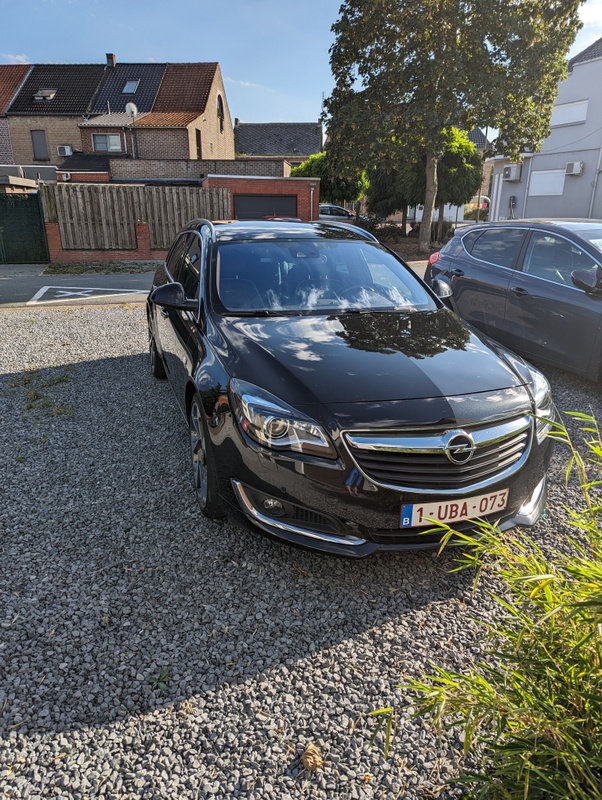

Vandaag ook even mijn nieuwe auto onder handen genomen.
Lak was toch vrij verwaarloosd en op veel plaatsen ingebeten vogel💩.
Zelf ga ik niet aan wetsanden beginnen.
Heb de auto dus gewoon zo goed mogelijk proberen te doen in 1 stap polieren vooral vanwege tijdsgebrek.
Auto eerst gewassen en ingespoten met tar/x en iron/x
Vervolgens auto volledig geclayt.
Auto nog eens afgespoten en afgedroogd.
Uiteindelijk begonnen met DAP 900 en uitgekomen op gele hexlogic pad met een v34 polish CG bleek een goede combi te zijn om dit 1 staps aan te pakken.
Helaas geen 50/50 fotos gemaakt.
Was om 8 begonnen en uiteindelijk klaar om 14u klaar met polijsten.
Vervolgens begonnen met een lichte laag gyeon prep voor het residu van polijstmiddel weg te werken.
Vervolgens een laagje gyeon cancoat gebruikt (eerste keer).
Heb slecht 1 laag gedaan momenteel heb nog zen halve can over om eventueel morgen een tweede laag aan te brengen.
Velgen nog niet onder handen genomen ( als de wintervelgen opgelegd zullen worden dan worden deze ook met iron/x ingespoten gepoetst en voorzien worden van gyeon rimcoat ).
Vervolgens begonnen met een deepcleaning van het leer met gliptone leather cleaner en conditioner.
Interieur verder gepoetst met nanolex interior cleaner en vervolgens afgewerkt met een spraygeur vanille air freshener.
Normaal gezien doe ik dit op 2/3 dagen.
Maar omdat mijn zoontje dit weekend zijn verjaardagsfeestje gaat krijgen en het weekend erna vertrekken we op vakantie dus dit wou ik nog zeker doen voor we gingen dat er toch een beschermlaag opzat al.
Vooral het polieren kon een stuk beter maar daar had ik niet genoeg tijd voor om dit allemaal grondig te doen.
Al bij al blij met het resultaat en de auto blinkt alweer een stuk harder dan ervoor 👌👍
Hierbij enkele fotos.Afbeeldingslocatie: https://tweakers.net/i/Q4nh-weDFiaCQDK6zT16M583AFE=/x800/filters:strip_icc():strip_exif()/f/image/h2sW40ZhViBR9IEjMxjz2byW.jpg?f=fotoalbum_large
Afbeeldingslocatie: https://tweakers.net/i/wL8LV7dPCQStTM5cizN627-mbso=/800x/filters:strip_icc():strip_exif()/f/image/nvcki1CUCsQw4zDRXUDbtfVV.jpg?f=fotoalbum_large
Afbeeldingslocatie: https://tweakers.net/i/qaong1LSG-ZoBEYkgxLSSw_EWKM=/x800/filters:strip_icc():strip_exif()/f/image/f8zvVL3NZ1oNcYSfLuQkLqzr.jpg?f=fotoalbum_large
Afbeeldingslocatie: https://tweakers.net/i/tgZxs2vw1wE7C3ODHQIdfAU2icM=/x800/filters:strip_icc():strip_exif()/f/image/mnZkC0Jt9238Odh7h0JPRRTX.jpg?f=fotoalbum_large
Afbeeldingslocatie: https://tweakers.net/i/P2Dw_6BEKdbKuGimFHjmqzdS1RM=/x800/filters:strip_icc():strip_exif()/f/image/VXIGeK547Rmg0k84M8DT57PU.jpg?f=fotoalbum_large

Top gedaan, behoorlijk werkje geweest zo te zien. Persoonlijk vind zou ik het leer wat matter willen zien, komt dat door die gliptone conditioner? Ik gebruik zelf Gyeon Leather coat en die droogt wel mat op.
Als de conditioner een vettige/glanzende laag achter laat is dat gedeelte niet ingetrokken in de poriën en trekt het alleen maar vuil aan.
“afgewerkt met een spraygeur vanille air freshener.”
Als ik je een tip mag geven: Ltt leather aroma, heb tientallen producten geprobeerd om de geur van een nieuwe auto enigzins na te bootsen. De komt m.i. veruit het dichtste in de buurt.
Afbeeldingslocatie: https://tweakers.net/i/uEI-pgcvJJ-GfpjhqTvsSzNL-g8=/x800/filters:strip_icc():strip_exif()/f/image/JpQ8rxpxKvo2Hd55NNBnL3Be.jpg?f=fotoalbum_large

Bedankt was inderdaad wel wat werk maar al bij al tevreden met het resultaat.
Persoonlijk blinken de leren stoelen inderdaad, heb het al eens met de gliptone conditioner gedaan achterin daar is het leer wel mat (en ook niet glad)
De stoelen vanvoor heb ik met gyeon leather coat gedaan maar hier ben ik niet zo tevreden van stoelen glanzen en glijden ook heel erg.
Deze ga ik na de vakantie terug cleanen en opnieuw met de gliptone behandelen vind ik persoonlijk fijner werken dit is ook geen spray maar meer een soort pasta achtig iets.
Geur heb ik gekozen omdat ik geen hangers in de auto wil en ik niet houd van overheersende geuren.
Deze spuit ik gewoon telkens wat op de voeten matjes in voor een lekker geurtje te hebben.
Vanille is wat zachter/zoeter wat lang blijft hangen zonder een overheersend of chemische geur te krijgen.
Alvast bedankt voor de tips wel 😃👍

1 week later.
Beeding en sheeting goed zichtbaar van de cancoat.
Zeer tevreden hiervan tot nu toe zeker prijs kwaliteit 👌.
Afbeeldingslocatie: https://tweakers.net/i/zlYJG6tJVcm4VJCXacvvxEZKCBo=/x800/filters:strip_icc():strip_exif()/f/image/jqaxP7MFEcxv8MrreIhUtqdO.jpg?f=fotoalbum_large
Afbeeldingslocatie: https://tweakers.net/i/bS8qx_T0ZOufgRyZgoplS4FdUIo=/x800/filters:strip_icc():strip_exif()/f/image/RwTZcn1ACTT3HZH0YoUpbf2m.jpg?f=fotoalbum_large
Afbeeldingslocatie: https://tweakers.net/i/eoFmsVXrLEMREQhdG5oMVmjbR7A=/x800/filters:strip_icc():strip_exif()/f/image/aReL4GyCuVIaZ5eiegmwKawg.jpg?f=fotoalbum_large
Afbeeldingslocatie: https://tweakers.net/i/o5BsT45sN_Vb0lzK68-04BvD7xw=/x800/filters:strip_icc():strip_exif()/f/image/PnnGJbd25YtTLa93ZiKrZFne.jpg?f=fotoalbum_large

Onlangs een "nieuwe auto" gekocht, echter is hiervan de bumper nogal beschadigd.
Steenslag, blanke lak wat mis.
gelukkig geen diepe krassen etc.
Is dit zelf nog op te lossen, of toch bumper herspuiten of wrappen?

Je zou kunnen beginnen met polijsten en vanuit daar dan weer beoordelen of je blij bent met het resultaat ofniet,

Las al op het carclean forum dat er dan weinig aan te doen is als de blank lak al mist of losgelaten is.
Dan spuiten, maarja dat kost vast ook een vermogen 8)7

Steenslag kan je altijd eerst zelf nog proberen op te lossen door het aan te stippen met een lakstift, dan even opschuren en dan polijsten. Als het resultaat er alsnog niet is kan je altijd nog voor de spuit/wrap optie gaan.
YouTube: Hoe steenslag verwijderen zonder te spuiten ?!

Als blanke lak er echt af is, is de enige oplossing daarvoor opnieuw spuiten. Ik weet niet hoe erg het is maar bij wrappen ga dit ook zien omdat blanke lak een dun laagje is. Er komt dus hoogteverschil in en dat zie je weer terug in de wrap.
Ik weet niet wat voor bumper het is maar meestal ben je voor €1000 wel klaar.

Kleur is metro blue (insignia 2011). Zal binnenkort eerst alles met lakstift bijwerken wat kan en even goed met de hand poetsen.
Bumper moet gewoon goed gespoten worden, en nee dat zou ik ook niet even in tuinschuurtje doen hoor. Maar 1000 euro zou ik wel enorm veel vinden.

Als ie toch gespoten moet worden zou ik het gedoe met de lakstift achterwege laten. Maar die 1000 heb ik ook even ruim genomen. Meestal is het wel goedkoper. Volgens mij is die Insignia bumper ook niet zo spannend. Maar je weet het pas als je het vraag. Maar onder de 500 zou me verbazen.
Offertes opvragen natuurlijk zo geregeld.
Lakstift is ook niet bedoeld voor die bumper, andere plekjes nog die nog bijgewerkt moeten worden.
Nadeel van oude auto kopen :9
  • Smotske
  • Registratie: Februari 2020
  • Laatst online: 12-08 10:14
Ik vind een Insignia van 2011 niet persee oud. Maar dan valt er wel te verwachten dat er steenslag etc op zit.
Spuiten van een bumper bij een schadehersteller zou z'n 500 a 700eu kosten.
Voor het spuiten van een bumper en motorkap en 2 spiegelkapen van mijn BMW 1serie was 3 jaar geleden 760eu. Geeft je een indicatie.
Offerte opvragen kan geen kwaad. Zou er wel ff heen rijden ipv telefonisch of digitaal.
