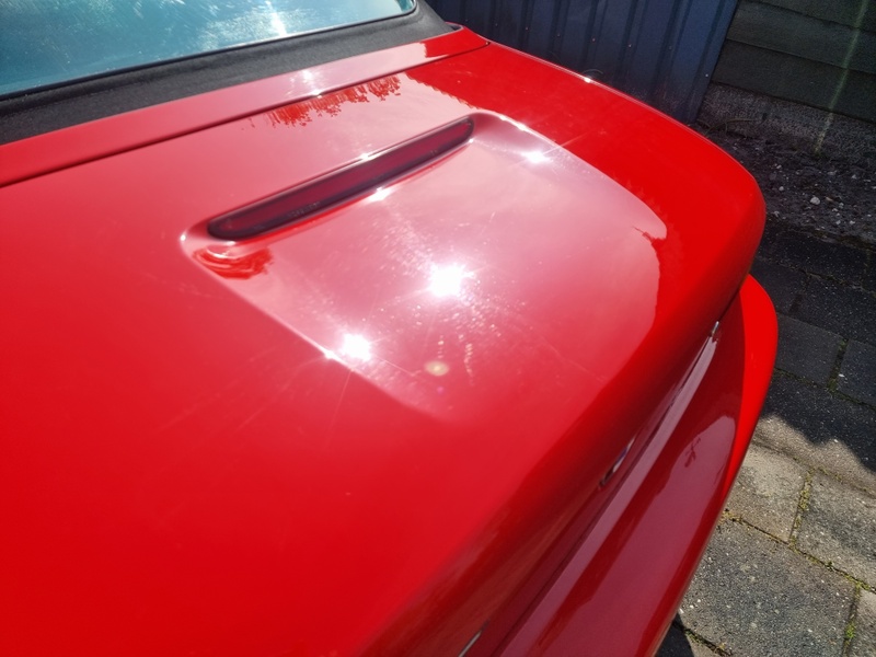

Paar pagina’s geleden heb ik mijn ‘boodschappenlijstje’ gedeeld en waardevolle tips gekregen. Helaas nog niet besteld door omstandigheden, dus ben ik er nu nog eens naar aan het kijken.
Ik heb nog twijfels rondom het handmatig polijsten/cleanen van de lak na het kleien. Ik heb nu Monello Finale en de witte Monello hand pad op het oog. Zal deze stap met deze producten werkelijk effect hebben of kan ik het beter overslaan (en mogelijk dan het kleien ook weglaten)?

Kleien zonder polijsten zou ik sowieso nooit doen. Dat is vragen om 1 grote swirl.

@TNThomas, ik zou niet met de hand gaan polijsten. Je hebt al een DAP (Dual Action Polisher) voor zo'n 80euro.

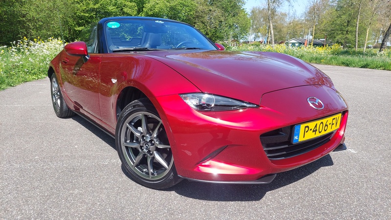

Meivakantie en mooi weer dus tijd voor de grote beurt. De lak van mijn 1 jaar oude MX-5 was nog in goede staat (weinig waskrassen) dus na wassen en kleien was alleen een ronde met de DAP900 en Monello Raffini Finale finishing polish nodig. Daarna weer een vers laagje Gyeon Q2 CanCoat.
Daarna stofzuigen en interieur gedaan met Monello Matte Opaco en banden en trim met Meguiar's Endurance High Gloss.
Die kan er weer even tegenaan!
Afbeeldingslocatie: https://tweakers.net/i/8bge9Po20ApiZlBB2xTLRMe1Zg8=/800x/filters:strip_icc():strip_exif()/f/image/jNJdGv2W7HpoCO93kCL0y0XR.jpg?f=fotoalbum_large
Afbeeldingslocatie: https://tweakers.net/i/GpjVuJOGd8LgNse_fBX_Js2RZXo=/800x/filters:strip_icc():strip_exif()/f/image/CQSD7FDh4xYgqllh0YwsPw3X.jpg?f=fotoalbum_large
Helaas slaat mijn Samsung-camera dicht door het felle rood dus onderstaande foto's geven niet goed de diepte in de lak weer...
Afbeeldingslocatie: https://tweakers.net/i/oMeeKehz2AakMnpQaS6ppJM1Qi8=/800x/filters:strip_icc():strip_exif()/f/image/zrShNela8UwN9uNiPgueA0CS.jpg?f=fotoalbum_large
Afbeeldingslocatie: https://tweakers.net/i/lr-pV2C-utWMl5FozsyfOUYADsU=/800x/filters:strip_icc():strip_exif()/f/image/5gJl0JjbK7YkppSCkskUkGTa.jpg?f=fotoalbum_large

Wat een plaatje!! Vind dit sowieso een bijzonder toffe auto. Goeie kleur en wielen combinatie.
Enige wat mij, persoonlijk, tegen staat zijn die stickers achterop. Zelf ben ik juist van de cleane-look denk dat dat de auto ook een stuk strakker zou maken.
*sowieso

Uiteindelijk wil elke MX-5 rijder zijn auto een beetje persoonlijker maken. :)

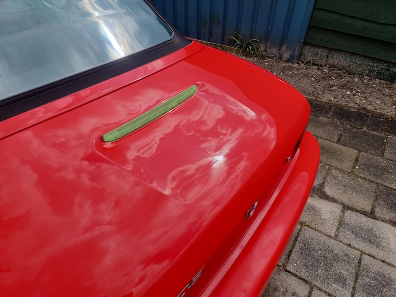

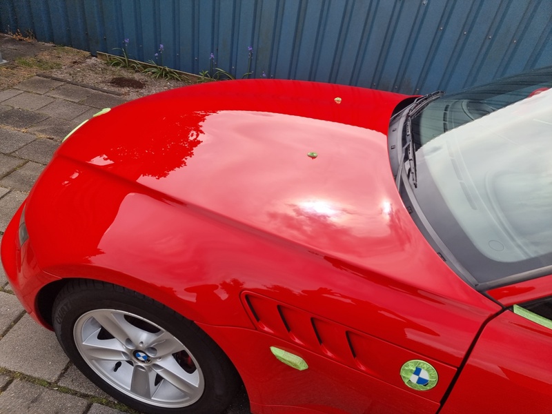

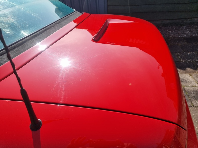

Ik heb de z3 van mijn vader even onder handen genomen. Wassen, kleien. En daarna begonnen met de achterklep. Vanwege het voorspelde slechte weer 's middags, ook niet verder gekomen dan de achterklep. De rest volgende week.
Heel veel swirls, waterspots en krasjes, maar toch een goed resultaat behaald met de dap 900.
Begonnen ssr2 op groen. Maar dat haalde niks uit. Dus overgestapt op raffini veloce op oranje, daarna mezzo op geel, finale op groen en afgewerkt met finale op zwart. IPA, en afgerond met fusso coat.
Voor:
Afbeeldingslocatie: https://tweakers.net/i/iN_YY9zAej9_8Puyjfym42XLI80=/800x/filters:strip_icc():strip_exif()/f/image/qUsEx272wFFSsJftzGtnscYi.jpg?f=fotoalbum_large
Afbeeldingslocatie: https://tweakers.net/i/q3oSC6orl58sQ8L9fwGkdy9cXAg=/800x/filters:strip_icc():strip_exif()/f/image/2VToLvPECg52bXBfrep8EYuO.jpg?f=fotoalbum_large
Afbeeldingslocatie: https://tweakers.net/i/WXx51BVEamenTBeE_URAmNrfxzI=/800x/filters:strip_icc():strip_exif()/f/image/4urtoGnKlZhx8t788jGrsSF6.jpg?f=fotoalbum_large

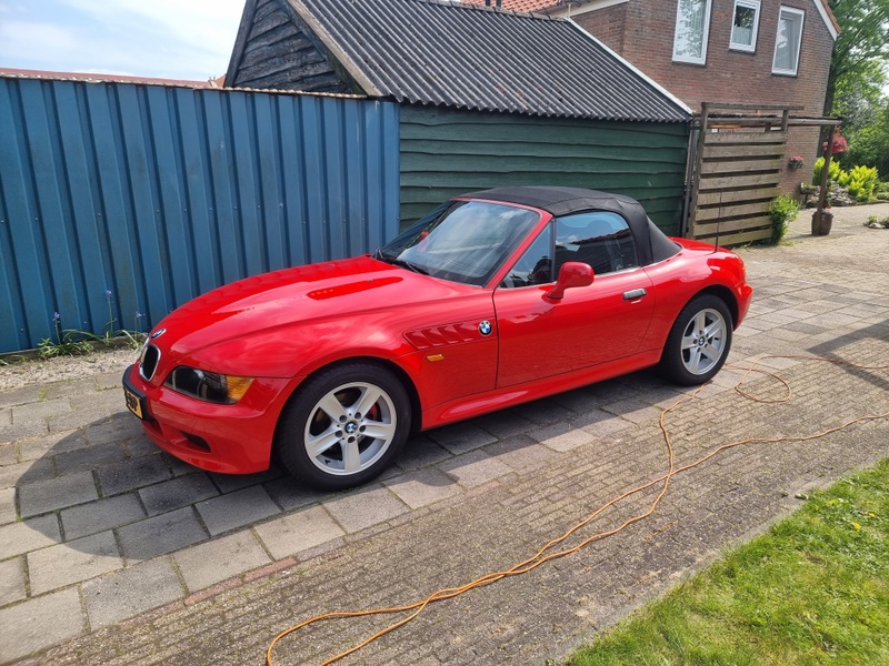

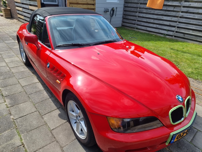

Na:
Afbeeldingslocatie: https://tweakers.net/i/BurKDqt0vrW3mCkbTNgUtr3YxKw=/800x/filters:strip_icc():strip_exif()/f/image/69x6kxp3ttOVpGDTlMWJ0QIu.jpg?f=fotoalbum_large
Afbeeldingslocatie: https://tweakers.net/i/mQGG19tlYYan6BZMqij7uMOHcR4=/800x/filters:strip_icc():strip_exif()/f/image/l6AdkWnpnrUNnrQHqNVMqQqQ.jpg?f=fotoalbum_large
Afbeeldingslocatie: https://tweakers.net/i/mV3md-fT3ICeE8kNQMSuv0eAZW8=/800x/filters:strip_icc():strip_exif()/f/image/Mc3HaIGAdgdEqWYR2phaIlwt.jpg?f=fotoalbum_large
De lak heeft weer een mooie dieprode kleur gekregen. Ik zie alleen een beetje op tegen de rest van de auto. De achterklep alleen, was al een paar uur werk.

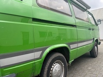

Vraagje, wil mijn vw bus voorzien van een laagje collinite 476s voor langdurige protectie van lak/patina. Tevens nog een machinale polijst beurt. Nu heb ik ooit het e.e.a. behandeld met owatrol maar vraag mij af hoe ik dat residu het best verwijder. Kan dat met tar remover?
Qua polijst spullen heb ik Ultimate Compound en Ultimate Polish liggen en een meguiars 7" polijstmachine met soft en hard pads.
Gezien tijd een beperkende factor is en de lak zeker niet perfect hoeft te worden ben ik benieuwd hoe dit effectief aan te pakken.
Afbeeldingslocatie: https://tweakers.net/i/fW9QYuHRmodoSDhJjkHtIinxXAc=/full-fit-in/4920x3264/filters:max_bytes(3145728):no_upscale():strip_icc():fill(white):strip_exif()/f/image/bnJubalyos0qPqUn6QO9hlig.jpg?f=user_large

Voordat je gaat polijsten moet je sowieso wassen en ontvetten. Met Gyeon Prep of iets vergelijkbaars. Je zal met dat soort spul misschien even een rondje extra moeten maken. Als je er water overheen gooit kan je wel goed zien of er nog een vettig laagje op de lak zit.

Gisteren weer bezig geweest met de z3. Voornamelijk met de motorkap. De rest ging wat sneller. Ook het kapje gereinigd en geconditioneerd.
Voor:
Afbeeldingslocatie: https://tweakers.net/i/Nxcg2E6YOL_WKJXN5uN61_2bjQI=/800x/filters:strip_icc():strip_exif()/f/image/APxsXyiCpTuTMkoPrdBGCKTi.jpg?f=fotoalbum_large
Afbeeldingslocatie: https://tweakers.net/i/crxDbcdnBOh_u0eUFd_hHdQ7nug=/800x/filters:strip_icc():strip_exif()/f/image/1shL9okKNtsD16bRjZ9egNQw.jpg?f=fotoalbum_large
Na:Afbeeldingslocatie: https://tweakers.net/i/CbQk207oAU6VQQtJbcXzGXh2AwU=/800x/filters:strip_icc():strip_exif()/f/image/QP9ChcogqowikSCgekj1phN3.jpg?f=fotoalbum_large
Afbeeldingslocatie: https://tweakers.net/i/ONKN1fWSKLS2pD35k-QrwAul2C8=/800x/filters:strip_icc():strip_exif()/f/image/R7UeS90PoIYzpr0CCfpfWeoz.jpg?f=fotoalbum_large
Afbeeldingslocatie: https://tweakers.net/i/OtEsiffo3nQFVXETvZmCK4MMmVo=/800x/filters:strip_icc():strip_exif()/f/image/hMtcxLI0T5AhWcnXACr64lQv.jpg?f=fotoalbum_large
Afbeeldingslocatie: https://tweakers.net/i/p2f8SBOl57_tn4SZlEeu0GucbvI=/800x/filters:strip_icc():strip_exif()/f/image/BjvjslXfyqgqMG2AQRLgJmCG.jpg?f=fotoalbum_large
Ondanks dat het een hele verbetering is, ben ik toch niet helemaal tevreden met de finish.
De hele auto staat nu in de Fusso Coat. Maar de finish is op plekken als een olie achtige waas. En is ook totaal niet uniform. Na de laatste stap met raffini finale was dit niet het geval.
Maar goed, hij heeft weer een goede bescherming voor de komende maanden, en misschien pak ik hem later dit jaar nog eens een keer met een andere wax of coating. Het voorbereidende werk is iig. gedaan.
De Fusso Coat gaat iig. in de kast, en ik ga op zoek naar een andere wax. Misschien weer Collinite liquid insulator of Nattys liquid. Altijd goede resultaten mee behaald. Alleen een mindere standtijd.

Prachtig z'n Z3 in die kleur! Zeldzaamheidje.
Een paar weken terug m'n zusjes Suzuki Swift onderhanden gehad, en die gewaxt met Gyeon Wax, in zn gekke deo-bus. Echt pracht spul om mee te werken, over de standtijd heb ik geen idee nog van.
Turtle Wax Ceramic+Graphene is ook een aanrader. Als je die iets te lang laat opdrogen is het wel flink boenen om uit te poetsen.

@kendo fusso coat is best wel gevoelig voor laagdikte. Opbrengen zoals wax (met cirkeltjes) is vragen om problemen: rechte lijnen en haaks erop, superdun laagje (desnood applicator beetje vochtig maken) en niet te lang laten curen, dus kleine vlakken.
Wat je nog kan doen is nog een laagje opbrengen bij de stukjes die niet naar je zin zijn; de oplosmiddelen in de wax nemen dan weer wat product op.
Maar, complimenten! Deze lak is knetterhard, dus dit heeft je zweet gekost. :Y

Mijn vader heeft er ook nog een matchende E36 bij(dezelfde kleur)
Ik heb nu verschillende waxen staan die allemaal prettig werken, maar de verpakkingen zijn bijna leeg. Ik dacht laat ik eens iets anders proberen.
teacher schreef op vrijdag 19 mei 2023 @ 23:52:
Ik had me van te voren al ingelezen, en gezien dat er nogal een gebruiksaanwijzing bij is.
Het opbrengen van de wax doe ik in de schaduw, idd. rechte banen haaks op elkaar, werken per paneel (de motorkap in vieren opgedeeld), vrij snel weer afnemen.
Die laagdikte is idd. een probleem, want Fusso smeert voor geen meter. Het begint eigenlijk meteen te strepen.
Ik moet wel zeggen dat hoe dieper je het blikje in komt, hoe beter het wordt. De bovenste laag is waarschijnlijk al veel van zijn oplosmiddelen kwijt.
Een 2e laag op "slechte delen" heb ik ook geprobeerd, maar dat resulteert in een zichtbare overgang.
Net na het posten van mijn bericht, heb ik de motorkap weer gestript met een Finale pass op zwart en IPA. Daarna mijn vertrouwde Collinite Insulator Wax No.845 toegepast. Het resultaat was dag en nacht( ;) ) Een hele mooie, uniforme, dieprode wetlook.
De lak is idd knetterhard, op het moment dat je denkt dat je klaar bent, en er nog een laatste keer met de lamp langs gaat, kom je weer van alles tegen. Maar dat geeft niet, je moet ook realistisch blijven. Ik krijg toch niet alles weg, dat was het uitgangspunt ook niet. Ik ben nu super tevreden. :*)
