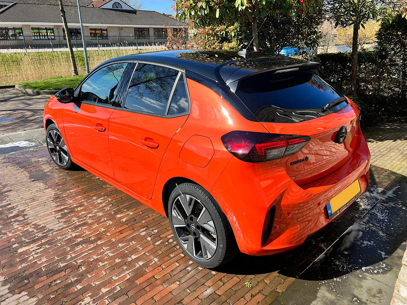

Gezien het goede weer, mooi moment voor een wasbeurtje. Onlangs nieuwe foam lance gekocht, de oude was al van 2011 en blijkbaar al die tijd verkeerde aansluiting gehad. Wat een bizar dikke foam met de nieuwe, blijft goed zitten, daar worden we blij van :)
Afbeeldingslocatie: https://tweakers.net/i/yVfvXVORS8t7xnxlnYKBIUUvN0k=/full-fit-in/4920x3264/filters:max_bytes(3145728):no_upscale():strip_icc():fill(white):strip_exif()/f/image/TH1yIf87mwGOTz4l9GHvWRl9.jpg?f=user_large
Word ook erg blij van de Nanolex Sisplash, werkt echt perfect. Blijvertje wat mij betreft. Makkelijk schoon te houden, te onderhouden em goede glans
Afbeeldingslocatie: https://tweakers.net/i/dK_vRuPHaUXNOWuCuINu5P3EM5I=/full-fit-in/4920x3264/filters:max_bytes(3145728):no_upscale():strip_icc():fill(white):strip_exif()/f/image/LKKlIeTCaV8O3LqHtwI88Hfs.jpg?f=user_large
Daarna de Corsa-e aan begonnen. Had al een grote beurt gepland als het wat warmer wordt, echter toch wel veel teerpuntjes. Dan maar in de Nanolex Tar Remover. Tsja, dan ook maar Nanolex Iron Remover en uiteindelijk weer opnieuw wassen met een scheut APC erbij en eventjes kleien. Daarna Dodo Juice Lime Prime Lite en een laag PB’s EX Sealant met Carnauba.
Afbeeldingslocatie: https://tweakers.net/i/PkTMIapnh__cMbkISa47OhcXWAM=/full-fit-in/4920x3264/filters:max_bytes(3145728):no_upscale():strip_icc():fill(white):strip_exif()/f/image/t5l5EIfm5DNB8gxAEIXH2vOo.jpg?f=user_large
Afbeeldingslocatie: https://tweakers.net/i/vFH_0y3UFEbMQrLJZ2W5kSQr820=/full-fit-in/4920x3264/filters:max_bytes(3145728):no_upscale():strip_icc():fill(white):strip_exif()/f/image/9r41e7yVI5VgIdpFLjOOAfgr.jpg?f=user_large
Word je toch weer vrolijk van die glimmende bolides :+

Gisterenochtend de winterwielen vervangen door de zomerset. Doe ik altijd samen met mijn pa en dan gelijk ook voor wat familieleden. Altijd een goed moment om de velgen goed te poetsen, je komt dan overal goed bij:
Afbeeldingslocatie: https://tweakers.net/i/Kuy3pOUHVPtvPaQ97kFOd6fypNA=/800x/filters:strip_icc():strip_exif()/f/image/q7WYJaUoMVys9KmQXJjD8gzj.jpg?f=fotoalbum_large
Daarna in de middag begonnen met de auto detailen. Althans, dat was het plan. Verder dan een goede wasbeurt en de binnenkant ben ik niet gekomen, want toen ik wilde gaan kleien begon het te regenen :|
Enfin, hij staat er wel weer een stuk netter bij zo. Mijn autowasmiddel heeft ook pre-wax, dus helpt al wel een beetje. Maar met Koningsdag dan maar hopen op beter weer, en dan even opnieuw beginnen. Moet ook redelijk wat polijsten, gezien er best wel wat krasjes bij gekomen zijn helaas. In ieder geval weer een schone auto, vooral van binnen. En gelijk ook het blok even meegepakt, was ook wel weer nodig :)
Afbeeldingslocatie: https://tweakers.net/i/JeK_BFS4gUqhhg7jL65GdFZ_F1k=/800x/filters:strip_icc():strip_exif()/f/image/PXrYh4HZdmJcvlcvikSItaox.jpg?f=fotoalbum_large
Afbeeldingslocatie: https://tweakers.net/i/IvkqFibAZkLa-8ncNvoTna6nXAI=/800x/filters:strip_icc():strip_exif()/f/image/fpXYeh9hXgzJiDiGCIr3b3j4.jpg?f=fotoalbum_large

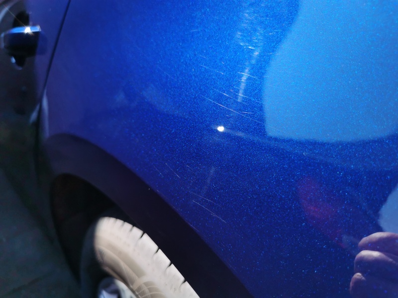

Hier maar even voor-informeren, uiteraard ga ik nog naar een specialist.
Ik ben weer aan de beurt geweest, cadeautje gekregen zonder briefje van de afzender.
Het is bijzonder lastig te fotograferen, in het echt ziet het er erger/lelijker uit dan op de foto's, de kant/hoek waar onder je het bekijkt maakt ook heel veel uit.
Met mijn lekenkennis lijkt het niet door de gekleurde laklaag heen, dus de vraag is: Is dit er uit te polijsten of niet? Benieuwd naar jullie meningen. Zit overigens op het rechter voorscherm van de koplamp tot de spiegel.... :'(
Foto's achter links ivm grootte:
Foto 1
Foto 2

KnoxNL schreef op donderdag 13 april 2023 @ 19:32:
Foto 1
Foto 2
Dit valt te polijsten, maar niet onzichtbaar; er is best wat blanke lak weg.
Foto 1
Foto 2
Bij een goede poetser is er flink wat verbetering uit te halen. Na correctie een wax aanbrengen. Dat "vult" de kras wat op, maar zal je moeten bijhouden. (2x per jaar, afhankelijk van de wax en je schoonmaak regime)

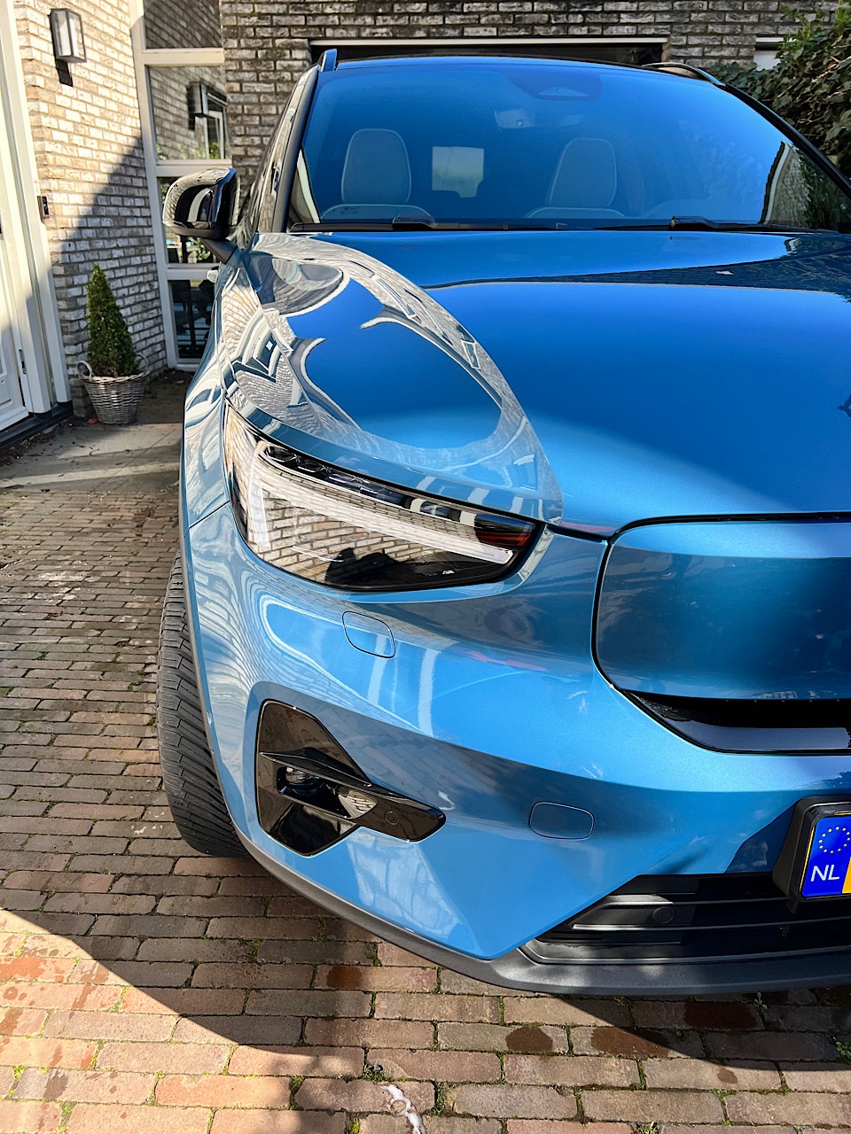

Vandaag de Model Y wat liefde gegeven ivm de aanstaande vakantie.
-Afspoelen met de hdr
-Foamen
-Met een kwast even het eea schoon gemaakt
-Alles afgespoten met hdr
-Opnieuw foamen
-Met een washandschoen 'boenen'
-Weer afspuiten
-Droogblazen
-Oppoetsen met microfiber doeken
-Ruiten apart schoonmaken
-Ceramic spray overal op en poetsen
-Banden met Meguiars Tire Shine
-Alles binnen stofzuigen en afnemen
Afbeeldingslocatie: https://tweakers.net/i/IKDa8bCS0Q-lIAeV6_4_t361w-A=/800x/filters:strip_icc():strip_exif()/f/image/svlPM0nDk94B4DFMGZTkwvBE.jpg?f=fotoalbum_large
Afbeeldingslocatie: https://tweakers.net/i/fnfLB3uW0Afq9tDt1K_EyXYhWMs=/x800/filters:strip_icc():strip_exif()/f/image/3m8Z5K5MLXhZhsiniqT6kUXb.jpg?f=fotoalbum_large
Ben er na het schoonmaken alleen achtergekomen dat 1 voorruitwisser een kras heeft achtergelaten op de voorruit. Exact aan het einde van de wisser, dus in een mooie boog :(
De kras is absoluut niet diep en je ziet het alleen met bepaalde lichtval. Maar zoekende online doet mij geloven dat een dergelijke kras er niet uit te krijgen is, klopt dat? Of heeft er hier iemand ervaring met de paar middeltjes (veelal polijst spulletjes) die te vinden zijn?
Wil vermijden het erger te maken namelijk :X en het internet belooft een hoop, maar is vaak niet te vertrouwen :+
De ervarigen van mensen hier stel ik meer op prijs :Y

  • Untouchablezz20
  • Laatst online: 17:19
Notna schreef op dinsdag 18 april 2023 @ 18:15:
-Foamen
-Opnieuw foamen
-Weer afspuiten
-Droogblazen
