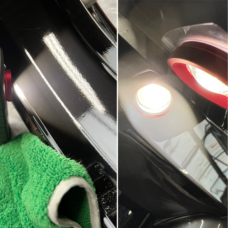

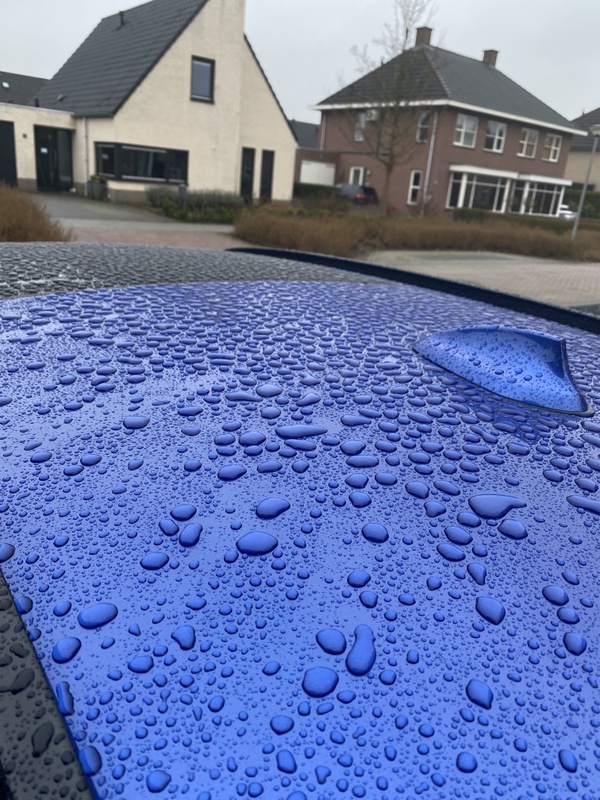

Zomerset van de auto af, dus tijd om de battlescars weg te poetsen. De vorige eigenaar heeft denk ik alleen maar wasstraten gezien... :X
Voor:
Afbeeldingslocatie: https://tweakers.net/i/g1UMm5nBSKxKB0LcGJxnj32JCXQ=/800x/filters:strip_icc():strip_exif()/f/image/37gDmQY6ZAmPznXkmoGbxqnv.jpg?f=fotoalbum_large
Tijdens:
Afbeeldingslocatie: https://tweakers.net/i/knDN0lEEE2mxwwCV0sgP06ThmDo=/800x/filters:strip_icc():strip_exif()/f/image/Q9D5cAxfZanFRxoCsg5uOs8F.jpg?f=fotoalbum_large
Na:
Afbeeldingslocatie: https://tweakers.net/i/j37ePMZ6nLVHQqQQAj-Ffiy2pWk=/800x/filters:strip_icc():strip_exif()/f/image/3QZ4a1Ang1pCLmQCJI4yjaZD.jpg?f=fotoalbum_large
Gefinished met rupes uno advanced, dus ben benieuwd hoelang de coating zijn werk doet.

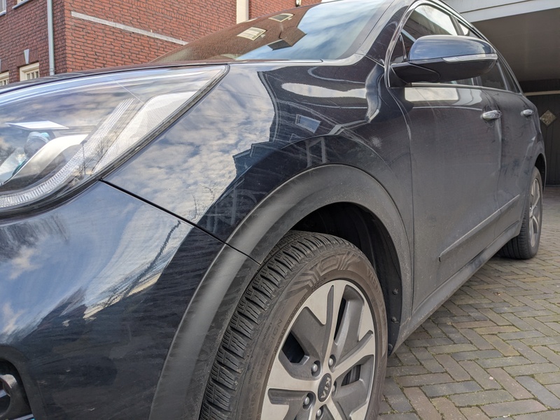

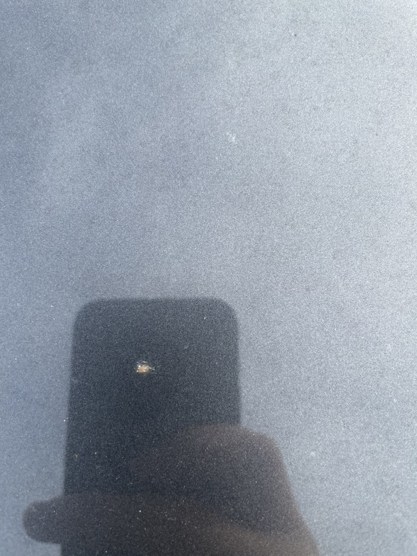

Ik begrijp uit de topic warning dat dit topic niet bedoeld is om klanten te werven, maar mag ik wel vragen of er adresjes bekend zijn voor een detailklusje in Twente? Ik heb wat lakschade die ik graag hersteld wil hebben, maar ik ga zelf niet verder dan wassen :p
De schade (slechte foto’s):
Afbeeldingslocatie: https://tweakers.net/i/o2Sx1Iov8QIwRiT0cELP5wQBA_4=/800x/filters:strip_icc():strip_exif()/f/image/NL9aPDogvV2mPJYEPfzfLkju.jpg?f=fotoalbum_large
Afbeeldingslocatie: https://tweakers.net/i/RB2tQAzcnJATM4Nkj7Q6KjQ6gfc=/x800/filters:strip_icc():strip_exif()/f/image/5fgFx2UPE8oM6RMNiERTCEWO.jpg?f=fotoalbum_large
De eerste foto is het portier waar een kinderfiets tegenaan is gevallen. Deze kras voelt wel wat dieper. De tweede foto ziet er erger uit, maar die schade lijkt ondieper te zijn (bij het uitparkeren over een net iets te hoge steen geschoven).

Als je de kras natmaakt en hij verdwijnt is de kans groot dat het te polijsten is.
Vanaf de foto lijken beiden schades spuitwerk.
In Rekken zit de detailschuur, misschien in de buurt voor je? Daar komen alle lokale hobbypoetsers hun spulletjes halen. :)
[ Voor 32% gewijzigd door teacher op 13-02-2023 15:57 ]

Bij de detailschuur komen er dus een hoop poetsers, die kennen er vast wel een paar uit de buurt die iets voor jou willen betekenen.
Wat je kan doen is een flesje meguiars ultimate compound scoren, en met het handje poetsen.

Even snel getest. Kras op het portier is inderdaad dieper, maar als ik hem nat maak (wassen) lijkt ‘ie weg. Handmatig polijsten lijkt daar alleen niet veel te doen. De krassen op de bumper verdwijnen ook na natmaken, het polijsten daar doet wel meer. Op het oog van een afstandje lijken ze weg, maar je voelt ze nog duidelijk en als je er met een lampje op schijnt zie je ze weer zitten.
Toch maar ff machinaal laten doen denk ik. Toevallig iemand ervaring met Car Cleaning Twente?

Vandaag de wagen na een winter afgespoten met de hogedrukreiniger, eerst met de foam opzetstuk met daarin wat auto shampoo, afgespoten, leek toen hij nat was al een stuk schoner.
Echter na opdrogen.... :') nog steeds gewoon heel erg vuil, met het en der wat banen van de hogedruk.
Was altijd met de hand, maar dat was dus in het najaar voor het laatst, en had eigenlijk verwacht dat de hogedrukreiniger wel een hoop vuil er af zou spuiten, maar dat valt vies tegen.
Straks of morgen met de wasmitt aan de gang, de voorwas heeft hij alvast gehad zullen we maar zeggen :+
Edit, handwas werkte een stuk beter :P binnenkort een uitgebreide poetsbeurt, maar net wel als test de achterbumper met dit ingesmeerd:

5 jaar bescherming jonguh! Das wat anders dan trim restorer. Dat oogt na het aanbrengen wel nog intenser, zwart knapt er heerlijk van op, maar de standtijd is altijd erg beperkt. Benieuwd hoe dit zich gaat houden, na aanbrengen is het wat subtieler/droger dan trim restorer.

_ferry_ schreef op zaterdag 25 februari 2023 @ 15:23:
5 jaar garantie jonguh! Das wat anders dan de 5weken van trim restorer. Dat oogt na het aanbrengen wel nog intenser, zwart knapt er heerlijk van op, maar de standtijd is altijd erg beperkt. Benieuwd hoe dit zich gaat houden, na aanbrengen is het wat subtieler/droger dan trim restorer.
Sowieso is laten drogen (tenzij osmose) niet goed ivm kalk.
En drogen zonder goed poetsen = krassen.
The best is yet to come

Dean Martin schreef op zaterdag 25 februari 2023 @ 16:23:
Ja dat speelde ook wel mee, qua waas. Maar de vuile delen waren ook gewoon nog steeds vuil. En inderdaad, ik kon het niet afnemen met een doek omdat er nog teveel vuil op zat.
Net na de handwas wel afgenomen met eendroogdoek en wat perfetto zodat het lekker glijd en minder druppels/watervlekken vormt.

Afbeeldingslocatie: https://tweakers.net/i/wfWIT-eGWgHFoMm7AlKXwD6MbBE=/800x/filters:strip_icc():strip_exif()/f/image/EA69dHbQTtXCDMLjXyuCth6w.jpg?f=fotoalbum_large
Sinds afgelopen vrijdag dan mijn nieuwe MG4 opgehaald met een witte nonmetallic lak.
Na veel lezen en gedachteslingers als "ik snap het" tot "is dat zo" tot mmm nu weet ik het niet meer", zou ik toch graag handson advies willen, hopelijk kan iemand vanuit zijn haar/ervaring mij daarbij helpen.
De auto en lak is gloednieuw en bevat toch wel wat plastic delen. Graag wil ik:
* mooie glans van de witte lak (of wat erbij het beste past, het is immers geen metallic)
* de auto goed beschermen, krassen voorkomen op vooral de plastic onderdelen
* lui mijn auto kunnen onderhouden: dus 2x per maand de auto afspuiten met de tuinslang/hogedruk en 1 keer per 2 maanden wassen (volgens welke methode dan ook).
Ik was gecharmeerd van de laatste nano-coating technologieen maar zie door de bomen het bos niet meer. Ik zal alsnog de auto geregeld moeten wassen en dan ook nog met een speciaal goedje.
Nu lees ik dat goed wassen en 3-4x pj de auto waxen net zo goed is, zoveel tijd kost en natuurlijk ook stukken goedkoper.
Is het zelf aanbrengen van een nano-coating niet eenvoudig zelf te doen (ik lees 100-150 euro investering in Ali-splu?)
Nu de auto nog geen krassen oid heeft dacht ik eraan als ik het dan doe het snel moet gebeuren. Iemand een tip? Ik woon in de Haarlemmermeer.

Een paar weken geleden een Micra gepoetst.
Afbeeldingslocatie: https://tweakers.net/i/MCXBbAmiVzf56J47zlAk2KIMdjg=/232x232/filters:strip_icc():strip_exif()/f/image/0znUdmetYRHb2KhqMZIPVTaJ.jpg?f=fotoalbum_tileAfbeeldingslocatie: https://tweakers.net/i/8Dl-lr6RMs-r-S2cVScNGA7kMf4=/232x232/filters:strip_icc():strip_exif()/f/image/i92doMDGW5MbubS16Uz5F5vC.jpg?f=fotoalbum_tileAfbeeldingslocatie: https://tweakers.net/i/EWYqwGKWFWz5bTr2bFjnWltC3jg=/232x232/filters:strip_icc():strip_exif()/f/image/XmahIKq39l8lmS9S1s5J28Gi.jpg?f=fotoalbum_tile
Wat parkeerschade verminderd. Maar er komt toch een lakstift aan te pas bij de volgende ronde.
Afgepoetst met TW to the max wax. Dat goedje is soms was lastiger uitpoetsen maar wat een resultaat! Goede beading ook na de eerste regenbui.
Ik heb de auto gepoetst met Gyeon Compound, met de Cutting Pad van Gyeon.
Volgende week neem ik een zwarte A4 Avant onderhanden. Misschien dan wat experimenteren met Gyeon Polish op een Cutting pad, of Gyeon Compound op een Finishing pad.
Heeft iemand daar ervaring mee? Ik wil eigelijk voorkomen dat ik een "2in1" goedje moet kopen.

Waar kijken we naar?
Countryman; spuitnevel, battlescars, swirls, zichtbare overgangen van bijspuiten, diepere krassen. Gewerkt met Rupes lhr 15 mk3, flex pxe 80 schuurklosje met 1500/2500, da course met blauwe pad / da fine met gele pad. Daarna rupes uno protect op witte pad.
Beperkt de tijd, geen showauto maar een daily, dus gegaan voor 80% verbetering.
Afbeeldingslocatie: https://tweakers.net/i/tZWJuid4TiWoePEcPHLuLh9s1gI=/800x/filters:strip_icc():strip_exif()/f/image/SahYcAdQKc9RfAXTcCNebnsY.jpg?f=fotoalbum_large
en ja, de spuitnevel zit nog op de ruiten; geen fiberpad/ruitpolish mee...

Oké oké!
Dit is hoe de auto er bij stond na mijn eerste wasbeurt, gevolgd door een nacht regen.
Het vermoeden is dat er nog iets van een coating op zit, verder gewassen zoals hiervoor vermeld.
1e foto is vanuit een slaapkamer, achter het raam, ingezoomd met een telefoon gemaakt en daardoor niet top.

Net even snel de nieuwe auto gewassen, had weinig tijd, dus een laagje Nanolex SiSplash erop. Glans is goed :D
Afbeeldingslocatie: https://tweakers.net/i/sYdz2Ycox7rXGCMSUu3KEmgc9VA=/full-fit-in/4920x3264/filters:max_bytes(3145728):no_upscale():strip_icc():fill(white):strip_exif()/f/image/k2h1pmqSicYN5WegSjbyh80O.jpg?f=user_large
Afbeeldingslocatie: https://tweakers.net/i/-75awBc_6talzP4S5ecwOfiZydI=/full-fit-in/4920x3264/filters:max_bytes(3145728):no_upscale():strip_icc():fill(white):strip_exif()/f/image/5IKjnPZ34S0X2HLeNli7WTeO.jpg?f=user_large

Iemand een idee wat dit is en hoe ik het verwijder? Met poetsen of quick detailer krijg ik het niet weg.Afbeeldingslocatie: https://tweakers.net/i/gjoLr1sg4LYB2h6M-CAwnZvO3Qs=/x800/filters:strip_icc():strip_exif()/f/image/Kk2vsp7mbuqinyJNMke7ZmXG.jpg?f=fotoalbum_large
  • Card Nox
  • Laatst online: 14:25
Dat is de reflectie van je telefoon en hand. Als je die weghaalt zul je het niet meer zien.
OT: no idea, heb je niets sterkers zoals APC? Of wellicht teerverwijderaar?
Kunt evt heet water op een doekje doen en er even op laten liggen zodat het kan weken.
Worst case even kleien.

Inmiddels nieuwe Foam Lance binnen. Vorige was van 2011, schuim was niet briljant, moest echt puur snow foam gebruiken om iets te hebben. Blijk ik al 12 jaar de verkeerde connector te hebben :F Binnenkort eens proberen hoe de nieuwe bevalt.
Had ook de XPEL door edge folie meebesteld, was zeer simpel te installeren. Valt weinig op en kan je zo ook weer verwijderen.
Wel onder de indruk van de Nanolex Sisplash. Sheeting is erg netjes en lak voelt zijdezacht. Dat is een blijvertje :)

Untouchablezz20 schreef op vrijdag 17 maart 2023 @ 08:58:
Iemand een idee wat dit is en hoe ik het verwijder? Met poetsen of quick detailer krijg ik het niet weg.[Afbeelding]
Het lijkt steenslag met roest.
Wise enough to play the fool
  • Untouchablezz20
  • Laatst online: 17:19
teacher schreef op zaterdag 18 maart 2023 @ 20:50:
Ja klopt, wat kan ik hier tegen doen?
  • teacher
  • Laatst online: 11:10
teacher
Dysgaf!
In het kort:
Roest wegkrabben, roestomvormer, lakstifje, bolletje lak erop, bolletje wegschuren, polijsten.
  • JaMaaT
  • Laatst online: 16:10
teacher schreef op zondag 19 maart 2023 @ 00:38:
In het kort:
Idd, niet weg te poetsen. Dit zijn herstel werkzaamheden ;)
  • Card Nox
Ahh, het is een gaatje, dacht dat het erop zat... Dan heeft poetsen / kleien geen zin idd.
