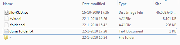

Mymovies Tutorial
Iemand die dit kan vertalen. (frans) Gemaakt met Mymovies: http://www.homecinema-fr....pic.php?f=1182&t=29916180 Er staan ook wat fixes bij voor Mymovies.
Vertlaning met Google translate: http://translate.google.c...6t%3D29916180&sl=fr&tl=nl
Ziet er wel heel gelikt uit zo.
En nog iets gelikter. Gemaakt met Dune Explorer 1.6. Handig om mee te beginnen en daarna Mymovies te gebruiken.
http://w3.homecinema-fr.c...182&t=29908814&start=1065
Google translate: http://translate.google.n...6start%3D1065&sl=fr&tl=nl

Net als bij Mymovies moet je nog een directory onder de directory aanmaken. Bijvoorbeeld je hebt Dune/Films/Final destination/ Daar zet Tixvie al die bestanden. Daar moet je ook die dune_folder.txt die ik noem in plaatsen. In deze directory moet je nog een directory maken met een die andere dune_folder.txt uit die post. Anders kun je het bestand niet automatisch laten afspelen wanneer er op enter wordt gedrukt.
  • henkiespenkie
  • Laatst online: 20-10-2023
Ah ik denk dat ik het snap, mappenstructuur moet er dan als volgt uit zien?
Bijv.. C:/Films/Startrek en daar dune_folder.txt plaatsen en dan ook nog eens
C:/Films/Startrek/Map en daar ook dune_folder.txt plaatsen?
Ik kan me zo uit het hoofd herinneren dat Mymovies dergelijke dune_folder.txt bestanden al in elke filmmap heeft gezet, deze moet dan alleen maar gekopieerd te worden in extra map?
Edit: wacht ik kijk nog eens naar die post en snap wat je bedoelt. Die map die (-) heet, die staan er bij mij ook allemaal al, door mymovies gemaakt. Staat daar dat bestand ook in die je daar beschrijft?
media_url=../"filename or movie directory"
In dit bestand omschrijf je enkel de bestandslokatie, neem ik aan. Is dit iets wat al door mymovies is gedaan? Vanavond maar eens even mee bezig...
[ Voor 33% gewijzigd door henkiespenkie op 18-01-2010 16:18 ]

Als je Mymovies al dat werk met die - mappen hebt laten doen, dan hoef je dat niet meer te doen nee. Deze is dan al gemaakt. Enkel die andere dune_folder.txt moet je dan nog in de hoofdmap plaatsen. (In C:/Films/Startrek dus)

Plak de dune_folder.txt met deze inhoud nog even in je je mappen van films (is voor alle films hetzelfde, dus die mag je in al je film directories plakken):
icon_path=.folder.aai
icon_valign=center
use_icon_view=yes
background_path=.tvix.aai
paint_scrollbar= no
paint_icon_selection_box= no
paint_icons= no
paint_content_box_background= no
num_cols=1
num_rows=1
Optional:
background_order= before_all
If you want to see the help line and the media path box
background_order= after_all
Nothing is shown, just the Tvixie template. (usefull if you want to hide the other files in the same directory)
en maak een directory in je film mappen aan die heet: - (minteken dus) en plak daar de volgende dune_folder.txt in:
media_url=../"film file naam.iso" (is voor iedere film map verschillend, dus aanpassen naar bestandsnaam) Wanneer je dan namelijk op play of enter drukt zal de film worden afgespeeld. of hernoem je ISO naar een leesteken bijvoorbeeld -.iso. Zo wordt dit bestand namelijk altijd als eerste weergegeven. In principe hetzelfde effect dus.

Verander je bestandsstructuur naar zoiets:
c:\Movies\Distric 9\district9.mkv
In deze map komen alle bestanden die tvixie genereert. Als je dan de dune_folder.txt van MrX Cuci daarbij zet krijg je de achtergrond te zien. Alle bestanden met de extensie .tvixie kun je weggooien, die heb je toch niet nodig. De overige bestanden kun je een . voor de bestandsnaam zetten, dan komen ze ook niet in je scherm te staan.
Ik heb zelf deze dune_folder.txt bij mijn film staan.

Plaatje:
Afbeeldingslocatie: http://tweakers.net/ext/f/f3lZpAQpWlwnziTy6xwTw0MJ/full.png
Als je dan ook nog een map aanmaakt met de naam "-" en die bij je film zet maak je het helemaal af. In die map zet je een dune_folder.txt met de volgende content
media_url=../district9.mkv
Volgens mij zou je er dan bijna moeten zijn :)
