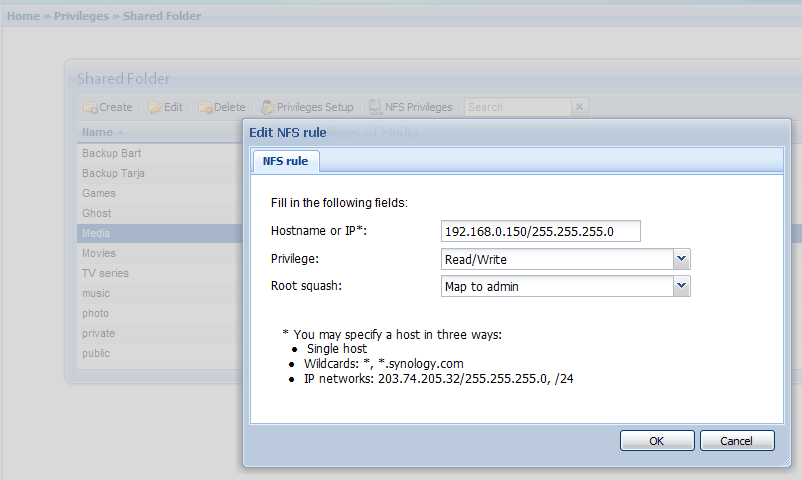

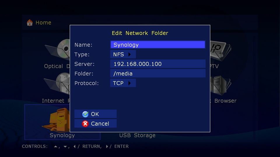

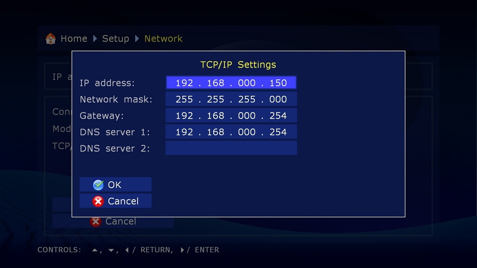

Zijn hier nog mensen die de Dune in combinatie met een Synology gebruiken? Ik krijg het echt niet aan de gang en elke hulp wordt op prijs gesteld!
Afbeeldingslocatie: http://tweakers.net/ext/f/iwyUopH3bNx3MccEsq69nss3/thumb.jpg
Netwerk instelling op de Dune
Afbeeldingslocatie: http://tweakers.net/ext/f/r3utVxsJjhx8RDgCZld8NHnl/thumb.jpg
Netwerk share op de Dune
Afbeeldingslocatie: http://tweakers.net/ext/f/CYuRVyuTGCv8Zk9GUYTHyFsH/thumb.png
Alleen de Media folder heeft NFS instellingen
Ik heb de folder al een keer opnieuw op de Synology aangemaakt, de NAS herstart, maar hij wil echt niet. Voorlopig plaats is wat ik wil kijken op een usbstick of op mijn pc die ik dan via SMB en de netwerk browser prima kan vinden. Maar liefst haal ik de media natuurlijk direct van de NAS.

Ik werk zelf met een synology, maar dan een SMB share.
Als ik je instelling zie zou ik in ieder geval het eens proberen zonder de "/" voor media.
Dat ziet er voor mij vreemd uit.

Hoe heb je het dan met een SMB share voor elkaar gekregen? Ik zie de NAS zelf wel, maar geen van de folders.
De handleiding zegt er overigens hetvolgende over:
If you want to connect to a NAS (Network-Attached Storage), and your NAS supports
NFS, it is recommended to use the NFS protocol (for better performance).
Set the "Folder" field to the full folder path on an NFS server. E.g. "/data/video".
● The folder path should begin with “/”. Path details are determined by the particular NFS
server and its settings.
There is no future in timetravel. Mijn waterkoeling-inbouw-fotoverslag (oud!).
  • Mathieuh
  • Laatst online: 18-01 10:26
Drobanir schreef op maandag 08 maart 2010 @ 21:49:
als je een nfs share aanmaakt, zo maak je ook een smb share aan. Daar werkt het ook voor mijn synology gewoon
  • Drobanir
  • Laatst online: 08-11 08:33
Drobanir
Meukposter / BBG'er
Duckduck is my friend
Ik ben eruit, je moet dus ook de schijf meegeven waarop de share staat, dus:
Folder: /volume1/Media

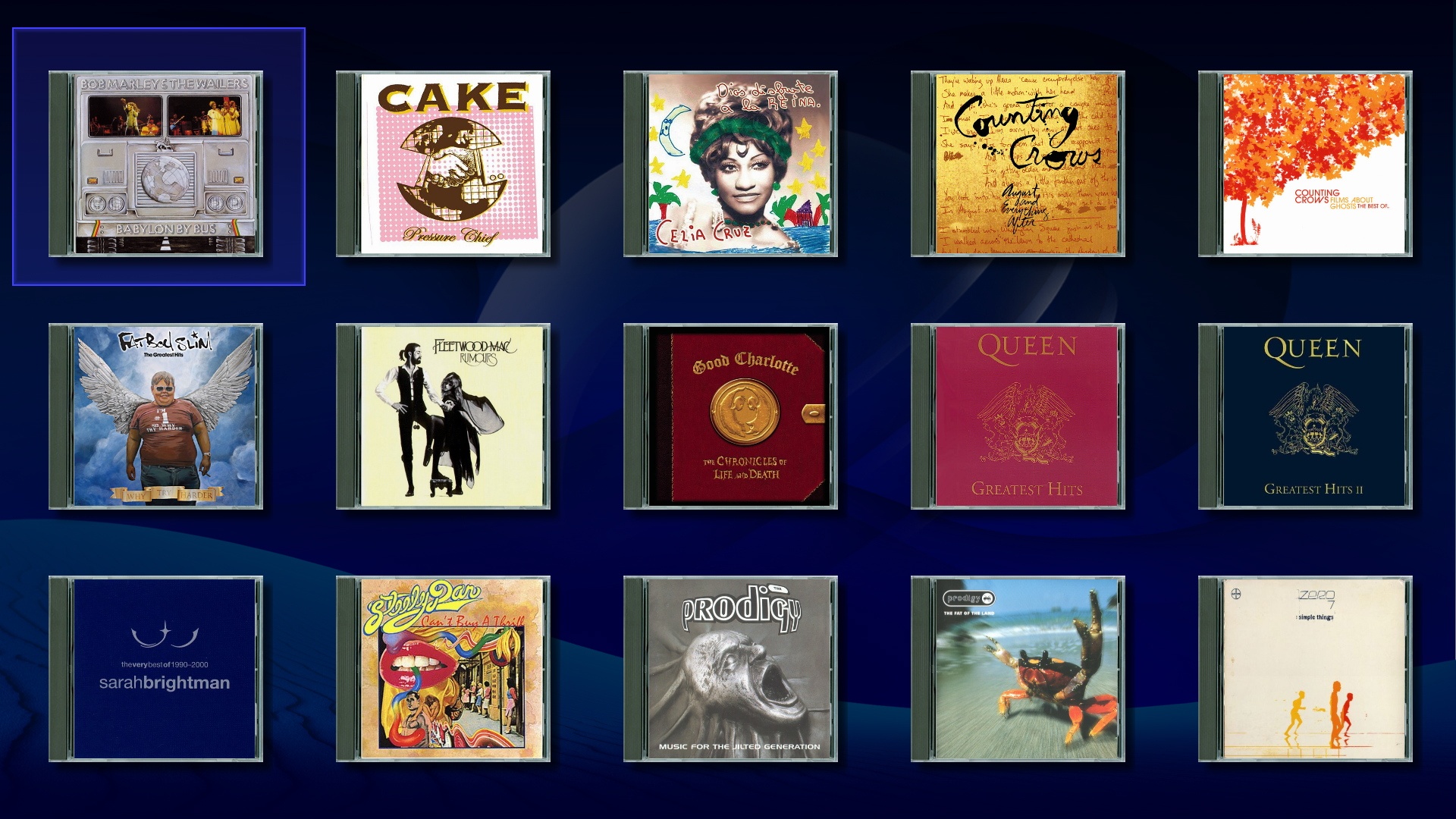

Ik ben wat met Dune Explorer 2 aan het spelen gegaan en heb een nieuw icon template toegevoegd van een leeg audio cd doosje. Vervolgens voeg ik dan handmatig hoesjes toe (Icon -> paste image). Het resultaat is dat mijn muziek folder er nu als volgt uit ziet:
Audio folder op Dune
  • Arunia
  • Laatst online: 01:21
Arunia
Drobanir, dat ziet er echt ongelooflijk netjes uit.
Care to share? :P
Ik ga er zelf ook eens wat meer proberen.
Moet nog steeds testen hoe je alle mappen kunt customisen.
  • Drobanir
Drobanir
Meukposter / BBG'er
Ja hoor:
Ga in Dune Explorer naar menu 'edit' -> 'icon templates...'.
Een windows explorer scherm opent met daarin een aantal png bestanden en een bestand met de naam 'Dune.Explorer.Icons.Template.xml'
Voeg in dit bestand de volgende regels toe:
  <Icon name="Audio CD shadow">
    <ImageFilename>AudioCD2.png</ImageFilename>
    <PositionX>38</PositionX>
    <PositionY>31</PositionY>
    <PositionWidth>238</PositionWidth>
    <PositionHeight>236</PositionHeight>
  </Icon>
Plaats ook het volgende plaatje in dezelfde folder en geef het de naam 'AudioCD2.png':
Afbeeldingslocatie: http://tweakers.net/ext/f/D4oe1ji1rZ6lBNrVVqltBR6O/full.png
Maak nu in de hoofdfolder (waar dus de subfolders met muziek staan) een 'dune_folder.txt' aan met de volgende inhoud:
icon_valign=center
use_icon_view= yes
num_cols=5
num_rows=3
.text_bottom=0
paint_captions=no
paint_help_line=no
paint_path_box=yes
content_box_x=64
content_box_y=240
content_box_width=1792
content_box_height=810
content_box_padding_left=0
content_box_padding_right=0
content_box_padding_top=0
content_box_padding_bottom=0
Open Dune Explorer 2 en browse naar de folder met muziek.
Zoek hoesjes op internet of scan ze in. Ik gebruik meestal plaatjes van 500x500 pixels.
Plaats het plaatje in je copy buffer (dit doe ik vanuit FastStone Image viewer: CRTL+A en dan CTRL+C, of CTRL+C direct in een webbrowser)
Kies in Dune Explorer voor 'icon template' 'Audio CD shadow' en in het icon veld (rechts bovenin) kiezen voor 'Paste image'
Het ziet er beter uit als in de dune_folder.txt in de folder waar de muziekbestanden staan om daar geen iconview te gebruiken. Ik heb nog niet gevonden hoe dat automatisch aangepast kan worden, dus nu verander ik nog even handmatig use_icon_view= yes in use_icon_view= no.
Klaar!

Heb geprobeerd je stappen te volgen, maar kom er niet helemaal uit :)
Dune Explorer ziet er in mijn muziekfolder als volgt uit:
Afbeeldingslocatie: http://tweakers.net/ext/f/nEsc1BhFqhUG5pC4pWdRq7x1/thumb.png
*click voor groter*
Als ik zo'n folder aan klik blijven de Icon Template opties grijs, omdat ie geen data heeft. Zou je me wellicht een duwtje in de goeie richting kunnen geven? Waar moet de dune_folder.txt precies staan? Normaal kom ik er zelf wel uit, maar loop nu ff vast :)
Xbox
  • Drobanir
Drobanir
Meukposter / BBG'er
Het programma staat nog in de kinderschoenen, dus je moet een beetje "flexibel" zijn om het te gebruiken. ;)
Klik eerst op de folder, b.v. 'Eyes on the Highway'. Zorg dat het hoesje in je copy buffer zit en klik nu met de rechter muisknop in het grijze vlak met het stopteken (rechts bovenin) en selecteer 'Paste Image'. Nu je een afbeelding hebt kun je wel een ander Icon Templete kiezen van het pulldown menu.
De dune_folder.txt moet in de root staan, want hierin wordt o.a. aangegeven dat hij icons moet laten zien i.p.v. folder- en bestandsnamen en dat er 5 cd doosjes per rij moeten worden weergegeven.
Afbeeldingslocatie: http://tweakers.net/ext/f/YkEdVVsb1pHMu8lCag3vwrU3/thumb.png
Ik zie trouwens dat je veel sub-folders hebt. Het "nadeel" van mijn template is dat je geen namen van folders of bestanden ziet. Dune laat in dat geval een standaard dolder icon zien, maar geen tekst. Het is dus dan niet te zien wat er in de folder zit. Ik heb het zelf opgelost door in Photoshop custom folder icons te maken, zoals hier te zien is:
Afbeeldingslocatie: http://tweakers.net/ext/f/rxuYmX8Pv1h3AC1HHvOUkbzU/thumb.jpg

Drobanir schreef op zaterdag 13 maart 2010 @ 19:11:
Duidelijke uitleg _/-\o_
Zal het na de F1 eens proberen :)
Werkt :)
Wel een grafwerk om alle covers te zoeken, maar ziet er wel strak uit :)
