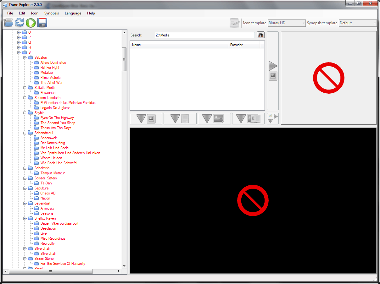

Dune Explorer ziet er in mijn muziekfolder als volgt uit:
Afbeeldingslocatie: http://tweakers.net/ext/f/nEsc1BhFqhUG5pC4pWdRq7x1/thumb.png
*click voor groter*
Als ik zo'n folder aan klik blijven de Icon Template opties grijs, omdat ie geen data heeft. Zou je me wellicht een duwtje in de goeie richting kunnen geven? Waar moet de dune_folder.txt precies staan? Normaal kom ik er zelf wel uit, maar loop nu ff vast :)

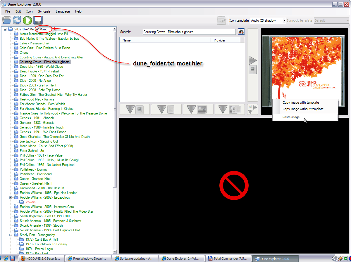

Het programma staat nog in de kinderschoenen, dus je moet een beetje "flexibel" zijn om het te gebruiken. ;)
Klik eerst op de folder, b.v. 'Eyes on the Highway'. Zorg dat het hoesje in je copy buffer zit en klik nu met de rechter muisknop in het grijze vlak met het stopteken (rechts bovenin) en selecteer 'Paste Image'. Nu je een afbeelding hebt kun je wel een ander Icon Templete kiezen van het pulldown menu.
De dune_folder.txt moet in de root staan, want hierin wordt o.a. aangegeven dat hij icons moet laten zien i.p.v. folder- en bestandsnamen en dat er 5 cd doosjes per rij moeten worden weergegeven.
Afbeeldingslocatie: http://tweakers.net/ext/f/YkEdVVsb1pHMu8lCag3vwrU3/thumb.png

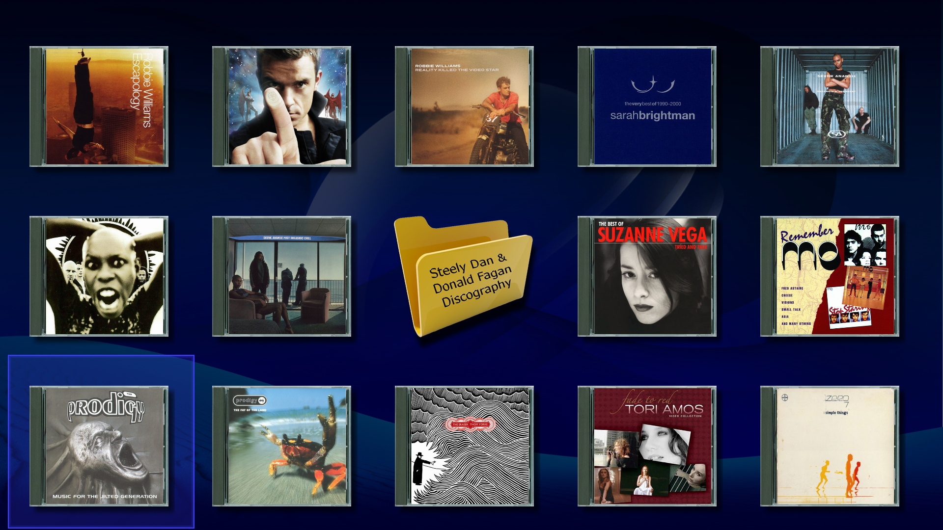

Ik zie trouwens dat je veel sub-folders hebt. Het "nadeel" van mijn template is dat je geen namen van folders of bestanden ziet. Dune laat in dat geval een standaard dolder icon zien, maar geen tekst. Het is dus dan niet te zien wat er in de folder zit. Ik heb het zelf opgelost door in Photoshop custom folder icons te maken, zoals hier te zien is:
Afbeeldingslocatie: http://tweakers.net/ext/f/rxuYmX8Pv1h3AC1HHvOUkbzU/thumb.jpg

Drobanir schreef op zaterdag 13 maart 2010 @ 19:11:
Duidelijke uitleg _/-\o_
Zal het na de F1 eens proberen :)
Werkt :)
Wel een grafwerk om alle covers te zoeken, maar ziet er wel strak uit :)

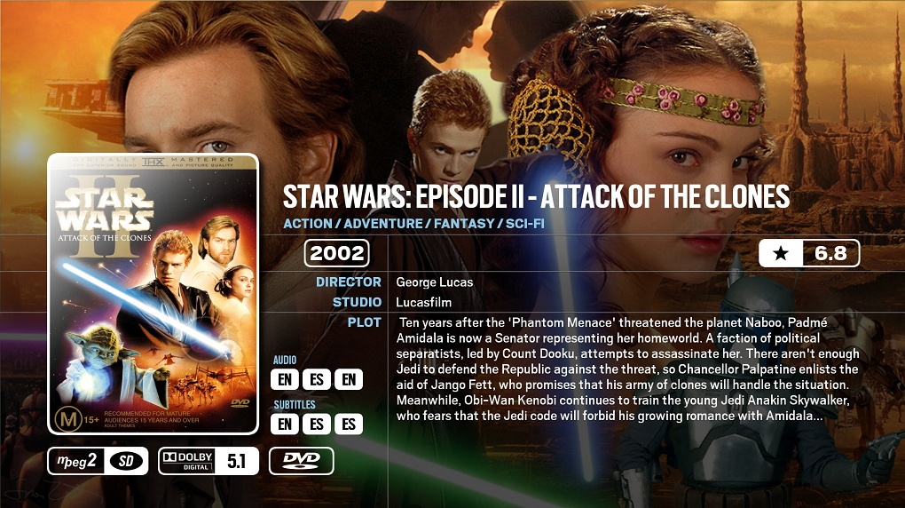

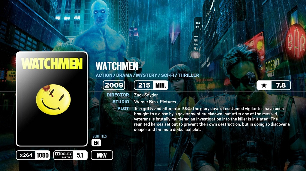

Het resultaat ziet er inderdaad beter uit dan dat van Dune Explorer 2. Ook grappig is dat hij het informatie over het filmbestand geeft, zoals audio (2.0, 5.1, etc), video (SD, 720, DVD), bestandstype (avi, wmv, mvk, etc) en talen voor audio en text. De interface is weliswaar in het Frans, maar het is eenvoudig genoeg om het te gebruiken, zeker met de handleiding. Jammer alleen dat in het overzicht geen acteurs worden weergegeven. Hier twee voorbeelden:
Afbeeldingslocatie: http://tweakers.net/ext/f/zP7VGgMzo9iHGuxSgvKHn3eV/thumb.jpg Afbeeldingslocatie: http://tweakers.net/ext/f/LAnEP4MQUQU2u3GwCQ5XQCfW/thumb.jpg
Wat yaDIS ook kan is het genereren van een index folder, waarmee het mogelijk is om films te zoeken in categorieën zoals jaar van uitgave, alfabet e.d. Alleen handig als de collectie groot is denk ik.

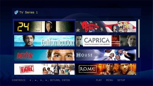

Hij schrijft in de posting erna dat de ondersteuning voor tv-series er ongeveer zo uit komt te zien:
Afbeeldingslocatie: http://tweakers.net/ext/f/zvdOU5qZhvSgd6a4irLMyO4P/full.jpg
TV Shows will be managed in a future release (version 1.0 I hope). A specific layout will be used. Using these banners is what I have in mind from the beginning.
