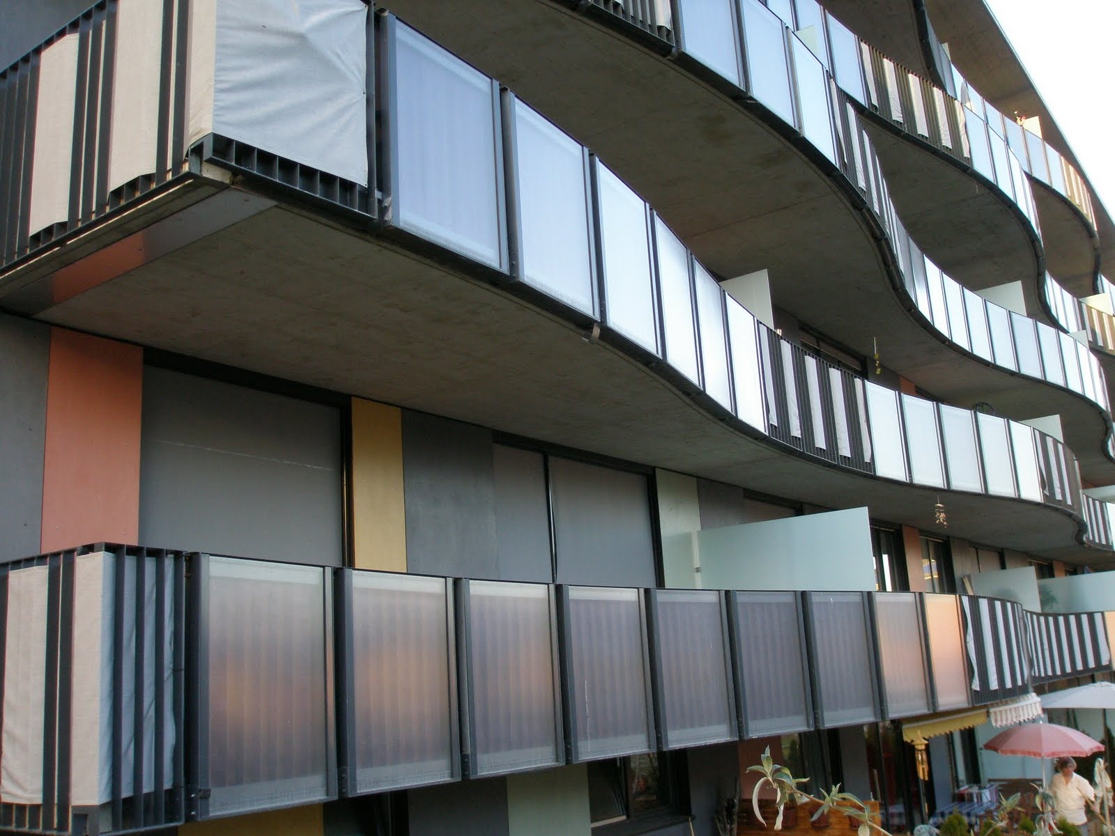

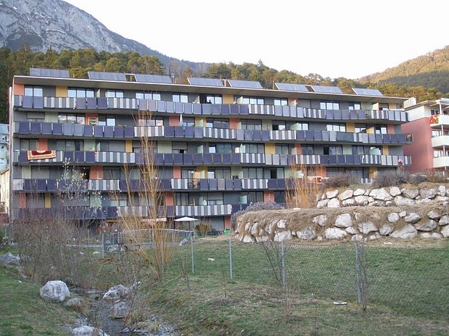

Toetje:
Gespot in Telfs, Oostenrijk (niet vragen hoe ik er gekomen ben

Toetje:

Schön!
Innsbruck heeft een mooi station, rest kun je mooi fietsen door het Inntal...Gespot in Telfs, Oostenrijk (niet vragen hoe ik er gekomen ben).
