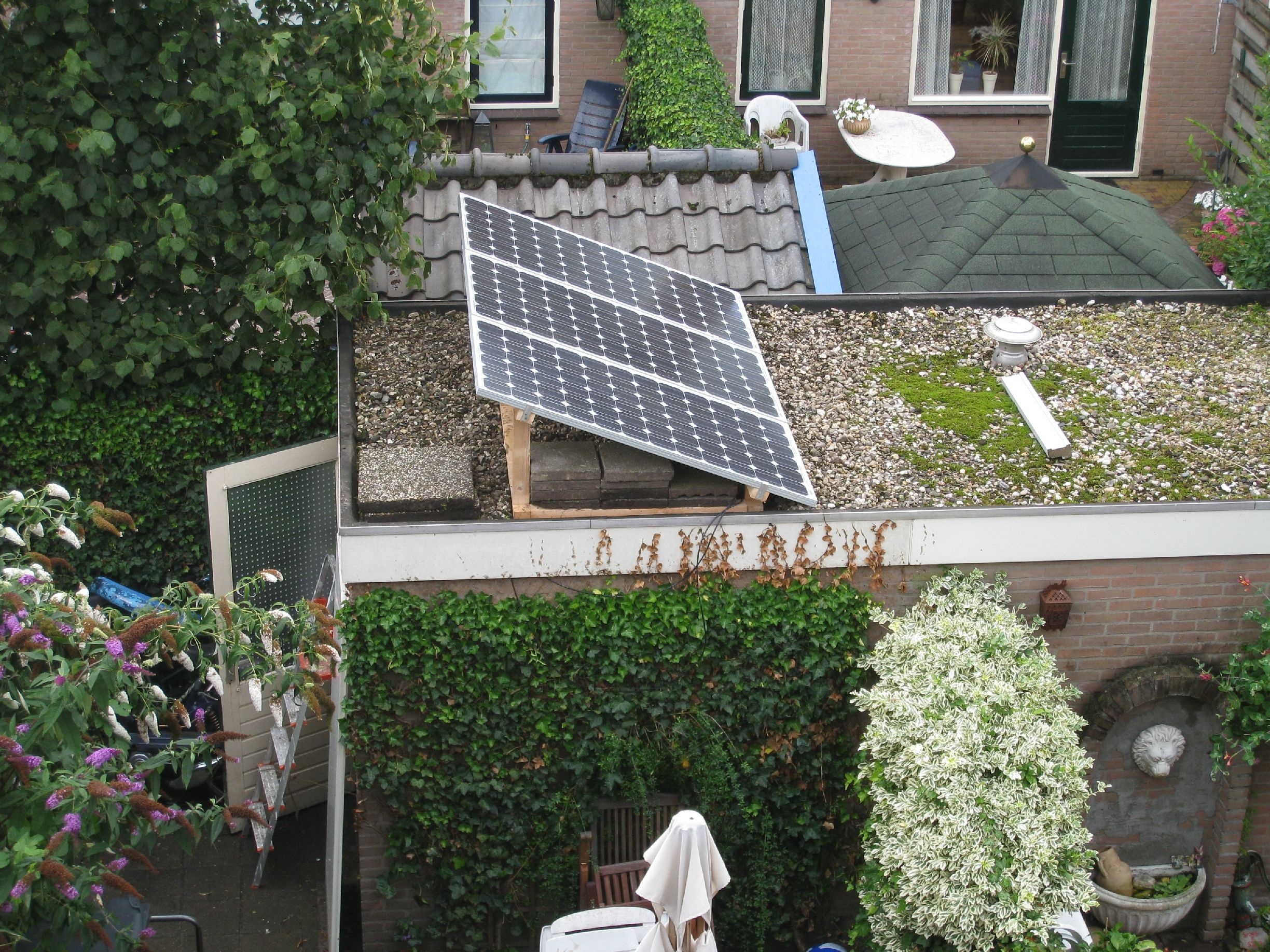

el jonco schreef op woensdag 24 maart 2010 @ 16:23:
Ballast?
Weet iemand een methode of een site om de hoeveelheid ballast te bepalen bij een bepaald frontaal oppervlak?
Onderstaande panelen staan nu iets langer dan een half jaar. Er liggen bijelkaar 22 stoeptegels à 10 kg op. Het hoogste punt is zo'n 55 cm boven het dak.
Afbeeldingslocatie: http://tweakers.net/ext/f/Nuhpq1Q9Zi8kIEvPwv6uYamp/thumb.jpg

Erasmo schreef op donderdag 25 maart 2010 @ 11:18:
Eindelijk ook een foto van mijn paneeltjes:
De meter draait nu ook lekker achteruit vandaag :)
mij lukt het niet om een foto te tonen, hoe doe je dat?

SasJo schreef op vrijdag 26 maart 2010 @ 00:35:
Heel makkelijk:
  1. Zorg dat de foto in kwestie als link bereikbaar is op het internet. Dat kan bijvoorbeeld door de foto op de webruimte van je provider te plaatsen (de link wordt dan iets als www.xs4all.nl/username/plaatje.jpg) of gebruik een dienst als photobucket.com (de link wordt dan iets als http://i66.photobucket.co.../JeroenH/solior_scale.jpg). Zorg dat je dit eerst regelt, als je het plaatje niet op het internet kunt zien, kun je hem ook niet op GoT plaatsen en heeft het geen zin om verder te gaan.
  2. Gebruik en [img]en[/img]-tags om het plaatje hier op GoT weer te geven:
    [img=640,480]http://i66.photobucket.com/albums/h259/JeroenH/solior_scale.jpg[/img]
  3. Klaar!
