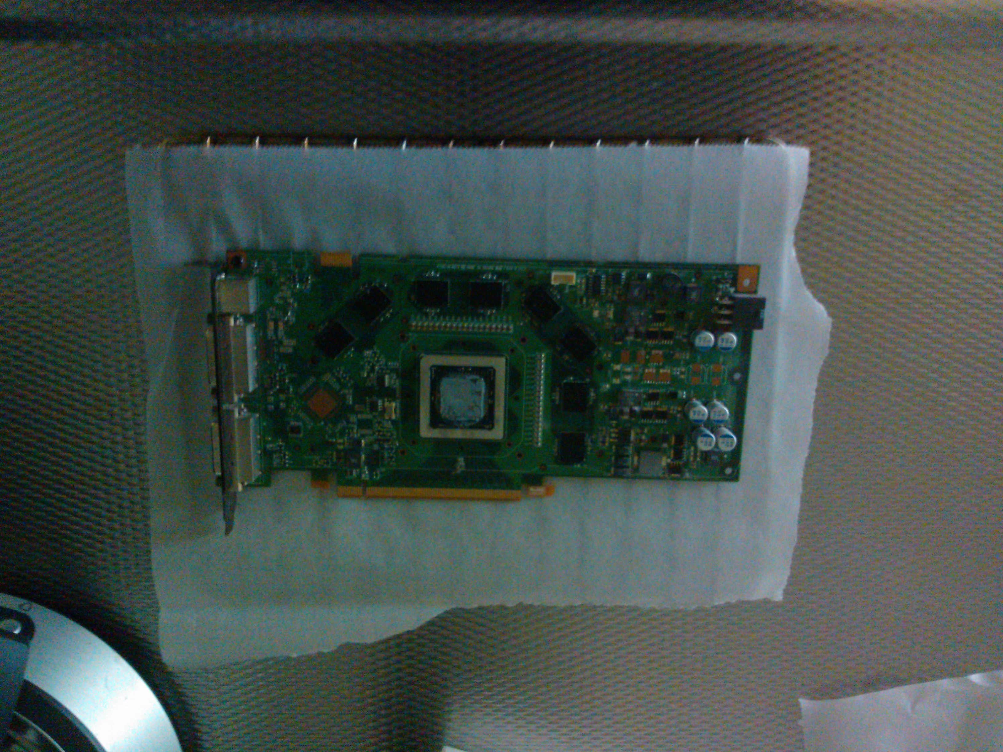

Minder mooie fotos dan Cassius in "Het doodgaan van GeForce 8000 serie kaarten", maar zie hier;
Alles er af gehaald, maar nog wel wat pasta er op laten zitten...
voor
Mooi op een bakpapiertje gelegd, we gaan immers bakken. Ook weet ik even niet hoe veel zooi er op het rooster zit ;).
bakklaar

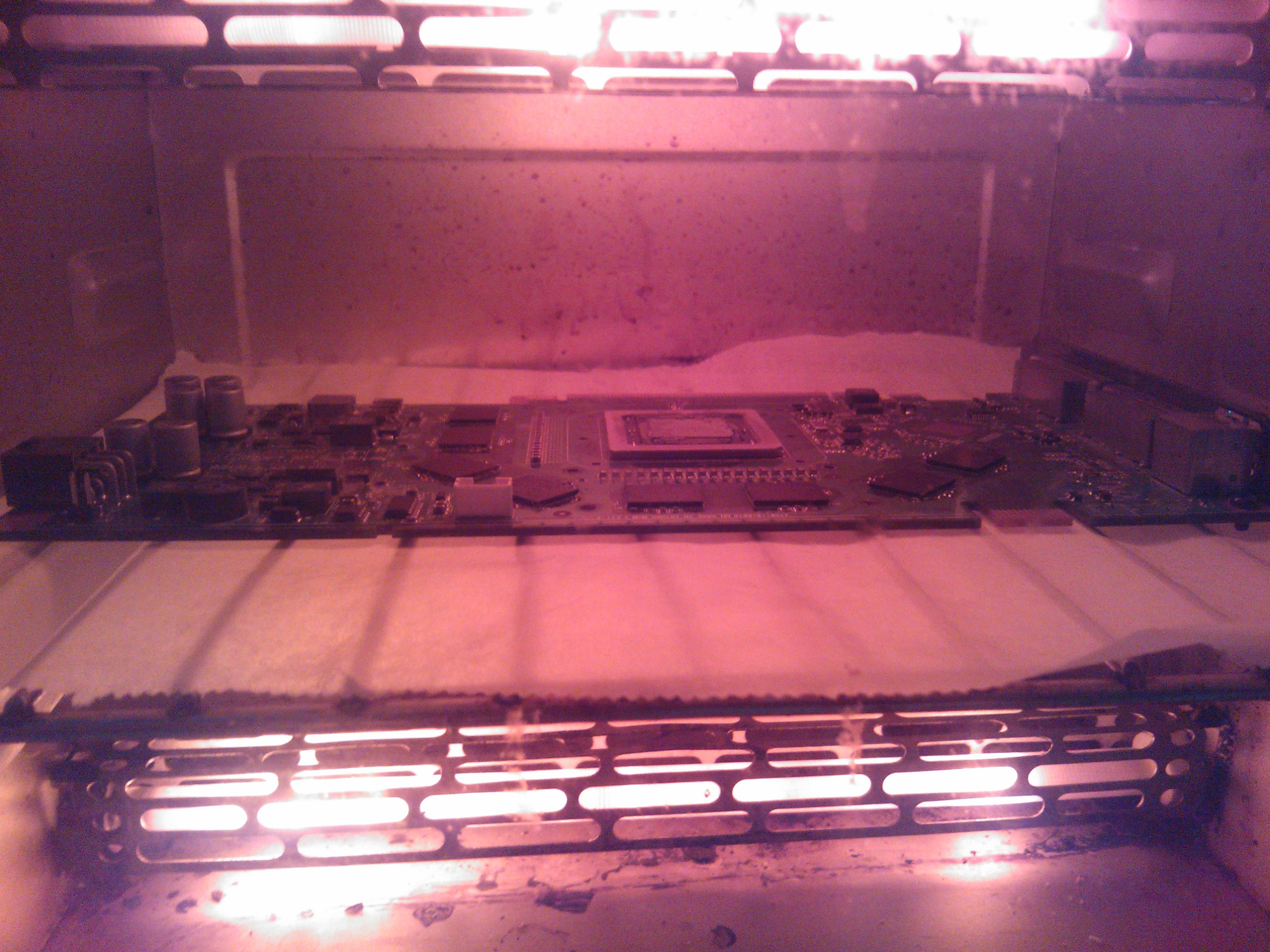

En mooie shots van in de oven.
Baking the card I
Baking the card II

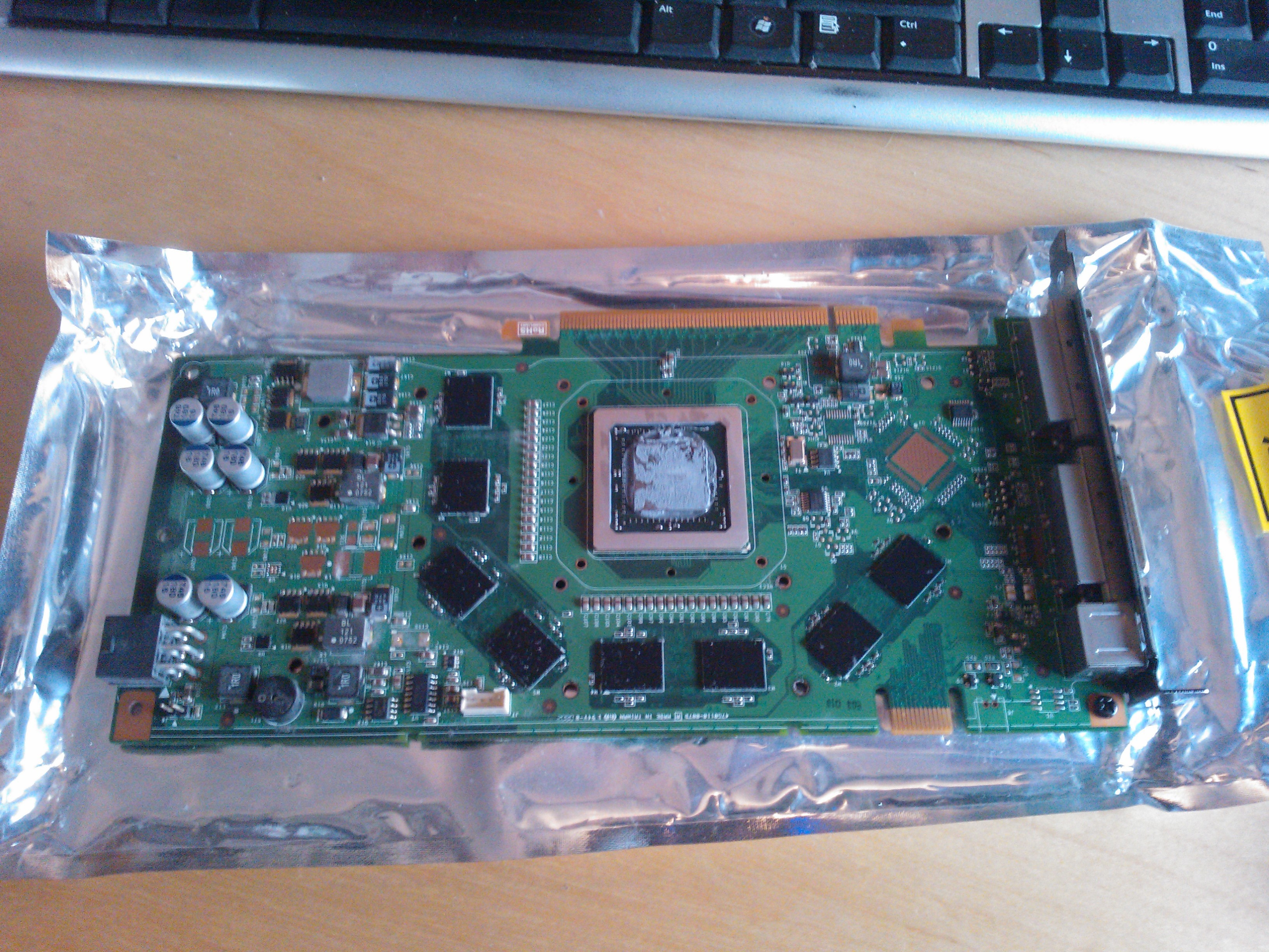

Na 8 minuten op 180-190 graden laten afkoelen. Papiere stickers zaten er nog op en plastic was ook nog prima. Ondertussen draait hij al weer een uurtje prima, zo maar eens onder load kijken wat er allemaal gaat gebeuren... :>.
Update; ondertussen heeft hij een paar uur anno 2070 ook goed volbracht, :P. Wat ik me eigenlijk nog wel af vroeg; waarom werkt dit eigenlijk?

Omdat m'n gtx560 nog steeds niet werkt en deze retour gaat naar de shop ga ik zometeen m'n leadtek 9800gt bakken.. Alleen, ik ben wel lui.. stickertjes laat ik er lekker op, pasta eraf, hop de oven in.. ben zo terug ;) (maakt t wat uit als ik tegelijk een pizzatje mee bak? )

Het werkt :D

Nu ben ik benieuwd: hoe smaakte de pizza :P?

Nou, ik durf er geen pizza meer in te stoppen :)
