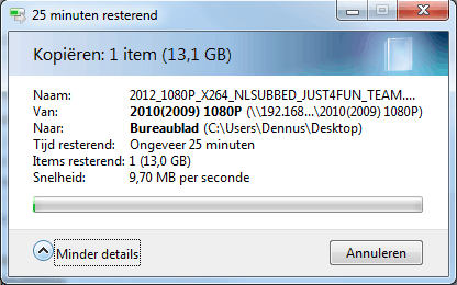

2012 (2009) BluRay x264 1080P NL SUBBED, 15, 9 gb
Audio: Engels DTS 5.1
Subtitels: Nederlands custom (instelbaar)
Beeld: 16:9
Speelduur: 158 minuten
Compressie: x264
Bron: 2012.2009.1080p.BluRay.x264.REPACK-METiS
Werkt probleemloos via network share direct vanaf mijn xp pc die boven staat. TV Samsung PS50A756
Ik dacht, ik deel het even met jullie :)

  • DennusB
Iemand die mij kan vertellen hoeveel Mbps ik moet kunnen trekken door m'n netwerk om Full HD af te spelen?
Heb hier een servertje staan aan een 100Mbit netwerk, waar ik max 9,89Mbps aftrek. Maar Full HD hapert dan flink als ik die afspeel(gewoon via file sharing).
Iemand enig idee ? :)

  • DennusB
Volkert schreef op zondag 31 januari 2010 @ 10:07:
Dit is voor mij ook nog een beetje vaag, want een Windows share is per definitie niet "strak", qua dat het een behoorlijke overhead heeft, met horten en stoten gaat en zeker niet zo netjes is als FTP, NFS etc.. De ervaringen tot nu toe:
Films tot zo'n 20 GB gaan altijd wel goed.
Van 20 tot 30 GB is een grijs gebied. Qua data zie je in je Windows 7 resources een belasting van ongeveer 50%, dus hij zou het makkelijk moeten kunnen trekken zou je denken. Meestal gaat het ook wel goed als je je QoS uitzet in de netwerksettings en verder geen RDP-sessies c.q. downloads naar die PC hebt openstaan.
Boven de 30 GB over Microsoft network shares doe ik niet meer, ook al zou het puur naar MB/sec throughput gekeken, moeten kunnen. Misschien dat ik hier ooit nog de gouden tip lees qua registry tweaks, TCP-optimizing etc.
Vaak kun je de film een stuk kleiner maken door DTS weg te gooien of om te zetten naar AC3.
Het is 2012_1080P_X264_NLSUBBED_JUST4FUN_TEAM.mkv van een kleine 13Gb.
Maar toch gaat het met horten en stoten, het begin gaat goed. Maar na een tijdje gaat ie haperen.
En dat terwijl hij 9Mbps van me server kan aftrekken? Dat moet toch kunnen |:(

  • DennusB
antipode schreef op zondag 31 januari 2010 @ 13:55:
Ben net hetzelfde bestand aan het kijken, zonder problemen. Misschien ligt het toch aan je netwerk?
Ja kan idd. Maar met 9Mbps moet dat toch kunnen?
Want jij hebt ook 100Mbit begrijp ik?
[ Voor 6% gewijzigd door DennusB op 31-01-2010 16:01 ]

  • Volkert
  • Laatst online: 26-09 20:54
DennusB schreef op zondag 31 januari 2010 @ 16:01:
Er kunnen nog een heleboel ander factoren zijn ook, zoals:
- Duplex mismatch
- Brakke bekabeling
- Te zware virusscanner
- PC is ondertussen met andere (zware) dingen bezig
- SATA driver niet goed
- Brakke schijf
Wat voor snelheid haal je precies als je van de ene PC naar de andere PC kopieert?
  • DennusB
Volkert schreef op zondag 31 januari 2010 @ 16:48:
- Duplex mismatch
- Brakke bekabeling
- Brakke schijf
Bekabeling is gloednieuw, virusscanner draait er momenteel niet eens op de server, hij doet geen zware dingen op dat moment en dit is de snelheid van de server naar mijn PC(100Mbit):
Speedtest

  • Volkert
DennusB schreef op zondag 31 januari 2010 @ 16:50:
Mmm, 15 GB in ca. 150 minuten = 0,1 GB per minuut = 100 MB per minuut = 1,7 MByte/s.

Misschien een klein doorbraakje in het kader van anti-hakkel op grote MKV-files via een Windows (7) share.
Ook nog geen wetenschappelijk bewijs, maar de setting "Interrupt Moderation" van de netwerkkaart op "disabled" zetten speelt nu een 28 GB MKV-film vlekkeloos af, terwijl die PC ook een RDP-sessie heeft en bezig is met een download op 5,7 MByte/s.
Ziet er veelbelovend uit. Morgen maar eens mee verder, want nu ga ik naar bed.
