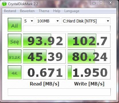

Dit dus ->
Afbeeldingslocatie: http://i165.photobucket.com/albums/u76/dropjeslover/8cf1e06f.jpg
dit is wat ik nu haal met een Western Digital Caviar 1TB van ~1 jaar oud, 80% in gebruik, 4 partities, 1e partitie getest. zijn an sich geen onaardige waardes, al is de 4kb tijd wel echt bedroevend. wat kan ik verwachten van de OCZ Vertex (60GiB)?

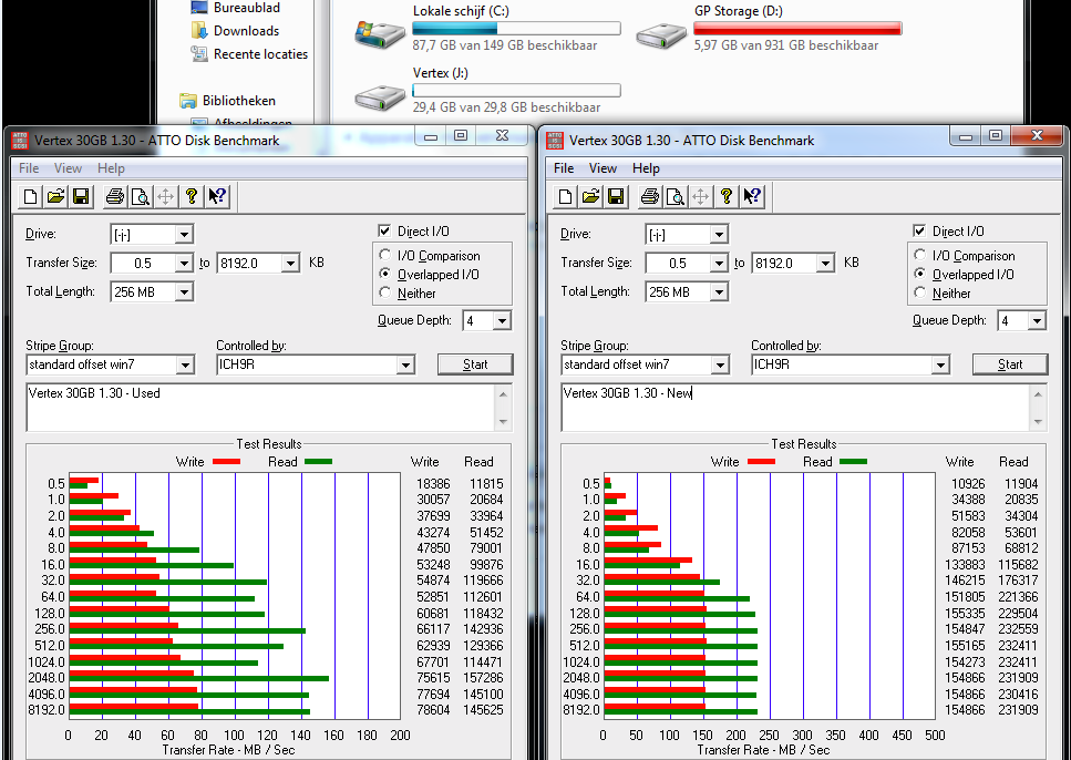

Hier eventjes wat Vertex degradatie na 1 dag.
Afbeeldingslocatie: http://i281.photobucket.com/albums/kk227/slamRbamR/degraded1.png
Afbeeldingslocatie: http://i281.photobucket.com/albums/kk227/slamRbamR/degraded2.png
De SSD werkte eerst op de beta firmware maar ik heb m terug geflashed naar 1.10 (Destructive Flash) en toen naar 1.30 dus de schijf was helemaal in nieuwstaat.
Daarna heb ik m met Grabit tot 2 keer toe helemaal volgeschreven en 6 uurtjes in deze "lege" staat uitgelogd laten idlen, dit zou de GC in werking moeten stellen en de schijf weer in betere staat moeten brengen.
Zoals je kan zien is dit nog niet het geval met deze 1.30 FW, de enige manier om de schijf nu weer beter te laten presteren is door wiper te gebruiken (wat heel lang duurt) of sanitary erase uit te voeren.
Hopelijk word de 1.4 FW snel uitgebracht.

Earzz schreef op vrijdag 11 september 2009 @ 02:13:
Wat jij schetst, komt bij mij niet voor. Terwijl ik mijn Vertexen continue volschrijf met video en downloadbestanden. Dus ik denk dat het niet aan de SSD's ligt, maar aan iets anders in jouw configuratie.
Noot: ik heb er firmware 1.41 bèta opstaan.

Earzz, gebruik je ahci-mode? Want in IDE-mode duurt de wiper als het goed is veel minder lang.
Is die 90MB/s write die je haalt bij unused trouwens ook al niet te laag?
[ Voor 29% gewijzigd door woekele op 11-09-2009 10:01 ]

Ik draai in RAID modus vanwege mij G2's (C:) in RAID0.
De 90MB/s write score lijkt inderdaad wat laag maar volgens CrystalDiskMark haal ik ongeveer het zelfde, de ATTO benchmark laat gewoon zien dat de schijf presteert zoals tie moet doen.
Hier even een vergelijk met een 30GB Vertex die niet van mij is BTW (Tijsje), is wel ongeveer het zelfde als wat ik haal.
Afbeeldingslocatie: http://indutronics.nl/assets/Uploads/SSDNew.jpg

Ik heb het gevoel dat mijn 60GB vertex niet optimaal presteert cq kan presteren.
wellicht dat iemand mij op weg kan helpen?
Mijn systeem:
MSI P965Neo
Core2 E6600
2GB kinston
OCZ vertex 60GB
Samsung spinpoint F1
Hier een screen:
Afbeeldingslocatie: http://i91.photobucket.com/albums/k294/ApOE12/CB1-vrtx60gb.jpg
Ik heb al geprobeerd om van sata poort te wisselen, dus van de Jmicron controller af en de intel chipset het gebeuren aan te laten sturen. Maar dat veranderd weinig tot niets aan het resultaat.
Wellicht dat ik wat bios opties kan instellen?

Wow, had je 'm op een JMicron controller zitten? Die zijn alleen bedoeld voor de PATA aansluiting: niemand (echt niemand!) zal je aanraden op de JMicron SATA poorten een harde schijf aan te sluiten.
Nooit meer gebruiken die SATA van de JMicron controller!! En de PATA poort ervan wil ook nog wel eens problemen opleveren. Daarnaast start het systeem sneller op wanneer je deze controller in het geheel uitschakeld ;)
Maar ik had net als jij ook verwacht dat de performance nu dan beter zou moeten zijn.
Misschien wipen? Wat voor een SATA-mode gebruik je? IDE of AHCI?

Voor de mensen hier die een Intel X25-E hebben (de SLC variant dus): Daar is onlangs nieuwe firmware voor uitgekomen. De release notes zijn vrij vaag:
Date 25 August 2009
Revision 045C8850
Description This firmware revision is for X25-E products only and has several continuous improvement optimizations intended to provide the best possible user experience with the Intel SSD
Download
De vorige revisie (van die van mij iig) was 045C8621. Voor het updaten moest ik m'n bios eerst van AHCI naar IDE veranderen, maar de update was verder probleemloos. Verder heb ik het idee dat m'n drive na 9 maanden gebruik redelijk wat performance heeft ingeleverd, vooral bij kleine random blocks:
Afbeeldingslocatie: http://www.avbohemen.demon.nl/img/crystal-ssd.jpg
Ik scrobbel ook audio
Ik weet niet hoe je plaatje eruit zag 9 maanden terug?

Zoals deze:
Afbeeldingslocatie: http://www.avbohemen.demon.nl/img/atto-ssd-q4.jpg
Van CrystalDiskMark heb ik geen verdere resultaten, maar Atto vertrouw ik niet meer, die geeft nu hele rare resultaten (11 MB/s read en write met 4k). Dus hoeveel de situatie in dit plaatje zegt valt te betwijfelen. De read IOPS zoals HDTune Pro ze meet zijn nog wel gelijk gebleven, zo'n 8300 bij 4k reads. Dat zou 33 MB/s betekenen, maar ook dat Crystal iets heel anders meet.
[ Voor 21% gewijzigd door Anton op 12-09-2009 17:28 ]

Afbeeldingslocatie: http://tweakers.net/ext/f/6DvpsAhwUb8VwTkGmjGGXHTK/full.png
Alleen die CPU usage van -1.0% :?
