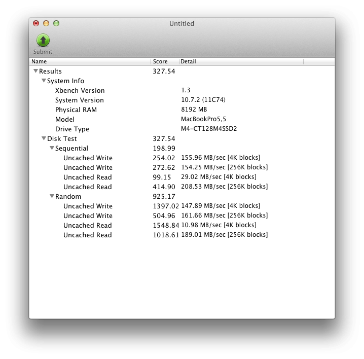

Heb nu ook een 128 GB Crucial M4 in mijn MBP (voorjaar/mid 2010).
Hoe zien deze cijfers er uit?
Xbench:
Results 377.30
System Info
Xbench Version 1.3
System Version 10.6.8 (10K549)
Physical RAM 4096 MB
Model MacBookPro6,2
Drive Type M4-CT128M4SSD2
Disk Test 377.30
Sequential 233.08
Uncached Write 303.45 186.32 MB/sec [4K blocks]
Uncached Write 298.27 168.76 MB/sec [256K blocks]
Uncached Read 123.59 36.17 MB/sec [4K blocks]
Uncached Read 412.91 207.53 MB/sec [256K blocks]
Random 989.67
Uncached Write 1219.30 129.08 MB/sec [4K blocks]
Uncached Write 545.70 174.70 MB/sec [256K blocks]
Uncached Read 2544.83 18.03 MB/sec [4K blocks]
Uncached Read 1003.88 186.28 MB/sec [256K blocks]
Qua gebruik is het geheel een heeel stuk sneller.
Maar soms heb ik nog wel eens van die "hmm.. " momenten.
De herinstallatie van bijv. mijn OSX systeem (Snow Leopard, is het beter als ik voor/i.v.m. naar Lion overstap?!?), ging bijv. vrij langzaam, met een hele tijd dat er niks leek te gebeuren. Dit laatste overkomt mij ook wel eens by system updates. Dan denk ik: voor wat hij moet doen blijft hij vrij lang stil staan... en t laatste stukje na writing packages e.d. gaat dan weer vlot. Boot tijden zijn van ca. 55 seconden naar 15-19 gegaan. :)

Ik heb sinds gister ook een M4 256GB in mijn Macbook Pro Mid 2010 zitten. Maar ik vind de snelheid tegen vallen als ik de CrystalDiskMark resultaten met andere vergelijkt. Ik weet dat ik maar maximaal Sata-300 kan, maar dan zijn de snelheden toch aan de lage kant. De firmware is 009.
De laatste test (read) is helemaal laag in vergelijking met deze: productreview: Crucial m4 CT256M4SSD2 256GB review door brinkdinges
Afbeeldingslocatie: http://img856.imageshack.us/img856/1283/captureize.png

Da_Vince schreef op vrijdag 21 oktober 2011 @ 22:45:
Dat is inderdaad een flink verschil. Mag ik vragen wat je in xbench voor resultaat scoort, wil me deze week ook deze schijf in dezelfde macbook stoppen.
Hoe bevalt hij verder? Wel tevreden? Duidelijk verschil te merken?
Bedankt!
De snelheid komt volgens mij aardig overeen met wat ik zeg van een M4 120gig in een mid-2010 Mac Mini :). Zou ze weer ff moeten opduikelen maar heel erg dramatisch oogt het niet.....

  • Da_Vince
  • Laatst online: 29-06 16:44
tomtommie schreef op dinsdag 25 oktober 2011 @ 16:48:
Bedankt!
Xbench test:
Afbeeldingslocatie: http://img192.imageshack.us/img192/3079/xbench.png
Resultaten valen hier ook tegen.. Iemand een verklaring of idee?
Verder bevalt tot nu toe goed, had hiervoor een Vertex 2. Dus was de snelheid al gewend, maar de Vertex 2 was na 4 maanden defect vandaar nu de M4. Blij dat die binnen was aangezien een HDD zoveel trager is.

Hier ook een pro, mid/late 2009. Heb een curcial m4 128GB ingebouwd, werkt als een zonnetje.

Hier pro late 2009 (5.5) met Crucial M4 64GB, als een tierelier _/-\o_ Is het aan te bevelen om TRIM in te schakelen?

Mijn persoonlijke ervaring is dat mijn performance erop achteruit ging, onder Snow Leopard. Misschien dat dat probleem onder Lion is opgelost, maar er waren ook veel mensen die er wel baat bij hadden.
Het probleem is dat je het niet echt merkt. Ik had er last van dat met TRIM hack mijn boottijd veel langer werd, en na het ongedaan maken van de TRIM hack was dat onmiddelijk opgelost, en startten apps ook nog eens sneller. Je kan het proberen, en even tijden bijhouden/testen of het voor jou goed werkt.
