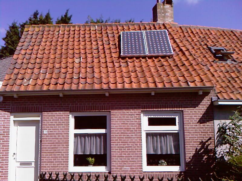

Beste Tweakers, ik ben nieuw op dit forum.
Sinds enkele maanden - 12 mei - de bezitter van een kleine PV installatie, gelegen in het Zonnige Zeeland.
2 x Sharp 175 Wp= 350 Wp + een Steca 500 omvormer. Volgens Peter- Polder boy: Small = beautiful! ;)
Jaarverbruik was 180=dagtarief en 1100=nachttarief. ik verwacht / hoop uit te komen op - 70 dag en
1020 nacht.

JAN-B schreef op vrijdag 28 augustus 2009 @ 12:52:
1020 nacht.
1020 nacht.

Graag gedaan Jan!
Inderaad, eerste vraag: waarom liggen ze niet recht tov de dakpannen?
Laat ons niet langer in spanning zitten Jan: vertelvertelvertel!

NielsTn schreef op vrijdag 28 augustus 2009 @ 13:59:
Graag gedaan Jan!
Laten we raden: de gordingen staan ook niet helemaal horizontaal (Wikipedia: Gording)
En.. waarom liggen de pv panelen van zonnigtype zo 'slordig' op het dak. Trouwens daar kan nog wel wat bij :9. Ik dwaal af geloof ik.
Ondertussen een heerlijk zonnetje op m'n 12 paneeltjes :9~
Maar Jan: prima, die twee panelen. Respect. En een compliment voor het schilderwerk, ziet er strak uit!

@Woodski en Niels:volgens mij zit het zo: de panelen staan precies recht t.o.v. de dakgoot+kozijnen en panlatten. de dakpannen lopen schuin naar rechtsonder iets uit. waarom: als je goed kijkt zie je dat de breedte van het dak bij de schoorsteen korter is dan de breedte bij de goot. de pannen moeten dus onder een grotere lengte of breedte overbruggen dan boven, daarom lopen ze iets uit.
de monteur die de panelen plaatste vertelde ook dat de pannen niet optimaal liggen met soms kieren van enkele centimeters. moet ik nog eens naar kijken.
Voor de rest: Knus(oud) huis-1894-maar alle buitenmuren+dak+kozijnen zijn recent vernieuwd.
@tw_eek: strak schilderwerk, ja, dat lijkt maar zo, het zijn Kunststof kozijnen, behalve de voordeur. ben ik toevallig mee bezig.
@sjondedon: Bedankt.

tw_eek
Al aardig wat opmerkingen over gehad. Tuttuttut. Heb ik me daarvoor zo uitgesloofd. Eerste zooi allemaal door "de dochter van NUON/Vattenfall" aangelegd, ben ik lekker van afgebleven, want dak van de verhuurder, dus hoe minder gesodemieter, hoe beter. Ik altijd in de veronderstelling (net als de installateurs...) dat het complex pal zuid stond. Totdat ik de Google Earth kompasroos (na jaren) voor de neus kreeg. :X Complex staat paar graden oost van zuid, dus parallel aan de wanden van het complex de moduleopstelling = niet pal zuid. Ik had geen zin in een hoop gesleep met de frames, betontegels (constructie is niet erg fijn voor je handen, heb al aardig wat vel opengesneden aan die alu freempjes), etc., voor marginaal meer opwek. Maar toen ik die spotgoedkoop verkregen twee laatste moduultjes van mijn buurvrouw overnam (neen, beste Jeroen, ze is geheel zelfstandig verhuisd, ik heb d'r echt NIET weggepest! :N ), heb ik ze natuurlijk als experiment meteen pal zuid gezet. Ze doen het, het is niet te geloven, hartstikke goed en presteren iets beter dan de rest (ook de identieke modules die SSE staan). Kan trouwens ook toevallig aan de OK4'tjes liggen die d'r aan zitten gekoppeld, met 25 meter DC bekabeling naar beneden, binnen in huis. Maar aangezien ik toch al "in de min" dreig te raken, laat ik de rest gewoon zo staan. Alleen helikopterpiloten valt het op. En mensen die die foto's zien (die ik op een mooie avond plotsklaps in mijn in-box vond...). :z
Ja, d'r kan nog "wat" bij. Formeel "mag" het niet van de verhuurder, maar ik ga er beslist nog twee bijzetten om de 14-aderige DC kabels volop te gebruiken (heb nog 4 aders over, dus d'r kunnen d'r nog twee bij). Hoe ik verder met het overschot omga, zullen we dan wel weer zien. Want zonnestroompotentie niet invullen, beschouw ook ik als een doodzonde... Eigenlijk zou ik dat hele dak vol ECHTE Sunpowertjes willen volproppen, maar ja. Eerst maar eens kijken hoe groot de pijngrens bij Greenchoice is wat negatief salderen betreft... }:O
