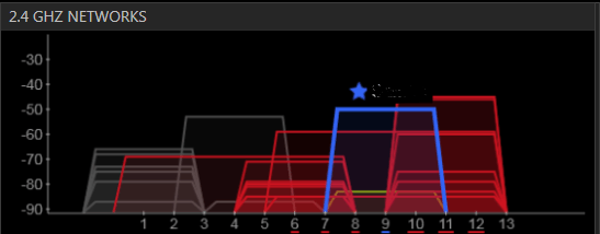

Vraagje, als jullie netwerkomgeving er qua draadloze netwerken zo uit zou zien, welk kanaal zouden jullie dan kiezen? Hij staat nu op 9 (eerst op 5).
Afbeeldingslocatie: http://tweakers.net/ext/f/W0H9KJiZ2YJin3yEjUAeCIdq/full.png

ThinkPadd schreef op zaterdag 20 april 2013 @ 11:20:
Leg het plaatje eens uit.

Ik wil graag de router instellen op het best mogelijke kanaal in deze situatie. Het plaatje is een screenshot van inSSIDer 3, het blauwe boogje is mijn netwerk, welke nu staat ingesteld op kanaal 9. Omdat hij naar beide kanten 2 kanalen overlap heeft heb ik hem van 5 naar 9 verplaatst, maar ik vroeg me af wat jullie in dit geval zouden doen?

Ik denk dat ik kanaal 1 als eerste zou proberen. Maar feit blijft dat je wel heel erg veel wifi ontvangt bij jou. Het zal dus nooit optimaal gaan werken. Misschien kan je overstappen op 5ghz?

Zag dat de router ook een optie had voor "Auto". Die net even geprobeerd, en dan gooit hij hem zelf ook op 1. Ik zit (met router onder de tafel) op -60dBm. Op kanaal 9 had ik -50dBm... (lager = beter) hmmzz
Zijn inderdaad veel netwerken, komt omdat het een flatje is waar ik zit. 5Ghz heeft de router helaas niet.
