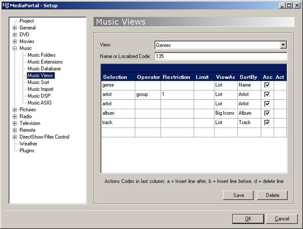

  • Goudvis
  • Laatst online: 15-10 20:43
Goudvis
'Hallo buurman! Ik ook hier?'
Dag mannen, :>
Wat een prachtsoftware is dit zeg! Enthousiast installeerde ik het op mijn Windows 7 RC1, die overigens (nog) niet officieel ondersteund wordt door de makers.Wel 'zou het moeten werken', maar kan je niet met bugreportsterecht op de site
Ik heb het geïnstalleerd met als doel zo'n 9000 liedjes (redelijk georganiseerde FLAC/WMA-L/MP3) af te spelen.
Na via MP-Config mijn Muziekmap te hebben toegevoegd en deze te scannen, lachte het geluk mij toe. Eenmaal Media Portal zelf aangesjord, bleek dit alles van korte duur.
Door ergens (?) op geklikt te hebben in het MyMusic-scherm in MP toont mijn library nu '0 objects', en daarmee is de kous af volgens het programma. Veel gegoogle'd, GoT onderworpen aan straffe zoekopdrachten; niets hielp. :( Ook tonen de logs niets raars, een foutief geïnterpreteerd .CUE bestand zou bijvoorbeeld vervelend kunnen doen.
Mijn MP-Config Music-views is zo ingesteld:
Afbeeldingslocatie: http://i258.photobucket.com/albums/hh247/Tha1Clown/MusicViews.jpg?t=1197370277 (Geleend van ThaClown, die het plaatje eerder postte.)
Wie, oh wie, weet raad? De hardware kan hier geen part in spelen, neem ik aan. :) Mijn dank vooraf is groot. :*)
//Bovenstaande ziet zich ingehaald door de actualiteit. Ik ben omgedoopt naar XBMC, vooral om vage problemen als bovenstaande. :P
[ Voor 6% gewijzigd door Goudvis op 03-11-2009 15:56 ]

Goudvis Jan schreef op dinsdag 03 november 2009 @ 02:30:
Dag mannen, :>
[afbeelding] (Geleend van ThaClown, die het plaatje eerder postte.)
je kunt het beste je musicdb verwijderen in C:\Users\Default\AppData\Local\mediaportal\database
media portal maakt dan een nieuwe db3 bestand aan en je kunt opnieuw beginnen.
