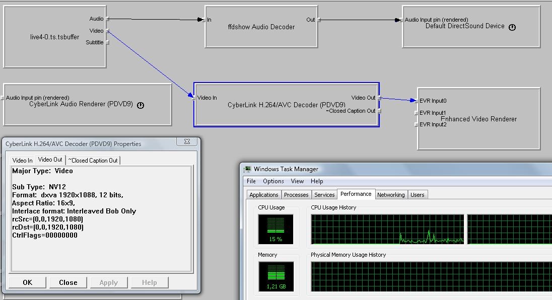

  • -Leon-
  • Laatst online: 10-09 20:39
Rainesh schreef op dinsdag 14 juli 2009 @ 19:01:
Hebben jullie al MPC-HC video codec geprobeert?
Die heb ik al wel geprobeerd met Eurosport HD maar gaf geen beeld hier (Ziggo abbo).
Ik gebruik de PDVD9 codec en die werkt hier perfect.

  • -Leon-
I rest my case :)
Afbeeldingslocatie: http://i29.tinypic.com/a1l1fo.jpg
Afbeeldingslocatie: http://i28.tinypic.com/34xfkb4.jpg
En de kwaliteit die je hier ziet is ook nog eens via remote desktop :)
Sherlock schreef op donderdag 16 juli 2009 @ 01:22:
Yep, en dat %$*)-ding werkt nog steeds niet bij mij :(
Sherlock in "Media Portal alternatief voor Windows Me..."
Dit bericht overigens inclusief een dikke pluim voor alle tijd die je (en anderen) erin steekt om mij (en wederom anderen ;)) te helpen _/-\o_
Appreciated!! _/-\o_
Dan moeten we d'r nog maar iets meer tijd insteken.
Gebruik je XP of Vista?
Mijn GraphEdit + Vista proppage.dll
[ Voor 76% gewijzigd door -Leon- op 16-07-2009 01:42 ]

  • Max|Burn
  • Laatst online: 22-09 11:51
Max|Burn
konehead schreef op vrijdag 17 juli 2009 @ 19:26:
Top, een paar vragen:
1) Hoe heb je DXVA dan aan de praat gekregen voor TV? via de MP codec?
2) Zou je ajb je codec install kunnen sharen?
3) Welke niet DXVA codec gebruik je?
4) Heb je XP of Vista?
1): PDVD9 Codec, MP werkt volgens mij ook.
2): MP TV GraphEdit
3): Kan van alles zijn CoreAVC, in eerste instantie was MP bij mij non-dxva. MAar PDVD9 werkt het best..of het nou met DXVA is of niet.
4): Vista x64 Ultimate
[ Voor 20% gewijzigd door Max|Burn op 18-07-2009 08:53 ]

  • konehead
Max|Burn schreef op zaterdag 18 juli 2009 @ 08:47:
2): [afbeelding]
Dank voor de informatie, ik heb PDVD8 en PDVD9 gechecked beide zonder en met DXVA
PDVD8
Zonder DXVA: Vloeiend beeld (CPU 60% tot en met 70%)
Met DXVA: Vloerend beeld (CPU 20 tot en met 40%)
PDVD9
Met DXVA: Schokkend beeld (CPU 20 tot en met 30% lager CPU verbruik, minder spikes in vergelijking met PDVD8)
Hardware:
Gigabyte GA-E7AUM-DS2H - Moederbord - micro ATX - GeForce 940
E7400 intel processor.
Zou genoeg moeten zijn..
Beste resultaat krijg ik nog met Coreavc (behalve het zappen). Ik krijg DXVA niet aan de coreavc, moet ik nog even naar kijken.
Ik krijg ook het vermoede dat het mss aan XP kan liggen. Zou vista beter om kunnen gaan met GPU codering?

3dmaster schreef op zaterdag 18 juli 2009 @ 18:14:
Ik heb de hoop opgegeven op NL in HD. Met coreAVC, ffdshow en arcsoft loopt het geluid achter op beeld (en wordt naar verloop van tijd steeds meer). Met PDVD9 en PDVD8 stottert het beeld, wel lage cpu load maar niet 'kijkbaar'. Ik ga in toekomst mss is experimenteren met een andere setup, mss is kijken hoe en ION het trekt :).
Idd, en het zappen vanaf een HD zender naar een andere zender levert een freeze van het beeld op.
Waar ik me ook nog soms aan erger als ik naar de TV gids ga, en dan een channel selecteer dat ik de melding krijg "Can't start Timeshifting, No Signal" en als ik dan 2 seconde later nog een keer druk, dan doet ie het wel :(
Dat is nou nog effe het enige wat fijn zou moeten werken (en natuurlijk die HD zenders weer, want voor de scone install werkte het allemaal wel)
Ga er voorlopig vanuit het dat gewoon door de nieuwe HD feeds komt hoor, want Eurosport HD loopt echt als een zonnetje met de PDVD9 H.264 codec.
** EDIT **
Na een rebootje werkt de RSS feed + Weather op BasicHome ook weer. Nu alleen het geneuzel met de HD kanalen nog weer oplossen...
konehead schreef op zaterdag 18 juli 2009 @ 14:22:
PDVD8
PDVD9
Hardware:
Met 20-40% load heb je dus zeker geen DXVA enabled. heb het net hier ook even getest met DXVA uit en PDVD9 codec en dan heb ik ook zo rond de 30/40% load met een E8400.
DXVA enabled + Eurosport HD geeft mij hier max 8-10% load.
Met PDVD9 H.264 codec ZONDER DXVA gaat het zappen overigens wel weer goed tussen NED. 1, 2 & 3 HD.
** EDIT **
Hopla ;) En het werkt weer! _/-\o_
NED. 1, 2 & 3 met PDVD9 H.264 codec + DXVA enabled en vloeiend beeld.
Afbeeldingslocatie: http://i30.tinypic.com/lcgzk.jpg
Afbeeldingslocatie: http://i27.tinypic.com/ifoepx.jpg
Enige wat ik heb gedaan (tijdens het testen) is het vinkje in MP Config bij 'Use Hardware Accelerator' even weg gehaald (om te testen zonder DXVA) en De-Interlace Options op 'Auto-select' gezet. Instellingen opgeslagen, en even een reboot gedaan. Dat zag er toen goed uit, en het zappen ging ook weer onder de HD zenders onderling. Vervolgens 'Use Hardware Accelerator' weer aangevinkt, instellingen opgeslagen en MP gestart met het resultaat zoals hierboven te zien. Vloeiend beeld, waar het voorheen in heeele kleine stapjes iets leek te schokken. ;)
Die piek in het CPU gebruik is overigens van het maken van wat screenshots.
Tijd voor een mooie image want hij lijkt nu perfect :D :D :D
[ Voor 50% gewijzigd door -Leon- op 18-07-2009 19:40 ]
