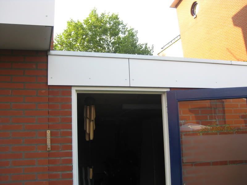

Vraagje voor de DHZ afdeling
Ik wil een afdakje boven de achterdeur maken van zonnepanelen
Afbeeldingslocatie: http://i168.photobucket.com/albums/u184/Woodski/Picture167.jpg
Ik dacht simpel 2de hands 110wp, dat lukt voor ~250 euro
Als het goed is krijg ik goedkoop 2 Soladin 120 omvormers
Nu dacht ik deze landscape te plaatsen maar ik heb weinig ruimte tussen de deur en het dak
De hoogte is maximaal 25cm waardor het paneel vrij plat komt, anders gaat de deur niet meer open.
Lijkt me niet zo sterk en het is ook is het niet zo breed als we eigenlijk willen.
Afbeeldingslocatie: http://i40.tinypic.com/2i74ryu.jpg
Alternatief is 2 naast elkaar in portrait en dit dan boven het dak laten uitsteken.
Ik ga uit van panelen van 120x80cm
Links en rechtonder kan ik ze in de muur verankeren.

Ik zou toch voor de landscape oplossing gaan. ( dus alternatief 1 ) en toch op je trespa houden met z'n 25 cm . De hoek is dan wat vlakker maar is wel stevig.
Met alternatief 2 heb je het nadeel dat je een kantelpunt hebt in je setup. En dat lijkt mij geen goede optie. Mits je achter je trespa een voldoende sterke balk hebt dan zou ik gewoon ze lekker daaraan vast maken.
Het beste kan je je beugels maken van aluminium, 2mm of liefst 3mm dik dit is stevig zat. ik heb het ook gedaan daarmee en verstevigd met een T-Balk ertussen. Pics staan wel op m'n site.

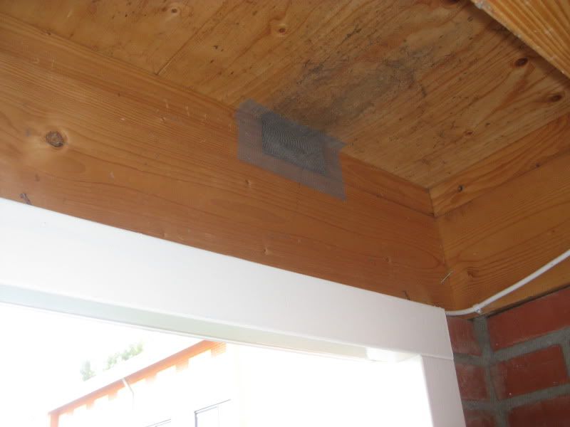

Ik snap je kantelpunt niet
Onder komt het paneel tegen de muur
In het midden tegen dat witte paneel en bovenop komt een frame met beton eronder
Achter dat witte paneel zit een dikke balk
De grijze vlek is ventilatie met horgaas erop

Woodski schreef op woensdag 01 juli 2009 @ 21:40:
Ik bedoel, bij optie 2, dat je een bevestigingspunt bovenop je dak hebt en aan de zijkant aan je muur. De overgang van je dak naar je muur is dus een kantelpunt. Bij een bepaalde gewichtsverhouding zou dus je paneel van je dak af kunnen vallen.
Vandaar dat het beter is om beide bevestigingspunten op dezelfde muur te hebben.
Een vlakkere hoek betekent overigens in de zomer meer opbrengst en in de winter wat minder.
