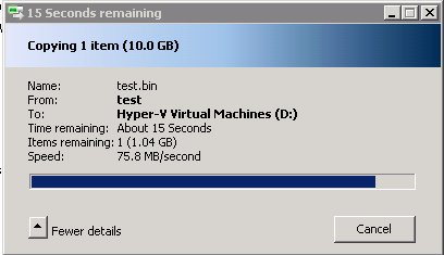

Ik draai al een jaartje OpenFiler op mijn NAS machine, met 4 x 1.5TB disks in een RAID5 set.
Omdat deze set vol begint te raken, heb ik uitbreiding besteld (6 extra disks, straks 10 in totaal dus) en omdat ik toch wel erg ging zweten toen er ooit 1 disk even foetsie was :+ wil ik uiteindelijk de 10 disks in een RAID6 set onderbrengen voor wat extra redundancy.
Ik ben echter nooit echt tevreden geweest over de snelheden die ik haal en na het doorlezen van dit topic ben ik maar eens wat gaan testen, om uiteindelijk een nieuwe install te kunnen doen, waarin hopelijk alle snelheidsproblemen zijn opgelost.
Eerste verdachte was de onboard NIC in de OpenFiler machine, maar iperf geeft me 935MB/sec throughput, hoewel het misschien nog iets hoger kan (ik ga er voor de zekerheid ook een Intel Pro/1000 instoppen die ik toch nog heb liggen) kan dat niet de bottleneck zijn volgens mij.
Dus eens een 10GB test bestand aangemaakt en wat gaan testen en daaruit komen toch wel opmerkelijke resultaten:
1) Kopieren 10GB van OpenFiler SAN naar Windows (Samba share)
Afbeeldingslocatie: http://tweakers.net/ext/f/9xw3bzRnMQd1NEdTeaOWCefr/full.png
2) Kopieren 10 GB van OpenFiler SAN naar Ubuntu via Places/Network (is volgens mij ook Samba toch?)
Afbeeldingslocatie: http://tweakers.net/ext/f/ibDb8dv9FzzTyYrXDLLkiPM2/full.png
3) Kopieren 10GB van OpenFiler SAN naar Ubuntu via NFS mount
Afbeeldingslocatie: http://tweakers.net/ext/f/zWAlXpmjwBZSDezZwjVx58T6/full.png
Het verschil tussen NFS mount en de Samba share in Windows vind ik al opmerkelijk, maar de snelheid van de kopieer actie naar Ubuntu via Samba (picture 2) is gewoon om te huilen :'(
Over het kopieer resultaat van OpenFiler naar Windows nog het volgende:
- 75MB/sec uit de screenshot is nog hoog, regelmatig zie ik lagere snelheden (50-60MB/sec max)
- Opvallend is dat een kopieer actie altijd snel start (~90MB/sec) en dan geleidelijk langzamer wordt tot het uiteindelijk stabiliseert op zo'n 50-60MB/sec
- Bij schrijven naar de RAID set is dit laatste verschijnsel nog duidelijker aanwezig, startend met 80-90MB/sec loopt het dan al snel terug naar 25-30 MB/sec max (ik zal straks nog wel even screenshots van schrijfacties maken)
Proc (Athlon X2 250) en RAM (2 GB dual channel) gebruik tijdens de copy actie heb ik gemonitord en beiden biljven ruim onder 100%.
Ik vraag me nu af of dit een specifiek OpenFiler probleem is (zijn er meer mensen die dit draaien hier?) en ik dus beter wat anders (Ubuntu server, makkelijk om ook CouchPotato, SABnzbd en SickBeard te draaien of misschien FreeNAS ofzo) kan gebruiken. OpenFiler versie is trouwens 2.3, de update manager geeft aan dat die helemaal up-to-date is. Misschien is dit in de nieuwste OpenFiler 2.99 opgelost, ik heb geen idee.

Sleepie schreef op vrijdag 29 april 2011 @ 16:43:
Ik gok dat dat komt omdat hij in het begin volle snelheid kan overpompen omdat de ontvangende pc de data in zijn rambuffer opslaat, dat lukt natuurlijk maar even, en daarna kun je niet sneller overpompen dan de hd kan wegschrijven.
