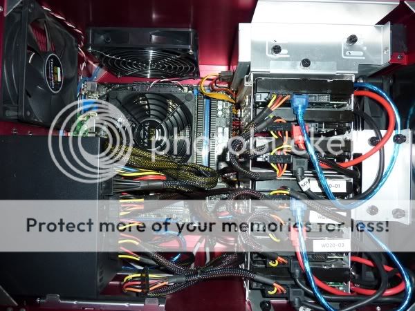

Met stroomkabels hoef ik niet te stoeien want ik neem deze kast:
Afbeeldingslocatie: http://www.wegotserved.com/wp-content/uploads/2010/08/linitx_nas_case.jpg

  • Ravefiend
  • Laatst online: 10-11 20:22
Ravefiend
Carpe diem!
Verwijderd schreef op vrijdag 04 maart 2011 @ 13:37:
wanneer ga je aan die 'klus' beginnen... want 'pics or it didn't happend' natuurlijk 8)
As soon as I've made up my mind ... :+ Voorlopig zal ik je tevreden moeten stellen met dit voorbeeld:
Afbeeldingslocatie: http://i472.photobucket.com/albums/rr82/t258jgn/SYSTEM/sys-56.jpg
Lol: er past zelfs nog een extra SSD onder de PSU! _O-
Afbeeldingslocatie: http://www.warfuric.com/image/images/dsc01268medium.jpg
[ Voor 27% gewijzigd door Ravefiend op 04-03-2011 14:29 ]
Ravefiend schreef op vrijdag 04 maart 2011 @ 13:47:
ziet er toch nog netjes uit zo .. en LianLi is wel kwaliteitspul 8)
