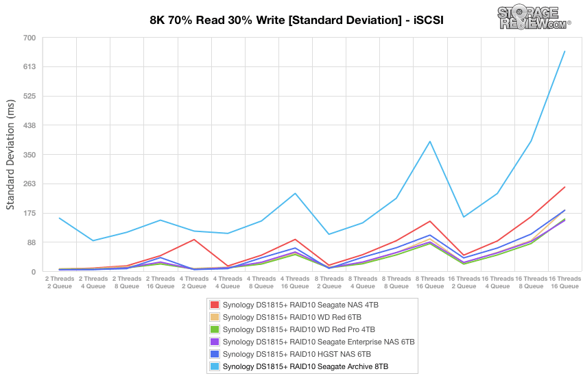

player-x schreef op dinsdag 02 juni 2015 @ 08:08:
Heeft er iemand als ervaring met de Seagate Archive, 8TB, ik heb steeds een beetje mijn twijfels over de HDD, maar de €0,031/GB is toch wel weer zeer aantrekkelijk, en een heel stuk goedkoper dan de volgende 8TB schijf met zijn €0,078/GB.
Ik lees dat de schijven (vooral bij kleine files) zeer wisselend presteren met het schrijven van data, maar wel gewoon prima lees resultaten geven.
Daar +95% van mijn data, video data is, zie ik dat niet echt als een probleem.
Zit te denken om er mogelijk 10 te kopen, en er R6 BtrFS op te zetten, en er een mirror van mijn huidige server op te draaien, maar 2500 aan HDDs is nog steeds een hoop geld, zeker als de HDDs onbetrouwbaar zijn.

Ik had de schijven ook op het oog, maar op het moment dat ik *echt* nieuwe schijven nodig had, waren ze nergens te krijgen... Omdat mijn array best vol was, ben ik zelf voor Hitachi 4TB's gegaan.
Nu zijn ze verkrijgbaar, en mijn eerstvolgende upgrade zou zeker deze schijven zijn. Ik zie geen enkel nadeel aan deze schijven wat niet met een goed design op te lossen is (zoals L2ARC / SLOG gebruiken om de lage random writes op te vangen).
10 stuks in BTRFS RAID6 zou ik in jou situatie echt nog niet doen! Ik ben al heel lang lid van de BTRFS mailing list, en ik zie echt nog veel mensen posten dat ze hun array verloren zijn.
Bezint eer ge begint... BTRFS is vrij stabiel, maar de RAID implementatie echt nog niet!
Ik zit nu ongeveer in hetzelfde verhaal, maar ik heb wat meer geluk dan FD want de 8TB exemplaren zijn nu beter verkrijgbaar. Maar die spindles zijn echt ZO groot en ZO nieuw, dat ik eerst zoiets had van "laat anderen het maar testen". Maar het is wel fijn/makkelijk om met slechts 6 spindles in RAIDZ2 een netto capaciteit te krijgen die gelijk is aan 10 x 4TB in RAIDZ2, alleen heb ik wel veel meer schrik voor dataverlies met dit soort groottes van spindles...
En dan hebben we het nog even niet over de prijs. Bij de bekende club van betrouwbare 4TB HDD verkopers in V&A kosten 5 extra 4TB disks een 475... 8TB x 6 (want ik wil dan minstens raidz2) is een whopping 1500 EUR... :X .
Met de verkoop van 5 x 4TB haal ik wel wel wat terug, maar heus geen 500 EUR.
Ik twijfel dus nog sterk aan 8TB spindles, zowel dataveiligheid als prijs wise...
