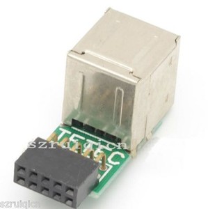

@RoRoo: je hebt superkleine USB sticks hoor. Ik gebruik zelf deze: pricewatch: Verbatim Store 'n' Go Micro-USB 8GB Zwart.
Je kunt ook een klein dingetje kopen waardoor je intern een USB header hebt en intern je USB stick aansluit. Sommige moederborden hebben al een interne USB poort waar je zo een USB Stick in kan pluggen. Vrijwel alle moederborden hebben USB headers waar je normaal gesloten kabels op aansluit die USB poorten maken voor of achterin je behuizing. Maar daar kun je ook een klein plugje op aansluiten die er direct een interne USB slot van maakt. Zoiets.

Dat is ook nog een idee idd.. Zat te denken om iets met een bracket te doen,
