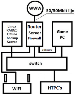

Ik gebruik zelf RAIDZ-3 + 2x hot-spare, maar dat is omdat ik in mijn offline back-up server mijn oude array van 16x 750GB schijven (effectief 8TB) gebruik, en al voldoende had aan 3~4TB voor back-up onvervangbare privé data, en ik met die 7j oude schijven wat extra zekerheid wou.

Persoonlijk ben ik prima tevreden met Thunderbolt als een netwerk extra ''High speed Point to Point'' verbinding.

Ehhh, omdat ik niet begrijp waarom je graag geld verspilt :?
Ik heb een hekel aan wachten, dus 350-400 MByte/sec copy speed is beter dan 105MByte/sec.
En hoe wil je dat in de praktijk nuttig gebruiken over 3 servers, je kan de data niet in R0 opslaan over die 3 servers met gebruik van Gbit.
Expanders leek ook wel interessant, maar dan moet alles altijd aan staan, wellicht kun je dan wel verschillende pools spindown laten doen.
Server met 2 pools is handelbaar, risico dat je alles kwijt raakt is minder groot.
Kost meer, maar goed dat heb je er voor over of niet.
Dat is allemaal leuk in theorie, maar imho in de praktijk geheel nutteloos.
En haal zelf rond de 600MB/s via Thunderbolt, tussen mijn server en WerkPC.
En qua redundantie voor mijn kritieke data, heb ik mijn offline back-up server, en BuddyBackUp, zeker net zo veilig, en waarschijnlijk zelfs een stuk veiliger.
