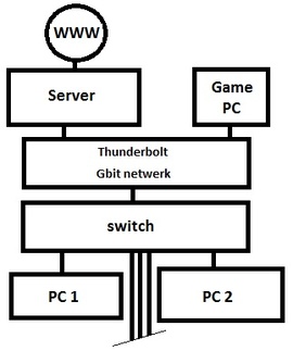

  • player-x
  • Laatst online: 18-09 12:22
Q schreef op donderdag 13 november 2014 @ 12:00:
Ik vraag me af of je nu al via USB3 over IP kunt doen en hoe het staat met thunderbolt.
TB werkt prima voor nu voor mijn, gebruik een oude truck, die ik voor heen gebruikte toen we onboard Gbit NICs kregen, maar switches nog steeds onbetaalbaar waren.
Afbeeldingslocatie: http://tweakers.net/ext/f/CeoiXAEApUtq1hdcD9DXG8qt/thumb.png
Ben bezig met een TB dock te bestellen, met twee TB aansluitingen, en ga kijken of ik die als brug naar de rest van het netwerk kan gebruiken.
Afbeeldingslocatie: http://tweakers.net/ext/f/TSDcayVpGAPV67y7FwMmhrM8/thumb.jpg
Ben benieuwd of dit ook daadwerkelijk mogelijk is.
