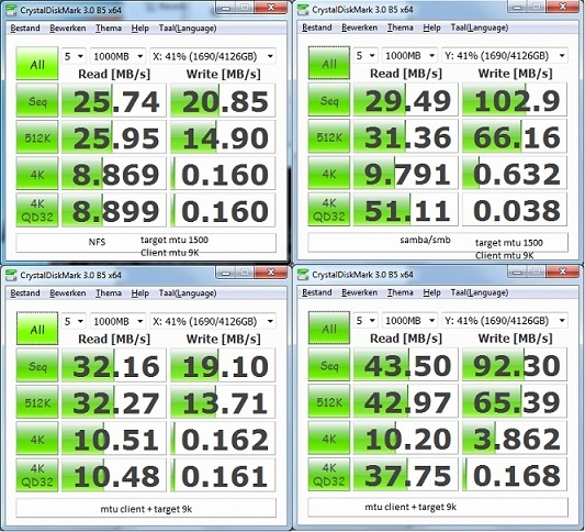

Het gaat lekker hier, heb nu alle spullen om alles aan te sluiten.
Was weer een leerzame dag:
  • Sabnzbd geinstaller en autostart
  • Een nieuwe nic er in gezet(onboard was defect, te lui/ongeduldig voor rma) en aan de praat gekregen.
  • In de dhcp van m'n router ip gereserveerd en de virtual servers aangemaakt, kan nu sabnzbd, webmin en ssh via het inet benaderen :)
  • Raid set opnieuw aangemaakt, grow met de missende schijf zou meer dan 10h duren, opnieuw opbouwen is met een uurtje of 6 wel klaar.
Minimaal nog te doen:
  • Samba shares aanmaken
  • Met nfs en iscsi spelen
  • Data over pompen
  • spindown in regelen
goudviske, veel plezier met het in elkaar schroeven :D
:( 8)7 :F ik begin nu echt gestoord te worden. Ik had altijd al m'n twijfels bij het merk sweex + realtek en ik vermoed dat het nu wordt bevestigd.
Nadat eindelijk de raid op potten was, kon er begonnen worden met het over pompen na +- 30GB op 80MB/s opeens netwerk verbinding van het nas dood. Systeem was verder wel gewoon te gebruiken met de lokale console.....alleen geen netwerk. Reboot en het netwerk was klaar voor de volgende 30GB en dan kon ik weer opnieuw beginnen. Als ik alleen maar met webmin en putty bezig ben blijft het netwerk wel netjes in de lucht.
Na het uitschakelen van alle onnoddige onboard meuk enzo van het MB en het updaten van de driver nog steeds het zelfde probleem.
Heb zelfs een snellere manier gevonden om het spul onder uit te trekken een ethstatus op de interface leverd binnen 2 seconden al resultaat op, weg netwerk.
Nog getest met div notebooks naar het systeem en de switch een keer er tussen uitgehaald, maar het resultaat blijft het zelfde.
Morgen maar even bij de server boys vragen of ze nog een intel nic hebben liggen om te testen en anders de onsite support van HP aanschieten, die hebben als het meezit nog wel een intel 1Gb pci-express liggen
[ Voor 51% gewijzigd door brid op 02-05-2010 16:42 ]

Das minder fijn...
Zoals je zegde eens proberen met een nic van een deftig merk :)
Ik hoop dat die op mijn mobo het lekker doet, anders haal ik ook wel een intel...
Denk je dat het aan de driver ligt? Of gewoon aan de nic zelf?
Je zou eventueel eens kunnen proberen met een bartpe bootcdtje en een windows driver om te kijken of hij het dan nog doet. Misschien wel moeilijker om net hetzelfde te gaan proberen...
Iets anders dat misschien kan helpen is de MTU wat hoger te zetten, als de NIC dat ondersteunt... Je zou rond de 9000 moeten zitten om zogenaamde "jumbo frames" te gebruiken, maar wat lager kan ook al helpen. Standaard is dacht ik 1500. Dit zou vooral helpen bij grotere files, niet zozeer bij een hele hoop kleine rommel :)
En bedankt, wordt vast fijn schroefwerk ;)

@ goudviske
Denk dat het de hw is, zit namelijk echt een budget realtek chip(RTL8168B) op, kan max 4k jumboframes aan. Met ws + nas op mtu 4000 ging hij al onderuit op alleen een ssh verbinding.
Onboard van m'n WS zit ook een realtek chip, maar die ondersteund 9K jumbo frames.
Gelukkig zit Informatique een halfuurtje rijden van m'n werk, dus vanochtend even snel een intel pro ct desktop besteld en in de pauze even opgehaald. Hadden op het werk alleen nog maar pci-X kaarten :'(
Ga vanavond even testen of deze beter werkt.

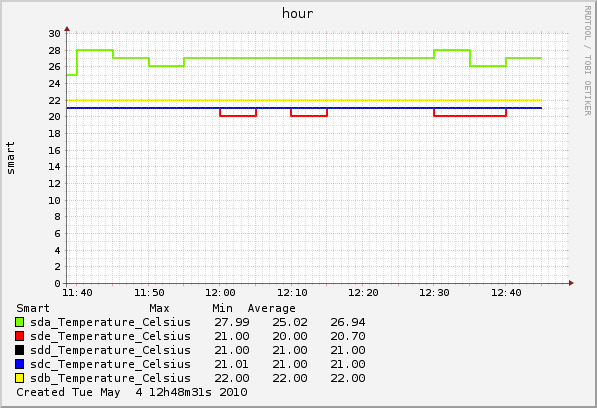

Coolermaster modules zijn trouwens behoorlijk goed:
hd temps
b,c,d,e zijn daar in geplaatst, samsun green 1.5 GB
[ Voor 42% gewijzigd door brid op 04-05-2010 12:52 ]

Mooie temperatuur btw. Die coolermaster 4in3's zijn ook vrij stil, nee?

in de trend van ratel, tikken enz is hij heerlijk stil. Je hoort natuurlijk wel het ruizen van de lucht langs de fan en de disk, bewegende lucht = gelijk geluid. maar dat heb je bij iedere fan. Disk zijn in ieder geval wel losgekoppeld van de behuizing. Zitten rubber ringen aan de aan de zij kant die weer verbonden worden met de platen aan de zijkant

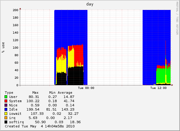

Proc is snel genoeg:
cpu load copy
Deel voor 12:00 's nachts was het over pompen van 500GB aan series en 699GB aan films.
1 core draaide op 800Mhz de andere op 2700MHz.
Rechts is sabnzb die +- 20Gb aan het downloaden is :)

Kwam alleen berichten tegen in de readme.debian van HDparm inc met een MD array.
Dat ze adviseren om het niet te doen ivm met het failen van een rebuild en er staan een aantal countermasures die ze hebben genomen om het risco te verkleinen. Het init script(/etc/hdparm.conf) van hdparm wordt bij het opstarten niet uitgevoerd als md een raid set heeft die "dirty" is
Het lijkt me dus veilig om hdparm op de schijven aan te zetten in het init script.
Verder kwam ik wat berichten tegen dat onderandere hddtemp en de smartd voorkomen dat de disks gaan downspinnen.
Is er iemand hier die kan aangeven of hdparm icm MD en div monitor deamons gaat werken?
Heb de config al aangepast en hdparm herstart.....
Trouwens ook een kleine read bench gedaan met hdparm -tT:
/dev/md10:
Timing cached reads: 4386 MB in 2.00 seconds = 2193.52 MB/sec
Timing buffered disk reads: 914 MB in 3.01 seconds = 304.15 MB/sec
Wat mij betreft mooie waardes, meer dan er over de GBit lijn kan :)
Helaas zijn de schijven niet standby gegaan, weet denk ook wel waar het aanligt.
Heb namelijk de module historical system statistics geinstalleerd.
Deze pollt ook het gebruik van de verschillende mnt points en vraag regel matig de smart status op.
Denk dus dat spindown niet gaat lukken.

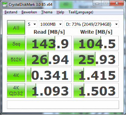

On nog een steentje bij te dragen aan het raid5 vs raid10 en nfs vs smb(of nfs w7 sucks) verhaal even met de crystal disk bench gespeeld:
nog nog kleiner
Dit is dus op een raid5 set van 4 samsung eco green(5400) van 1.5TB op m'n nas
Blijkt dus dat NFS redelijk verliest van smb onder windows7, als je de experts mag geloven zou NFS moeten winnen in het random deel.
Om alles een beetje in verhouding te zetten, hier een stripe set van 2 samsung eco green(5400) van 1.5TB via een ich10R local:
Samsung stripe
Zo slecht is een raid5 set via het netwerk nog niet, alleen bij een hoge load, dropt de 4k random write behoorlijk :o
Prog is denk alleen met lezen niet correct, iets van m'n nas aftrekken gaat in windows 80MB/s

Als je over de pro of ultimate versie van windows beschikt dan zit daar component bij voor connectie naar Unix servers, NFS support valt hier onder.
Dat deze niet al te best is bleek al toen ik met vmware aan het spellen was, windows ging gewoon over z'n nek bij het benaderen van een NFS share, terwijl een virtuele esx host zonder problemen verbinding maakte en er zonder problemen een vm op kon worden geinstalleerd :+
Nu met een echte bak, kopiert windows naar de NFS met 13 mb/s terwijl via smb er 90 a 100 MB/s wordt gehaald
Verbaast mij niets :)
NFS is gewoon te efficient voor windows...

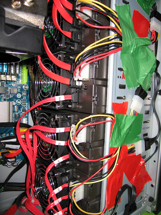

Dank dank! Dat was ook de bedoeling. Ben het beu elke keer te moeten schroeven, etc. Hiermee kan ik wel enige tijd vooruit. :) Koeling altijd goed in orde, etc. etc. :)
Inmiddels de fans vervangen voor stillere. Dus hier kun je nog wat meer foto's vinden.
Dat scheelt echt heel erg veel. Als de server niet in een server ruimte komt te staan moet je dat eigenlijk gewoon doen....
Je hebt van dit type modules overigens ook 4-in-3 modules. Dan zou je in een 12 bay kast eventueel net wat meer disken kwijt kunnen. Voor mij was de huidige indeling met 3-in-2 modules voordeliger en vond het mooier. ;)

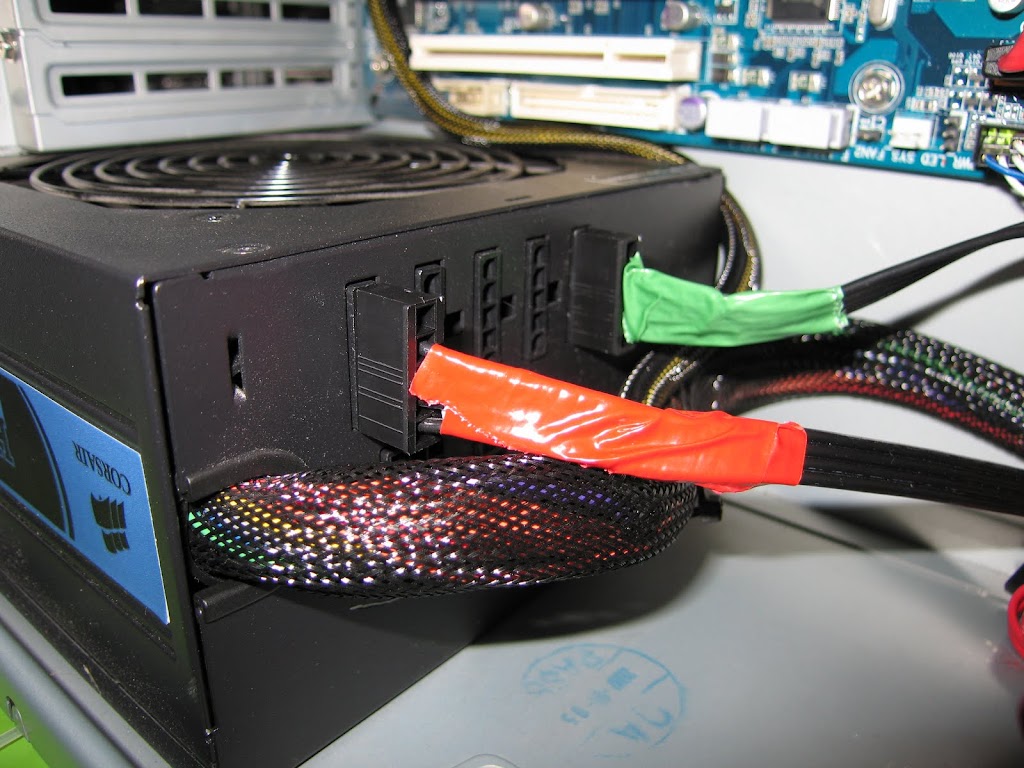

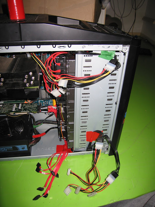

Yup, bij chieftec is het zo dat de voeding meer redundant is dan wat anders. Vandaar ook de 2 paden welke ik gemaakt heb. Alle bays kunnen prima draaien vanaf 1 connector.
Hier zie je de voeding, vervolgens een kabel vanaf boven en vanaf onder met voeding splitters erop, en vervolgens elke bay 1 groene en 1 rode connectie gegeven.
Mij voeding heeft overigens maar 1 x 12V rail, dus verdelen was niet echt nodig maar op deze manier kan 1 hele kabel uitvallen en heb ik nergens last van.
Ook zijn de bays automatisch altijd hotswap. Je controller/OS moet daar aan mee werken natuurlijk, maar de bays zijn het altijd. Dit komt omdat het sata is en er daarbij rekening mee is gehouden met de connectors, etc.
