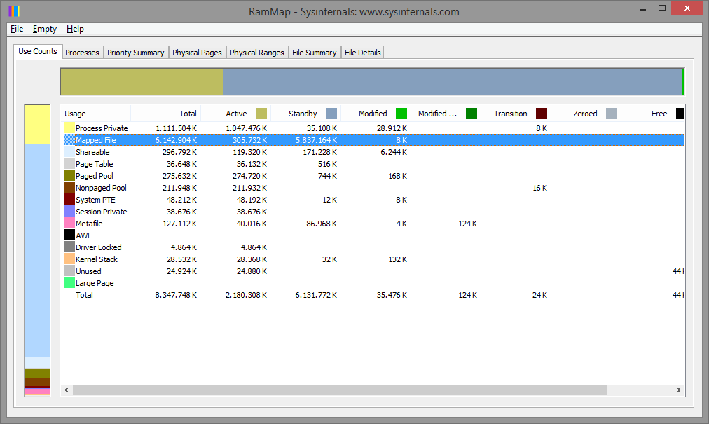

@Q, jij durft dus te beweren dat NTFS minder met RAM doet dan ZFS, ok, actief gezien kan ik je daarin geloven, per transactie (of in NTFS' geval, per IO) zal er minder geheugen gebruikt worden, maar er is nog zoiets als cache.
Een hele simpele test dan:
Afbeeldingslocatie: http://tweakers.net/ext/f/gFaq57ziDhJGiAPKGC9PsXRw/full.png
Goh... Ik heb momenteel 6GB aan File Cache actief op mijn desktop...
Dat is letterlijk *meer* dan op mijn Ubuntu NAS met ZFS :) (die heeft een ARC limiet van 4GB, en staat uit zijn neus te eten, dus er zijn geen lopende transacties...)
Er is dus niet zomaar sprake van, dat NTFS minder rust op geheugen... Het kan wel, als je zoveel applicaties hebt draaien, dat er geen ruimte is voor cache... Maar ik acht die kans klein...

Ook ben ik benieuwd wat de da0 schijf is die onderaan het overzichtje (afbeelding) te zien is. Is dit de usbstick waarop freenas staat?
