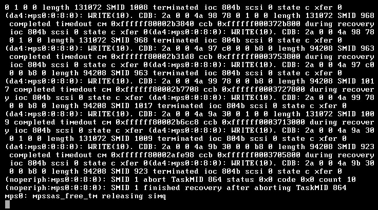

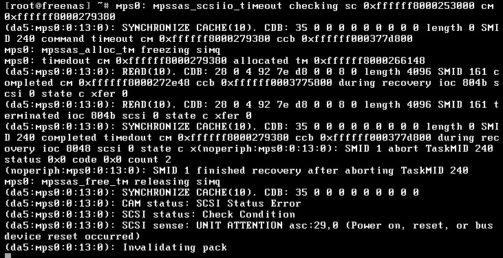

Ik vermoed nu dat 1 van de schijven niet goed is.
Wanneer ik een RaidZ1 aanmaak van 5 schijven, en ik ga data kopieeren loopt de complete VM vast waarbij ik allerlei errors krijg (ik zal de volgende keer wat screenshots maken, mocht ik er later niet uitkomen).
De error was iets in te trant van 'connection to device da5 lost'
Pas na het herstarten van de complete ESX host kan ik de FreeNAS VM opnieuw booten, maar direct na het kopieren van data weer het zelfde probleem.
Ik heb een andere sata kabel geprobeerd, kabels gewisseld (zodat hij op een andere SAS poort van de IBM1015 kwam) andere power kabel, power via een verloop naar molex geprobeerd, maar helaas, het mocht niet baten, steeds dezelfde error.
Hierna de schijf losgekoppeld en 4 schijven in zraid1 gezet, dit loopt wel stabiel.
vanavond ga ik 'de probleemschijf' wisselen met een andere schijf uit de zraid1 array en kijken hoe dit gaat. Anders maar eens kijken of ik met wat diagnostic tools fouten kan vinden, en de schijf RMA sturen...
Hoe doen jullie dit? Hebben jullie een standaard testprocedure voor nieuw schijven? En met welke tool?
Iemand nog andere tips over wat ik zou kunnen proberen?
Schijf in windows getest, maar is daar niet eens te formatteren, de schijf verdwijnt ook soms ineens van het syteem, komt na een reboot pas terug.
Daarna de schijf terug geplaatst in de VM, werkende 4 disk array afgebroken en opnieuw opgebouwd met de probleem disk. Wederom dezelfde foutmelding helaas:
Afbeeldingslocatie: http://tweakers.net/ext/f/aSRIBehoynH5flfP4F8Q86Ku/full.png
Ik heb een RMA ingeschoten, hopelijk heb ik vlug een nieuwe disk.
Ik ben nog wel benieuwd naar jullie methode's om nieuwe disks te testen.

Kijk eens naar he tooltje badblocks kan je draaien onder BSD/LINUX. Verder kan je ook je disken volschrijven met nullen en de dmesg checken. Zelf gebruik ik altijd badblocks.

  • Extera
  • Laatst online: 22-06 02:20
Ik denk dat ik gek word :)
Korte samenvatting:
5 Seagate .15 4TB disks gekocht, en deze in mijn ESXi host geplaatst met een naar IT firmware geflashde IBM 1015 via VT-d gemount, daar draait FreeNAS op.
Direct na het aanmaken van het volume en datasets data over gaan pompen, en al heel snel bleek 1 disk steeds problemen te geven. Deze disk heb toen via RMA omgewisseld.
Tussentijds gecontrolleerd of de setup met 4 disks wel goed werkt, dit was wel het geval.

Voor de volledigheid een output van shell van de VM
Afbeeldingslocatie: http://tweakers.net/ext/f/BL5Kvg8bf8JLJECTFmYdajvx/full.png

Dit kortsluting zou dan ontstaan op het punt waar je de power splitst, niet bij de connector bij de drive.
Toeval wil ook, dat de 4 disks welke in orde zijn aan de splitter zitten, de defecte drive zit voor de splitter aan dezelfde kabel.
Ik ben nu geneigd om de voeding tijdelijk om te wisselen voor een corsair 1000watt, want ik weet het nu echt niet meer...

Je kunt natuurlijk de standaard geleverde kabels van de seasonic gebruiken.
Als dit dezelfde modulaire stekkers zijn als bij de x series dan heb ik nog wel modulaire sata power kabels voor je liggen (3 x sata power kabels).
Deze gaan met wat dikkere kabels uit een ander soor plug direct van de voeding uit naar je hdd's.
Ik zou niet gaan splitsen als het voor de lengte niet nodig is.

jacovn schreef op dinsdag 09 juli 2013 @ 06:54:
Molex connector kan maximaal 11 ampere doen volgens Wikipedia: Molex connector
Sata power is 1.5 ampere per lijn, 3 12v lijnen per stekker volgens Wikipedia: Serial ATA
Is afhankelijk van de dikte van de draad, hoeveel stroom er doorheen mag.
Draad met een dikte van 18AWG kan prima voor een paar minuten 14A aan, maar niet veel langer want dan wordt de kabel te warm. 9A is volgens mij de standaard volgens de ATX spec voor 24/7.
Draad met een dikte van 16AWG kan prima voor een paar minuten 20A aan en de ATX spec ligt dacht ik op 11A.
Maar als je praat over spin-up van een HDD dan gaat het natuurlijk maar om een fractie van een seconde in zo'n korte tijd kan er natuurlijk wel wat meer door een draad.
Extera schreef op dinsdag 09 juli 2013 @ 10:27:
Als je die hebt liggen kan het natuurlijk geen kwaad, maar de kans van de voeding is best wel heel dicht bij 0%.
jacovn schreef op dinsdag 09 juli 2013 @ 20:53:
Het is in principe nooit verstandig om een kabel van een andere voeding te gebruiken, als de pin-out anders is dan is de kans best wel erg groot dat je meer sloopt.
Nu je het daarover hebt, je had toch een Silverstone 4-in-1 splitter he ?
The SilverStone CP06 is a set of continuous SATA cable connectors designed to facilitate cabling and reduce clutter inside a PC with multiple SATA devices. It hooks up to four SATA devices via four right angled connectors. Two high quality 2200μF capacitors are included on the cable to provide stable voltage to all connected devices. So if you have a lot of SATA drives in your system, the CP06 is a must buy for improving aesthetics and drive reliability.
Misschien dat je toch met een onstabiele 12V zit ?
