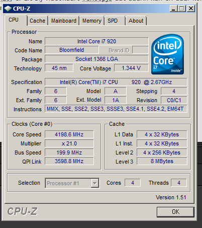

  • anathema
  • Laatst online: 09-11 16:53
Afbeeldingslocatie: http://i31.tinypic.com/2i8jehe.jpg
Dit heb ik net dik uur getest met Prime small fft en half uur met Linx. Met prime gaan de temperaturen wel richting 80 en Linx zelfs 85 (met thermalright ultra), maar wel mooie klok op vrij laag voltage. Die 3845B batch is echt goed, zit nog wel wat rek in.
Misschien toch es waterkoeling bestellen :/

Hij zou 4200 Mhz moeten doen op 1,31, volgens mij is het een C1
Is hij de 210 euro waard of kan ik beter naar de winkel om een D0 te halen? En heb ik een goede keuze gemaakt om deze moederbord te kopen? Of zou ik beter een andere overclockbord moeten kopen?
Welke 6GB geheugen raden jullie aan om over te clocken (prijs/kwaliteit)? Ik heb begrepen dat je tot max 1,65v kunt gaan.
Ben totaal een leek op het i7 gebied.
[ Voor 11% gewijzigd door Q_7 op 12-08-2009 22:20 ]

Heb vandaag een Rampage Extreme II gekocht en ben nu op zoek naar een goede processor om 4200+ te kunnen draaien, heb de volgende processor gevonden
3838B079
SLBCH
Ik zou nooit een C1 halen voor dat geld als je voor 225 euro een D0 kan krijgen. Ik weet niet of die 1.31 volt bios voltage is of "echt" voltage gemeten in CPU-Z, maar ter vergelijking, mijn D0 heeft slechts 1.20 CPU-Z voltage nodig voor 4200 Mhz.
Moederbord zal geen probleem zijn, ik heb de 100 euro goedkopere Gigabyte EX58-UD4P en haal vrij simpel 4400 Mhz..

Q_7 schreef op donderdag 13 augustus 2009 @ 15:07:
Ze hadden er 20 liggen, allemaal nagechecked, maar geen 3845B, die ze nu hebben liggen beginnen allemaal met 39.
38 zullen wel uit 2008 komen en 45 zal wel het weeknummer zijn.
39 is dan dus gewoon 2009 en dus nieuwer en meestal verbeterd het productieproces wel na een tijdje, dus misschien zijn ze nog wel beter. :p
  • Q_7
Q_7
Het liefst natuurlijk 4200 Mhz of meer.. hoe hoger hoe beter :D
En aangezien ik voor een jaar wil stoppen met constant upgraden wil ik alles in 1 keer goed hebben (al heb ik hierover mijn twijfels)
Dus ben echt op zoek naar de beste optie, maar als 3845B makkelijk 4,4 Ghz doet ga ik op zoek naar zo 1. Als er betere zijn.. dan graag die.. :)
AMD 9950X3D - X670E-Hero - G.Skill Royal Neo 48GB 6400 CL26 1:1 - RTX 5090 Astral LC 32GB - 9100Pro 2TB - BeQuit 1500w - Corsair 6500D - LG 3440P 240Hz WOLED
Om welke batch ging het precies?
Ik zie hier bijvoorbeeld een 3914 die 4GHz doet op 1,15V
  • n0elite
  • Laatst online: 01-11 02:44
Verwijderd schreef op donderdag 13 augustus 2009 @ 15:22:
Mwah dat is het votlage in CPU-z zegt niks over de in ingestelde waarde , verder kan het zijn dat hij gewoon een grote vdrop heeft en het votlage in bios gewoon 1.20 is oid. En dat is gewoon normaal voor een 4Ghz
Verder heeft de i7 niet een golden batch of eenw at betere. Vrijwel iedere batch heeft zowel slechte als goeie overclockers.

Ik ben nieuw in het overclocken, daarom dat ik even om jullie advies vraag of dit goed gedaan is of beter kan:
Intel Core i7 920 op 3,59Ghz door 171Mhz FSB en 21x multiplier op 1,1V
Moederbord: Asus Rampage Gene II
Koeler: Scythe Mugen 2
Voeding: Corsair HX520W (520watt is niet al te veel dus erg hoge overclocks zitten er voor mij niet in)
Ondanks ik in BIOS 21x multiplier heb ingesteld, krijg ik hier van CPUz daar geen bevestiging van. Hoe komt dat?
  • kluyze
Die 21 multiplier is de turbo multiplier, die zie je omhoog komen als je de pc stessed. Die overclock, is die stabiel? Heb je die getest met een benchmark/stresstesttool?
@emali69 het lijkt dat je aan het overclocken bent met een asus tool onder windows, beter is dat in de bios te doen,mijn ervaring met asus tools is dat die niet altijd zo stabiel zijn. En de stabiliteit en temperatuur die test je natuurlijk met een tool zoals Prime95 of LinX.
