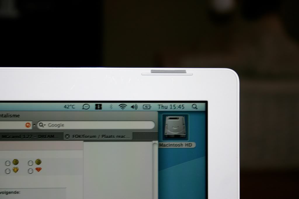

mijn macbook 2.2Ghz white (late 2007) is beschadigd. Er is een 'splinter' van 5cm plastic van het bovendek (keyboard) afgebroken (maar nog niet helemaal los). Zeg maar boven je witte lampje. Benieuwd of er nog garantie opzit (dec 2007 - feb 2009 is 14 maanden).
Bekende kwaal. Wordt volgens mij meestal ook buiten de garantie zonder kosten verholpen; wel eerst even contact zoeken met Apple.
Dit is de manier waarop ik deze schade tot nu toe heb weten te voorkomen: boven het originele, hard plastic randje wat op de topcase rust als de Macbook gesloten is plak ik een stukje rubber. Volgens mij ontstaat de schade vooral doordat dat originele randje veel te hard is...
Afbeeldingslocatie: http://i177.photobucket.com/albums/w202/jalumsx/IMG_8431JPG.jpg

jalumsx schreef op dinsdag 17 februari 2009 @ 23:32:
PS: ook aktief op het Xantia-club forum? :)
hee goed punt, want dat regeltje hard plastic komt precies uit op de plek waar de splinter zit. Dat zal het wel zijn.
