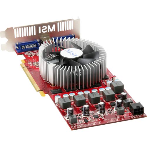

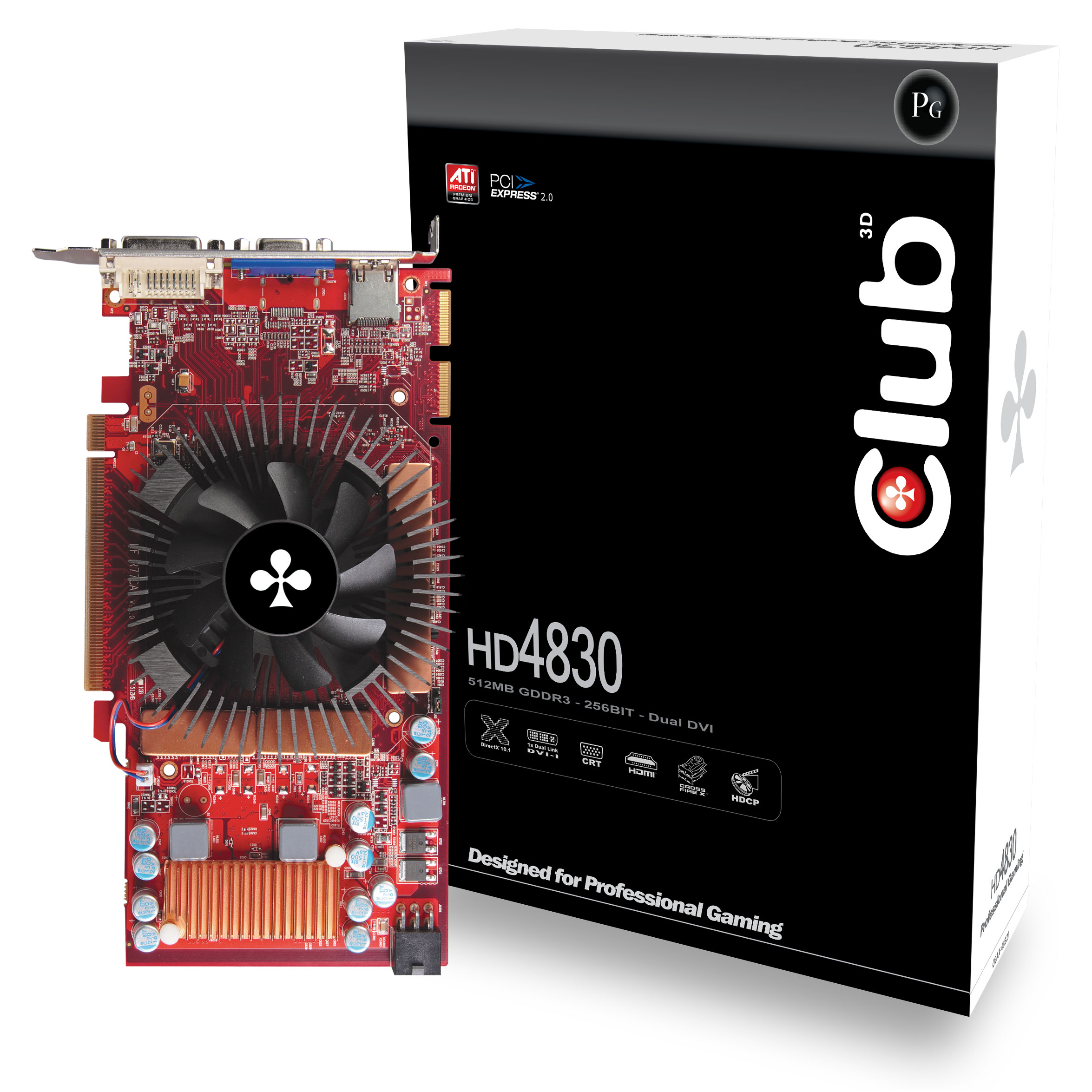

Ik wil een 4830 kopen, maar ik heb maar 1 slot ruimte (letterlijk, mijn kleine kastje heeft maar 1 slot :P ).
Nu zat ik te kijken en die fans zien er flink uit, soms tot 2 slots breedte.
Afbeeldingslocatie: http://tweakers.net/ext/i/thumblarge/1224838930.jpg
Zijn er 4830's die maar 1 slot breed zijn?
(De Club3D zag er relatief smal uit?)
