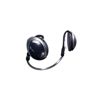

Heeft er iemand de combinatie Jabra BT3030 met omnia?
Alles werkt top alleen als ik een gesprek ga voeren is hij echt luid (volume headset op omnia het laagste en volume is op jabra zelf niet aan te passen tijdens het bellen zeer vreemd).
Heb er wel sennheiser oortjes aanhangen die iets makkelijker aan te sturen dan die standaard van jabra daardoor gaat hij zoiezo iets harder. Maar bij muziek is het goed te regelen alleen zodra er iemand belt is het feest :+ .
Heb ook al volume met die code aan proberen te passen alleen als de headset eraan zit springen de waardes steeds terug (ook zijn de waardes van btmono anders als de headset eraan zit dan van te voren).
Als iemand me vooruit zou kunnen helpen zou echt fijn zijn want ik zit er al een tijdje mee te |:(

Naar aanleiding van deze vraag:
Vraag:
is het mogelijk om geluid af te spelen met de bijgeleverde bluetooth oordopje? of is dat alleen om te bellen??
Antwoord:
Kan met Teksoft BlueMusic.
Ik heb thuis een Bluetooth Headphone: http://ecx.images-amazon....I/21TF013XQWL._SS400_.jpg
Heb ik dan ook dit programma nodig of geldt dit alleen voor Mono Headphones?
Ik heb dit helaas zelf nog niet kunnen testen, omdat mijn oplader ergens bij een vriend ligt, maar als iemand het antwoord weet is dit welkom!
Vraag:
Antwoord:
Geldt alleen voor mono headphones, echter Teksoft BlueMusic blijkt niet te werken met de Omnia dus de TS klopt niet.
