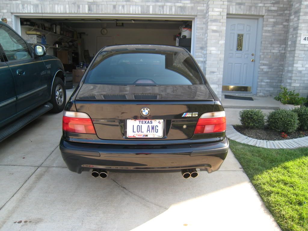

Afbeeldingslocatie: http://i5.photobucket.com/albums/y174/Ridgefootball80/IMG_7205.jpg
:D
