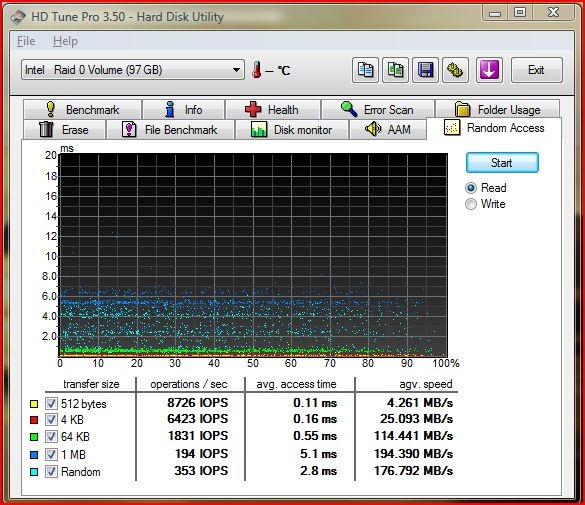

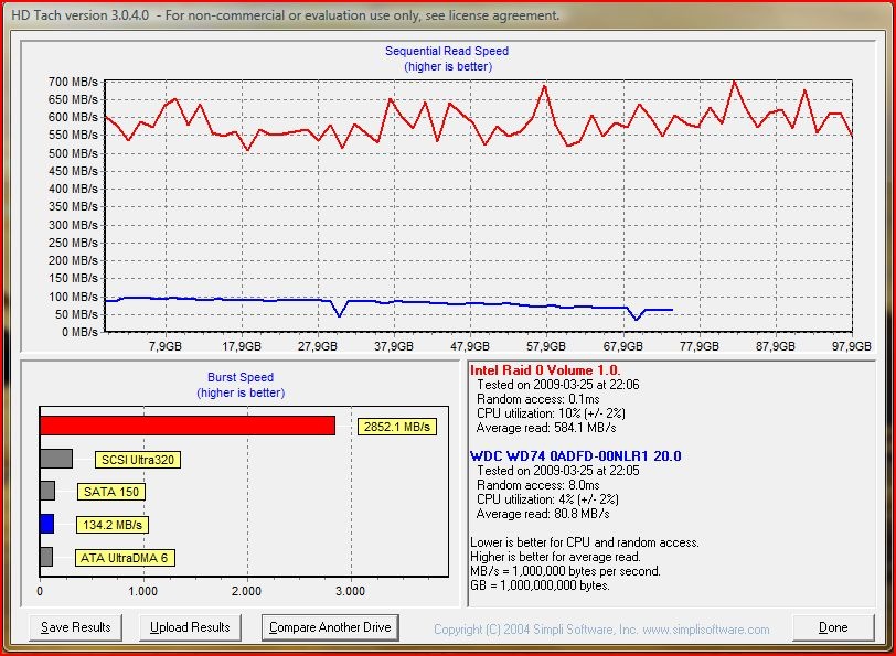

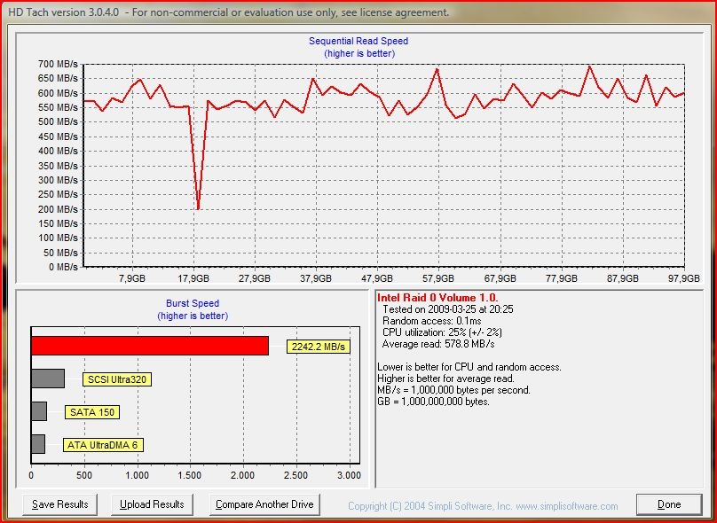

Ik vind de achteruitgang in performance bij de Vertex bij Femme na de 2e run nog best heftig moet ik zeggen. Maar das niet ongewoon bij een SSD. Iemand enig idee of een Samsung MLC ook zulke heftige performance degradaties heeft? De samsung is volgens benchmarks altijd de mindere t.o.v. de Vertex, maar ik vraag mij af of het na een 2e run nog veel verschil maakt.
Vandaag de derde ocz vertex aangesloten op ICH10R hier even vlug een ATTO benchmark en een hd-tach gaat erg snel allemaal :*)
Afbeeldingslocatie: http://img134.imageshack.us/img134/4159/jk3xvertexu.jpg
Afbeeldingslocatie: http://img134.imageshack.us/img134/9189/hdtach3vertex.jpg
[ Voor 5% gewijzigd door Verwijderd op 25-03-2009 19:34 ]

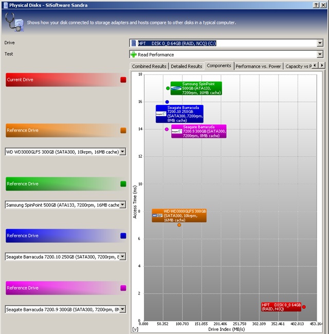

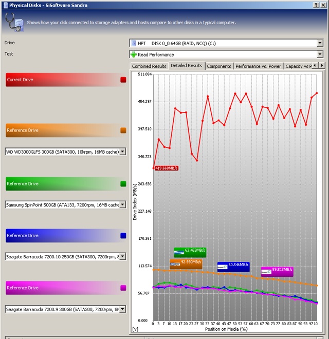

Voor de mensen die graag Sisoft benchmarks zien. 2x OCZ Vertex 30GB in RAID0.
Afbeeldingslocatie: http://tweakers.net/ext/f/WcVRe8kD10xNsYjSCKheuWgR/full.jpg
Afbeeldingslocatie: http://tweakers.net/ext/f/mJN9L5DXQX6TNQbjmuAjihP0/full.jpg
Afbeeldingslocatie: http://tweakers.net/ext/f/uWvBtKqJdRFfDKngzJQgNunL/full.jpg

Ik zal er in het weekend toch maar wat tijd in steken. Zal dan gelijk even wat benchmarks zonder Windows draaien en hier posten.
Ter vergelijking:
Afbeeldingslocatie: http://tweakers.net/ext/f/NYquxdk3QCixuLyWv6Ilvffh/full.jpg
3 tegen 1 is niet helemaal eerlijk natuurlijk, maar deze was toevallig nog aangesloten.
[ Voor 38% gewijzigd door Emile|IA op 25-03-2009 22:23 ]

@Emile score raid-0 3x vertex.
Vind ze eigenlijk niet zo erg indrukwekkend.
vergelijking met mijn samsung slc 100/80MB raid-0 x2
Afbeeldingslocatie: http://tweakers.net/ext/f/4hB8MTU4plA7gHO06LZ6CnzD/thumb.jpg
Nukezone FTW

  • Emile|IA
  • Laatst online: 03-04-2015
Powrskin schreef op donderdag 26 maart 2009 @ 13:56:
Tja, ze zijn qua access time niet heel veel sneller, maar een access time van 0.0 zal je natuurlijk nooit bereiken. Het maakt verder ook niet veel uit of je nou 1x of 3x Vertex hebt, daar wordt de access time niet veel sneller van (eigenlijk iets langzamer).
De average speed vind ik eerlijk gezegd toch wel een aardig verschil. Het is natuurlijk wel 3 tegen 2, maar vergeet niet dat jouw Samsung SSD's SLC zijn, de Vertex is MLC.
