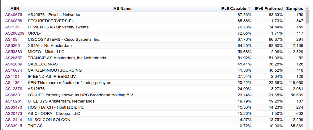

Wat je bij XS4ALL (of SURF instellingen met goede IT) ziet is het percentage IPv6 gebruik wat je krijgt wanneer alle apparaten dual stack hebben:
Afbeeldingslocatie: https://tweakers.net/ext/f/1mKDUNyXV4mOFuHhGfa8A0Te/full.png
Geschreven voordat ik de statistieken opzocht :+
Dit is gemeten door middel van advertenties - dan krijg je dus een representatief sample van client devices inclusief mobiele apparaten. Hierin verschilt het waarschijnlijk van de andere grafiek.
Bij die andere ISP's zie je wat er gebeurt zonder dual stack/wanneer er geen fallback is. Of DS-lite - dan heb je immers:

Kijk bij de statistieken van APNIC naar het verschil tussen IPv6 capable en IPv6 preferred. Over dat verschil gaat het volgens mij :)
